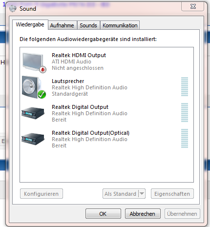

Ich kann das ja nicht einmal auswählen.
So sieht das ganze aus.
Du kannst es nicht auswählen, weil die Grafikkarte kein Gerät am HDMI Port erkennt.

Probier mal deinen Fernseher an HDMI hängen, diesen dann einzuschalten und mach dann die Einstellungen auf.
Dann wenn du die Einstellungen (Siehe Screenshot deines 2. Posts) klick den Fernseher, falls er nicht grau ist mit der rechten Maustaste an und wähle dann "Als Standardgerät asuwählen".
Wie soll das auch gehen? Hat Dein Monitor Lautsprecher?
Wenn nicht, dann ist es kein Audiogerät und Du kannst den HDMI Sound nicht als Output anwählen.
