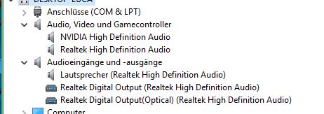

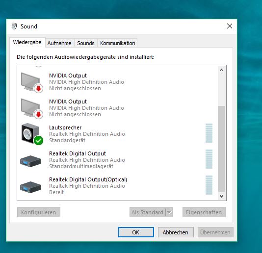

ich habe meinem Sohn einen PC gekauft. Jetzt habe ich das Problem, dass ich keinen Ton habe.
Der Sound soll vom Mainboard kommen. Verkabelt ist alles richtig.
Ich habe ein Asus P8Z77-V Mainboard. Als Betriebssystem haben ich Windows 10 drauf.
Hier mal ein paar Screenshots. Vielleicht hilft das ja.
Gruß

mach nochmal bitte einen screenshot von den audio-optionen, aber mit allen verfügbaren optionen.
gegebenenfalls mal alle nicht benötigten deaktivieren

Versuchen Sie das Teil "Deaktivierte Geräte anzeigen" anschalten.
