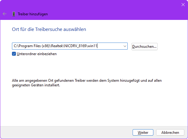

Statt des Updates im Video, ist ein Versuch den Treiber manuell hinzuzufügen:
Der Treiber muss installiert sein, sonst gibt es keinen Ton - ohne Treiber funktioniert ein Gerät nicht.

Herrbow schrieb:
Ich kann nirgendwo Treiber hinzufügen drücken
Treiber manuell hinzufügen
  1. Den Geräte-Manager als Administrator ausführen, andernfalls kommt die Meldung
  2. Rechtsklick auf die Wurzel des Baums
  3. Im Kontextmenü der Eintrag "Treiber hinzuzufügen" auswählen
  4. Der Dialog "Treiber hinzufügen" wird geöffnet.
  5. Den Ordner der den Treiber enthält auswählen - Ordner "Realtek HD Universal Driver".

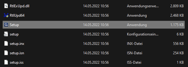

Was passiert, wenn die Setup.exe im Ordner "Realtek HD Universal Driver" ausgeführt wird?
der treiber wird nicht hinzugefügt.... und in dem ordner gibt es keine Setup.exe datei, nur setup und weclhe mit anderen buchstaben hinten wie z.B. setup.inx

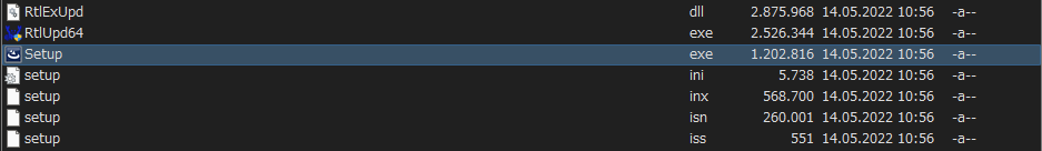

Die Dateinamenserweiterung wird im Datei-Explorer nur nicht angezeigt, hier steht Anwendung:
Datei-Explorer
Total Commander
exe steht für executable (ausführbar) und ist eine Dateinamenserweiterung für ausführbare Dateien, wie Anwendungen.
