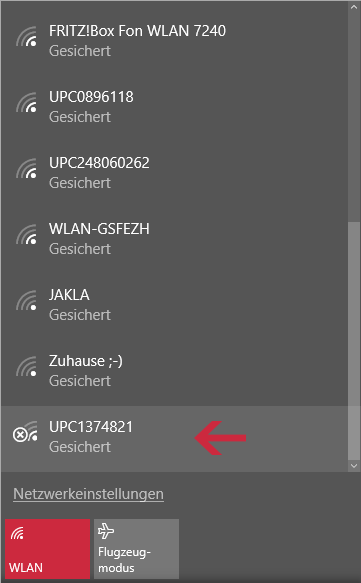

ich habe seit kurzem ein kleines Problem und zwar kann ich mich nicht mehr in mein WLAN-Netzwerk verbinden.
Er wird da ganz normal angezeigt, außer das da ein umkreistes X ist.
Ich habe auch schon nach Lösungen gesucht, aber die gingen nicht:
- Flugmodus an und aus
- WLAN an und aus
- Neuste Treiber installieren
- Vorheriger Treiber installieren
- Windows Updaten
- Router an und aus
- PC an und aus

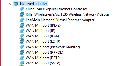

- Geräte-Manager alles im Bereich Netzwerke Updaten.
Es sieht folgendermaßen aus:

Das Passwort stimmt und ich versuche mit meinem Laptop ins WLAN reinzukommen, nur mein WLAN geht nicht, dass von andere geht.
Ich habe als Test, mein Handy Hotspot angemacht und verbunden, danach es ging.
Alle Geräte können sich ins WLAN Verbinden, nur mein Laptop nicht mehr :I
Mit dem der 'FN-Taste' habe ich auch schon gehört und es geht nicht, auch sind die im Geräte-Manager aktiviert und geupdatet.
LAN geht, mein WLAN-Netzwerk aber nicht und alle anderen gehen auch.
Habe mein Problem gelöst.
Lösung: Ich musste nur in den Router Konfigurationen, den Namen ändern.
