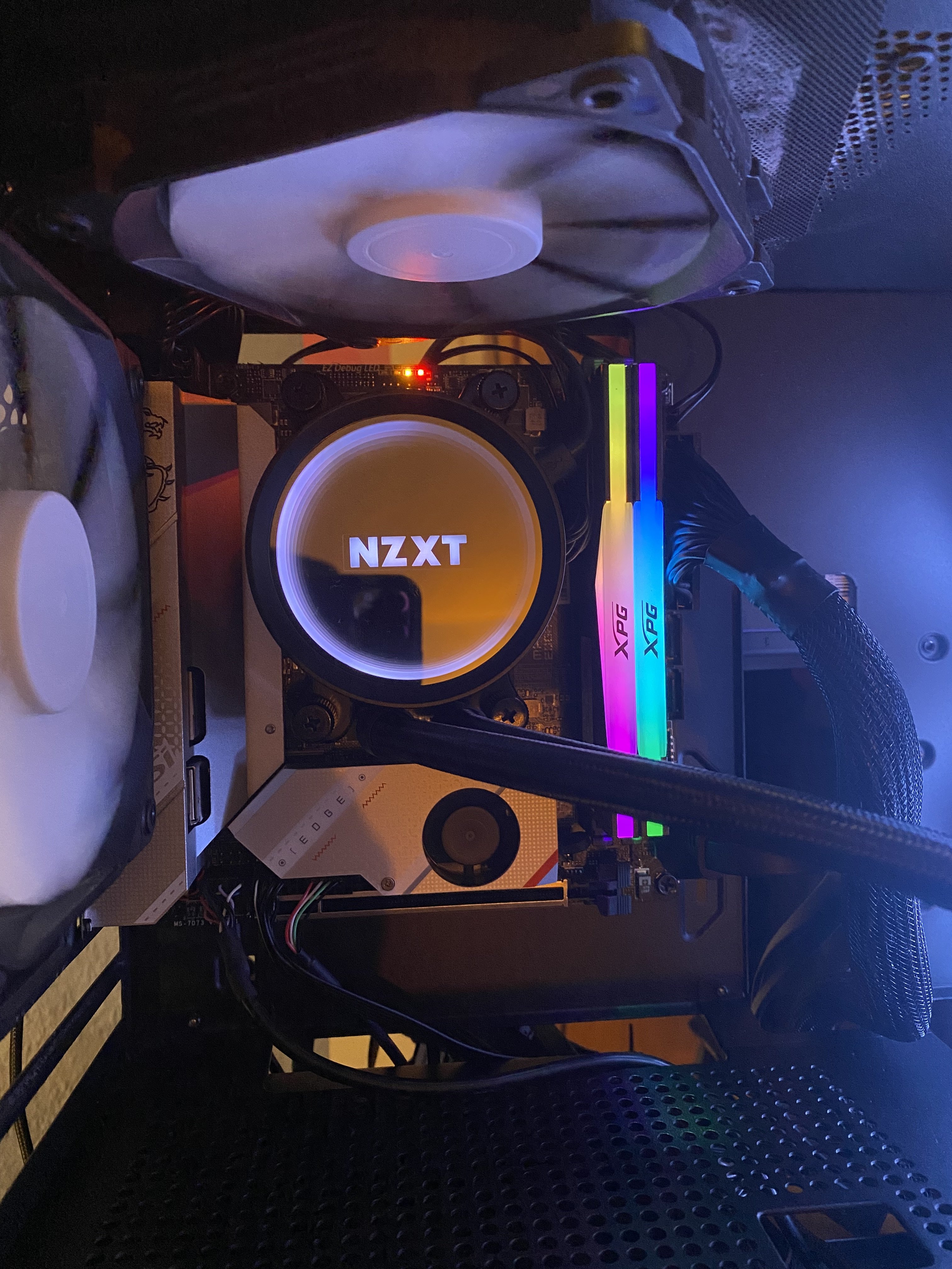

Im Anhang noch ein Bild des Mainboards im eingeschalteten Zustand, falls das irgendwie weiterhilft (Ja der obere Gehäuselüfter ist gerade noch lose, weil ich so einfacher die RAM-Riegel lösen kann 🫣😅)

Die EZ Debug LED für CPU und RAM leuchten. Welche UEFI-Version zum Update hast Du genommen?
