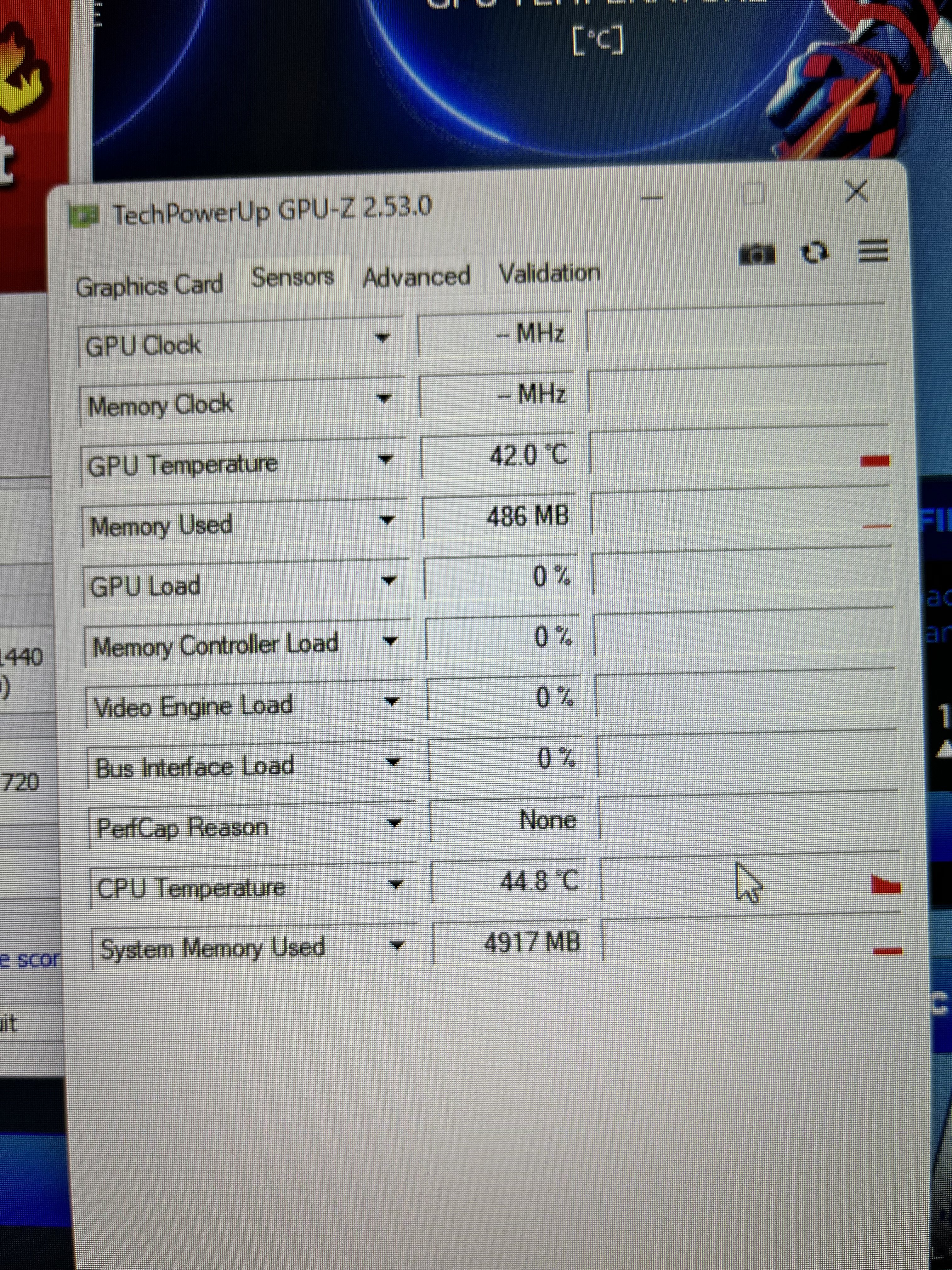

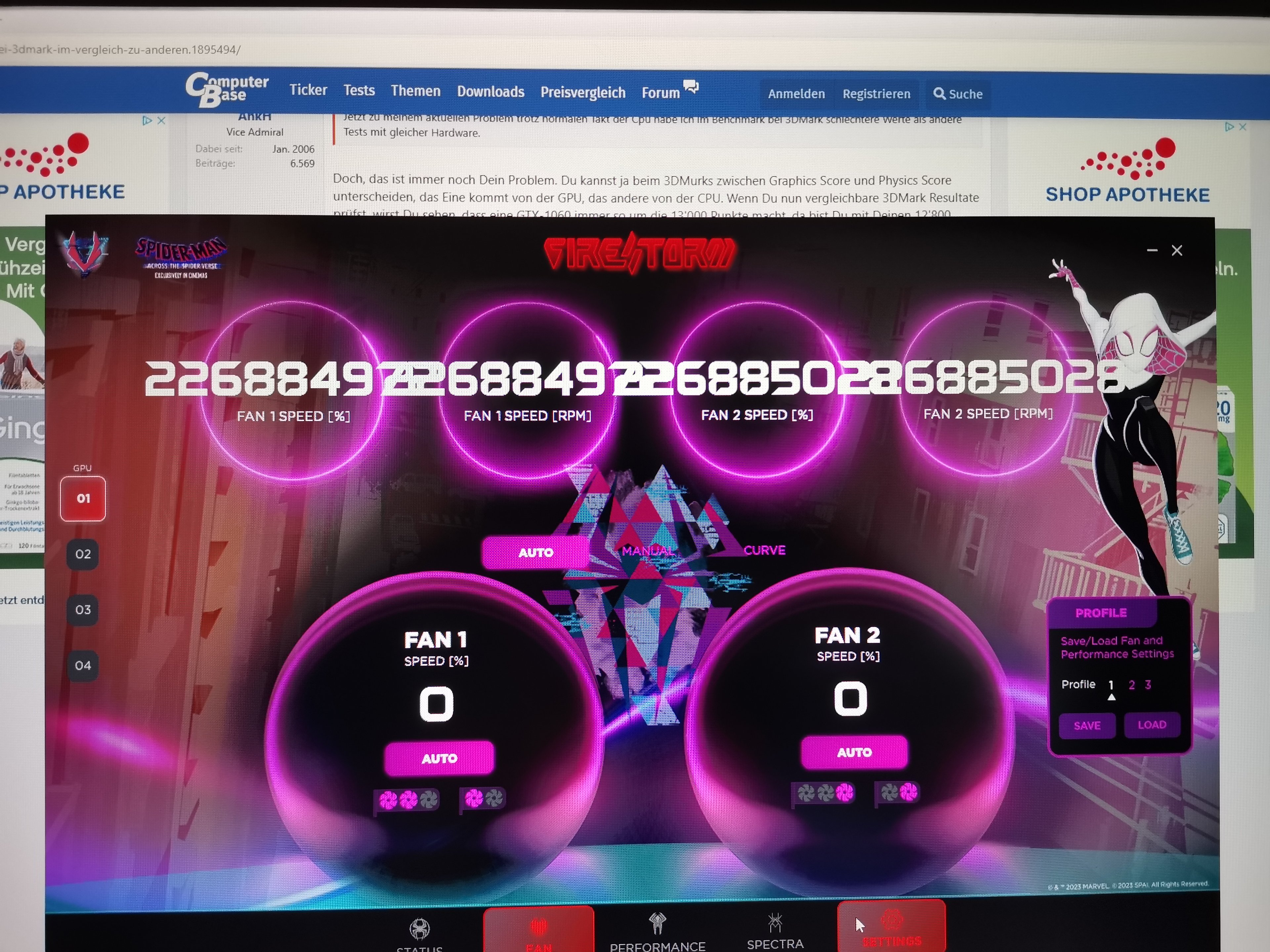

Vielleicht habe ich das etwas schlecht formuliert, im Gerätetreiber ist die Grafikkarte hinterlegt. Allerdings zeigt mir z.B der MSI Afterburner die Grafikkarte an aber ich habe keine Möglichkeit irgendwelche Änderungen vorzunehmen. Selbst bei Firestorm kann ich keinerlei Werte ändern. Unter Info bekomme ich die Grafikkarte angezeigt, aber Werte wie Lüftergeschwindigkeit oder aktuelle Auslastung werden gar nicht angezeigt.
Z.B auch in GPU-Z werden Sensorwerte nicht angezeigt, GPU Load zum Beispiel..

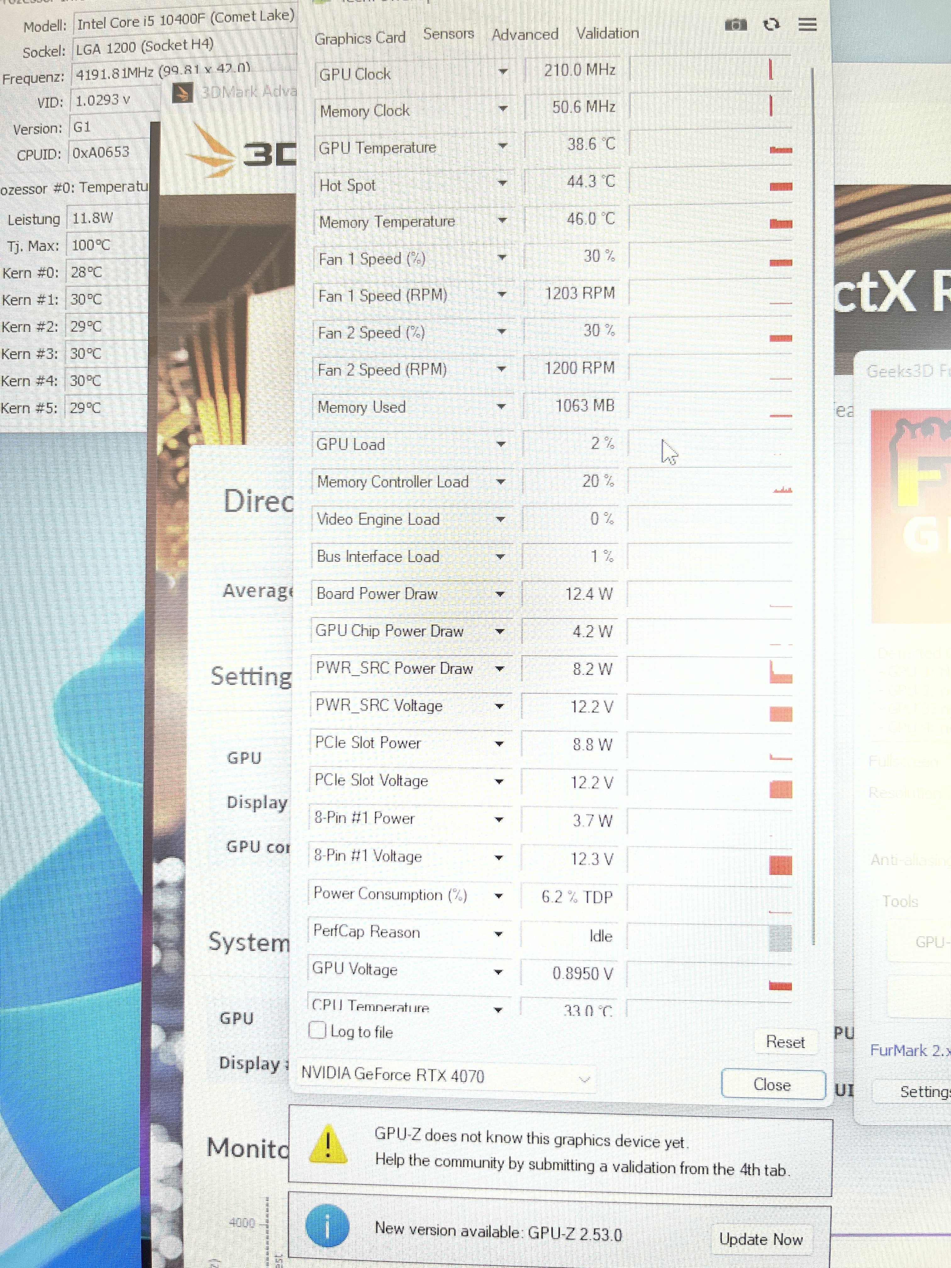

Bei Sohnemann sein PC wird alles problemlos angezeigt. Das eine Bild ist von meinem System ohne Werte und das andere ist vom PC meines Sohnes. Das verwirrende daran ist, dass die RX 6600 alle Werte in meinem PC angezeigt hat.
