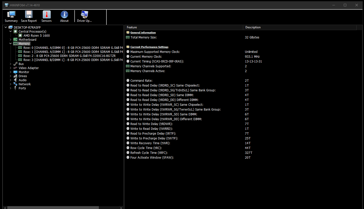

egoncrp schrieb:
bei HWinfo steht bei "Current Memory Clock" 933.1 MHz
Das wäre allerdings selbst für nicht aktiviertes XMP etwas wenig.....hast du dazu vlt einen Screenshot?
Reaktionen: madmax2010
Kombra schrieb:
Ich nehme mal an dass du das XMP Profil nicht aktiviert hast und das der RAM daher noch im Standardtakt rumrödelt. Mal abgesehen davon bezweifle ich dass der Ryzen 1600X eine Vollbestückung mit 4 Riegeln mit 3200Mhz schafft.
2933Mhz könnten mit Glück drin sein.

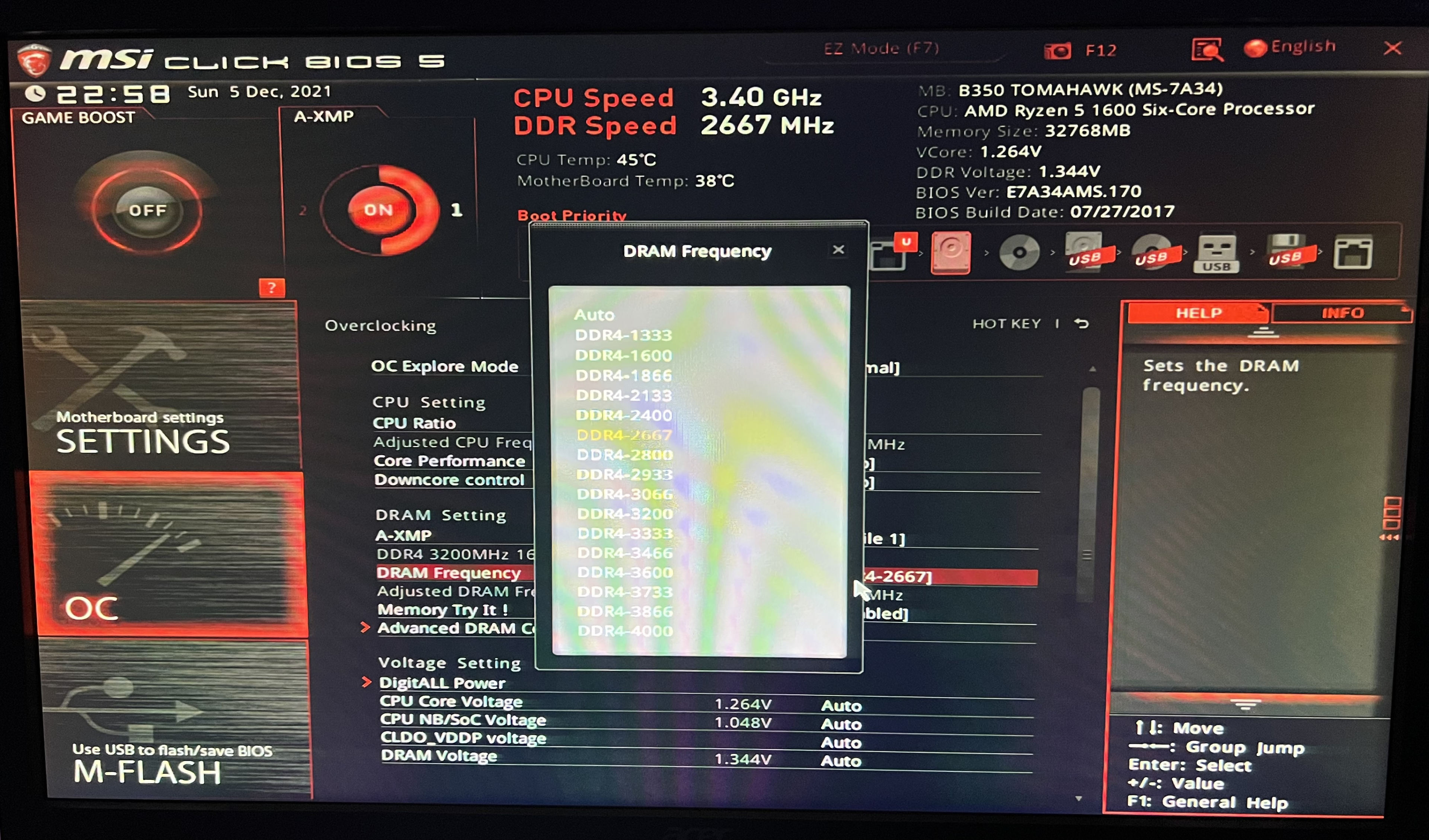

Habe naiv die Ram Riegel damals einfach rein gemacht und nichts geändert, denke mal dass ich mit damit gerade blamiert habe, aber muss ich da noch irgendwas anpassen?
Blamiert nicht aber dein RAM läuft dann eben nur auf der Grundfrequenz. Eigentlich musst du im BIOS dann ein XMP Profil laden damit der RAM auch auf der schnelleren Frequenz läuft.
Das Problem ist dass die erste Ryzen Generation jetzt nicht für allzu gutes RAM Overclocking bekannt war. Offiziell war der Memory Controller im Ryzen 1600X nur bis 2666Mhz zugelassen. Alles darüber ist quasi Übertkatung. Deswegen meinte ich auch das ich bezweifle dass deine 4 Sticks mit 3200Mhz laufen werden. Das ist einfach zu weit außerhalb der Spezifikation des Ryzen 1600X.
Wenn du Glück hast siehst du im BIOS direkt ein XMP Profil für 2666Mhz, das würde ich mal probieren.

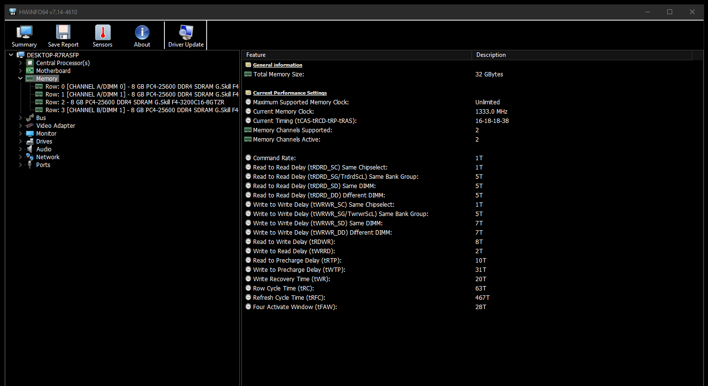

Konnte die auf den jeweiligem Profilen die Frequenz selbst bestimmen und habe mal 2667 MHz eingestellt, so korrekt?
wennj stabil: ja, sonst fang mal ruhig mit 2133 an . bnis 2800 sollte eig. auf jeden Fall gehen
Performancetechnisch hat sich eigentlich nichts geändert, Lüfter läuft jetzt auch viel lauter
Unabhängig von der Photoshop Sache, würde es ja eigentlich Sinn machen, sowohl CPU und Mainboard upzugraden, damit ich auch auf den ganzen RAM zugreifen kann.
Macht da der AMD Ryzen 7 5800X 8x 3.80GHz Sinn?
Also noch Ruckler?
Könntest du nochmal einen Screenshot von HWinfo machen wie der RAM jetzt ausschaut?
