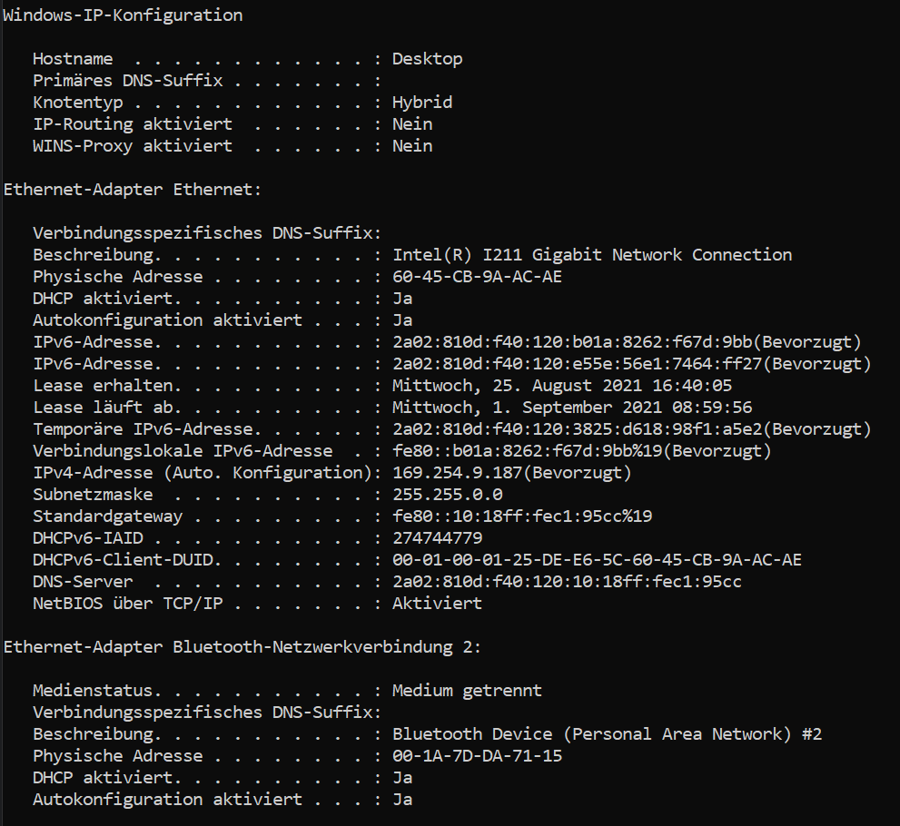

Guten Tag,
ich bin in eine neue Wohnung eingezogen und habe dort das Problem, dass ich zeitweise keinen Zugriff auf IPv4 Adressen habe.
Hierbei handelt es sich nicht um Minuten, sondern Stunden/Tage weshalb das Problem sehr nervig ist.
Kurzfassung:
  • IPv6 Adressen (Google, Youtube, ComputerBase) sind erreichbar
  • IPv4 Adressen (Twitter, Amazon) sind nicht erreichbar
-> Chrome liefert "DNS_PROBE_FINISHED_NXDOMAIN" Fehlermeldung
  • Vodafone Vertrag, "Vodafone Station" Kabel Modem/Router
  • PC über ein TP-Link Powerliner Adapter mit Router verbunden
  • PC über USB-Wlan-Adapter mit Router verbinden ändert nichts
  • Laptop und Smartphone haben für Wlan das gleiche Problem
Anbieter ist Vodafone und der Router ist die "Vodafone Station", ich bin nur Untermieter und Vodafone will nur mit dem Vertragspartner, dem Hauptmieter, reden wodurch ich direkt nicht mit einem Techniker telefonieren kann. Hauptmieter hat schon mehrfach telefoniert aber Vodafone meint, dass von ihrer Seite (inklusive Router) alles klappt und bei uns etwas schiefläuft.
Ich habe nur sehr eingeschränkte Kenntnisse mit Netzwerktechnik bin aber der Meinung, dass der Router einfach keine IPv4 Adressen "verteilt".
ipconfig /all ist im Anhang und was für mich auffällig ist, ist dass das Standardgateway nur IPv6 und nicht auch IPv4 ist.
Deshalb kann ich wahrscheinlich auch nicht auf die Einrichtungsseite des Routers mit "192.168.0.1" zugreifen.
Ich habe versucht über die IPv6 Adresse im Browser auf den Router zuzugreifen das hat aber nicht funktioniert.
In den Adapteroptionen unter Eigenschaften des Ethernets ist bei IPv4 und IPv6 IP und DNS auf automatisch beziehen.
Habe auch schon versucht manuell einen DNS (1.1.1.1, 1.0.0.1) einzustellen, das hat aber nicht verändert.
Unter dem Status vom Ethernet steht auch direkt bei IPv4-Konnektivität: "Kein Netzwerkzugriff".

Die 169.x.x.x Adresse deutet auch drauf hin, dass du vom DHCP keine IPv4 bekommst.
Kannst du mal gegentesten, in dem du dir auch eine feste IP gibst. Also z.B:
Code:
IP: 192.168.0.10
Subnetz: 255.255.255.0
Gateway: 192.168.0.1
Wenn dann alles geht mal in den Router schauen, ob da was am DHCP etc. verstellt wurde.
Wenn du auch dann nicht drauf kommst, wie mein Vorposter schon schreibt, ein Rest des Routers probieren.
Mit fester IP und den Daten komme ich wieder auf Amazon und Twitter den Router erreiche ich Trotzdem nicht.
Mit einem ERR_CONNECTION_REFUSED Meldung.
Dein Router macht nicht zuverlaessig DHCP.
Hast Du nun schon den Reset gemacht? Und stell wieder auf automatische Vergabe der IP beim PC. Es muss ohne feste IP funktionieren.

Wie schon jemand gesagt hat: hat dein PC die IP 169.254. ... ist das die APIPA Adresse. Ergo: Er bekommt keine und gibt sich selbst eine!
Mit 169.254 kannst du halt nicht mit den übrigen, vermutlich 192.168ern kommunizieren.

Wenn er nicht mehr auf das Webinterface des Routers zugreifen kann, kann er leider auch die DHCP Einstellungen nicht ändern.
Da hilft nur der Werksreset.
Zugangsdaten gibt es ja bei Kabel Internet keine, da läuft das alles über die MAC Adresse des Routers.
Wenn der Werksreset auch nicht hilft, ist das mal wieder ein Klassiker der Vodafone Station, dann muss Vodafone den Router austauschen.

Daymin schrieb:
Ist vl nur von Vodafone selbst erreichbar, also gesperrt von außen?

Vielen Dank für die zwei ausführliche Antworten und das Problem mit den statischen IPs vergeben hat sich schon gestern bemerkbar gemacht als ich erzählt habe, dass bei mir wieder alles klappt und ich dann bei sechs anderen Geräten (PCs und Smartphones) die IPs einrichten sollte.
Die ganzen Lösungsansätze habe ich mir alle abgespeichert damit ich die schnell durchführen kann aber als erstes telefoniere ich heute mal mit der Vodafone. Da die Probleme schon öfters aufgetreten sind und ein Werksreset anscheinend nur eine temporäre Lösung ist soll sich der Provider um sein eigenes Gerät kümmern. Ich glaube nämlich das irgendein Techniker des Providers über Fernwartung die Weboberfläche des Routers gesperrt hat (falls das geht) weil der der Meinung war, dass einer der Endnutzer die Router Einstellungen immer wieder auf neue verstellt bis das Internet nicht geht.
Was noch interessant ist das im Laufe des gestrigen Abends auch die IPv6 Funktionalität bei mehreren Geräten nicht mehr gegeben war und dann nur noch über statische IPv4 überhaupt Zugang zum Netzwerk und dem Internet möglich war. Also beschränkt sich das Problem nicht nur auf IPv4 sondern ist der Router einfach generell nicht in der Lage konsistent die IPs zuzuteilen.
Ich rufe jetzt später mal bei Vodafone an und werde hoffentlich zu einem kompetenten Techniker weitergeleitet wenn ich mit dem Wissen ins Gespräch gehe was ich hier von den Antworten gelernt habe.

Vor einem Werksreset kann man auch erstmal die Konfiguration des DHCP-Servers im Router prüfen. Besonders interessant ist dabei die Größe des DHCP-Bereichs sowie die Lease Time.
Da kein Zugriff auf die Einrichtungsseite des Routers möglich ist geht das leider nicht.
Die Annahme mit WG ist richtig aber so viele Geräte sind es nicht. Tagsüber wenn die meisten aus dem Haus sind sind 2-4 Geräte mit dem Netzwerk verbunden und das sollte jeder Router schaffen.
@Daymin
Schon möglich, dass die das gesperrt bzw die Zugangsdaten geändert haben, damit da niemand mehr rumwerkelt.
Aber DIR können sie sie ja nun ruhig geben :)
