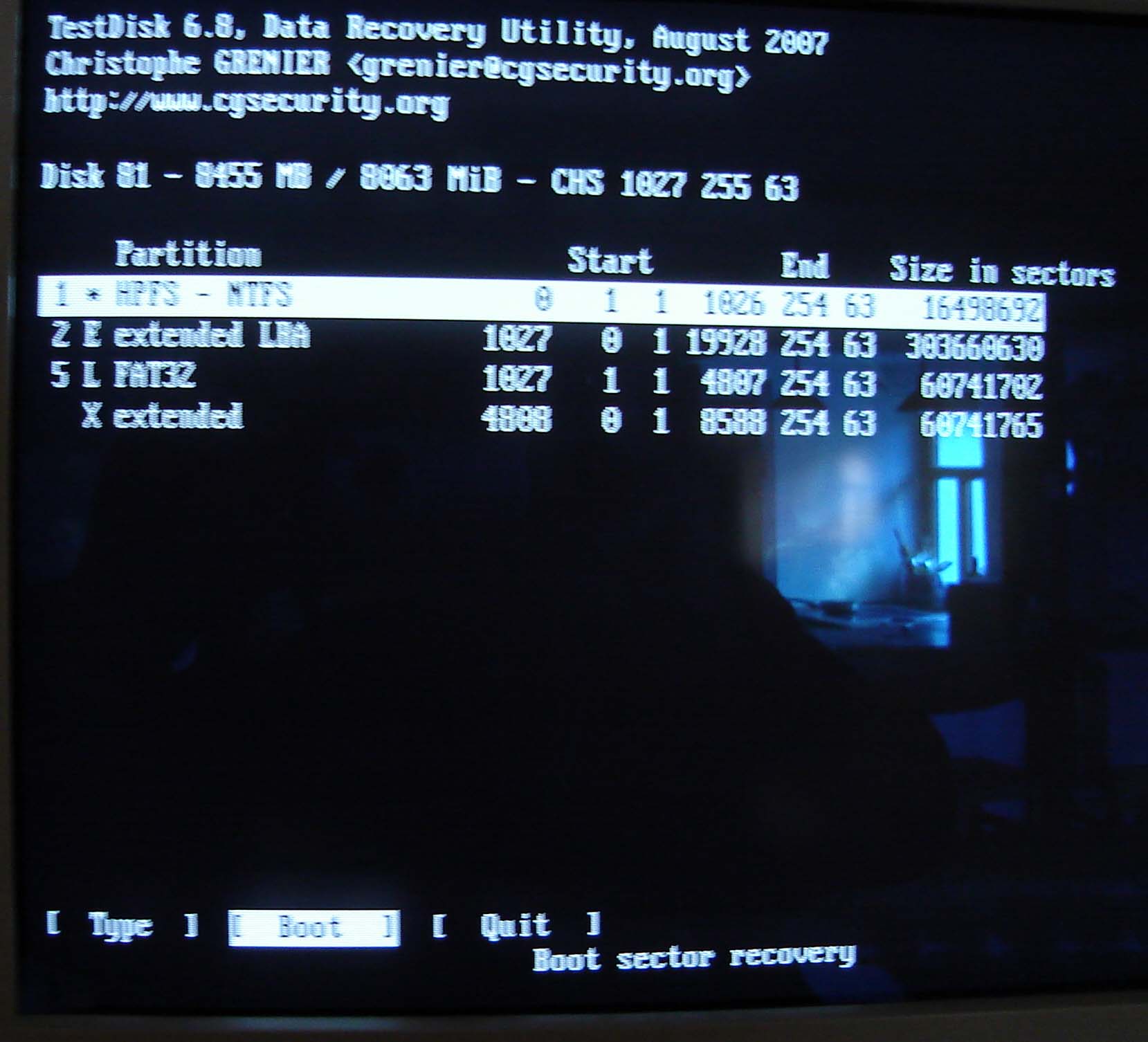

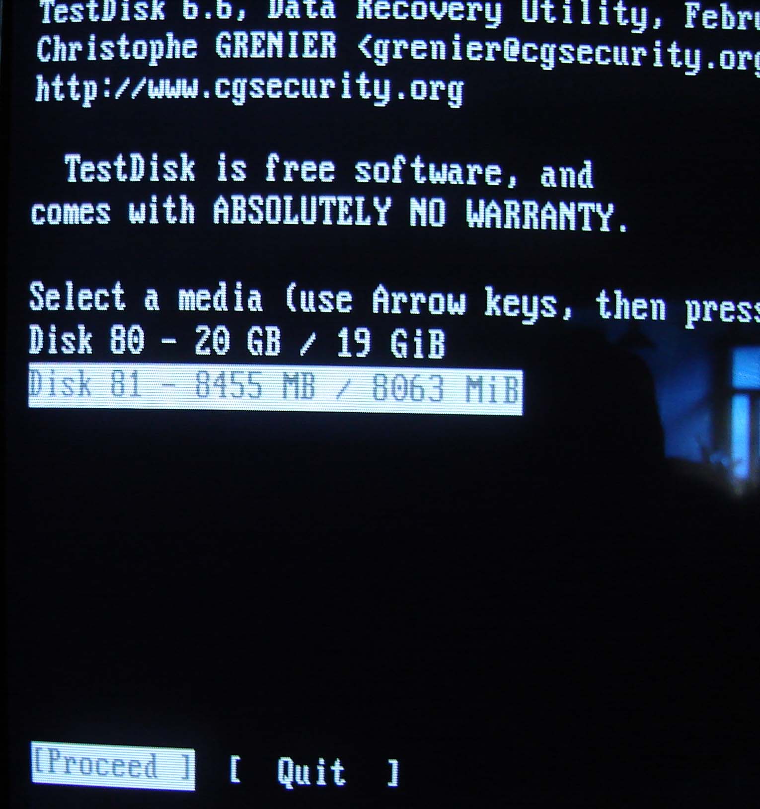

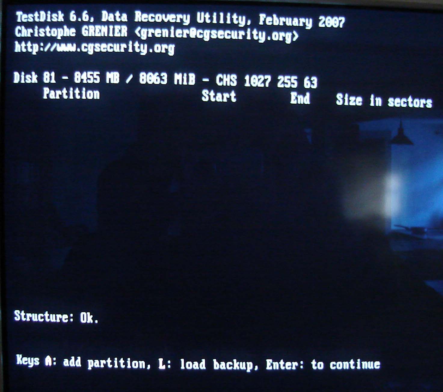

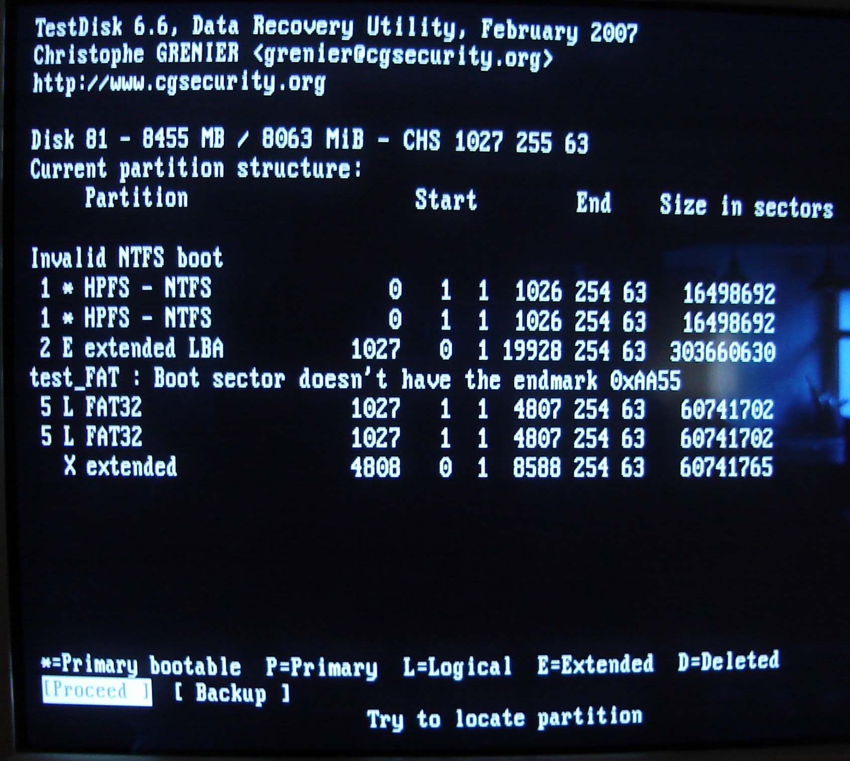

Hallo Mueli,
hatte mir im Zuge meines Dilemmas mir schon die UltimateBootCD runtergeladen. Dort ist zwar noch die Version 6.6 von TestDisk bei, aber um sich einen Überblick zu verschaffen müsste es ja reichen. Ergebnis: keine Partition zum wiederherstellen gefunden!
Habe Fotos gemacht, die ich als Anhang beilege. Dazu noch das Ergebnis vom dem ein Tag dauernden Scan von FormatRecovery.

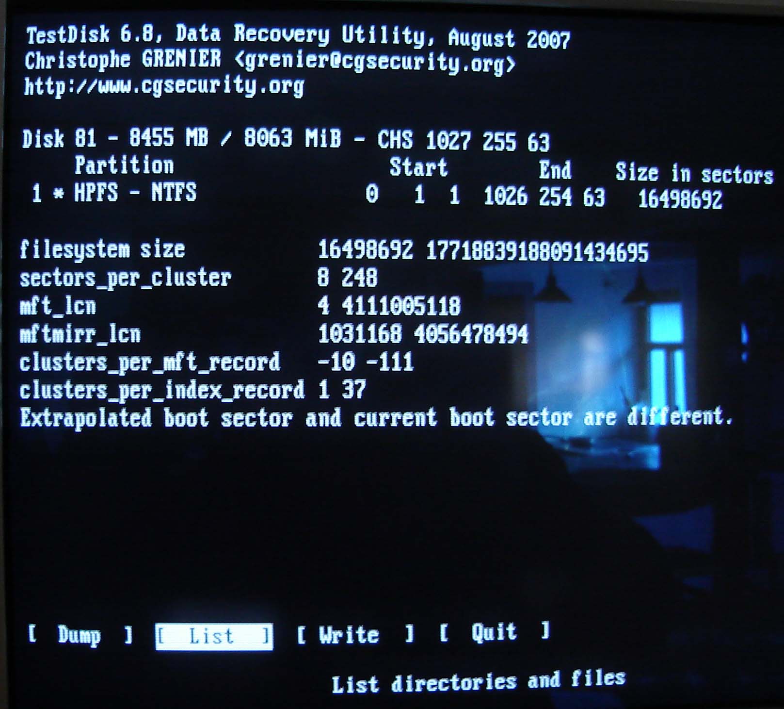

Beide Partitionen sind in der Partitiontabelle.
Da beide doppelt gelistet sind, weist es eher auf ein Problem mit dem Bootsektor Partitionssektor hin.
Um diese zu finden solltest du die tiefere Suche Search! ausführen.
Bestätige daher ab deinem letzten Screen mit Eingabe und gehe auf das Menü Search!.
Lasse die laufen und setze hinterher vom Ergebnis einen Screen.
Markiere auch die Partitionen wenn die gefunden werden und drücke p ob deine Daten oder eine Fehlermeldung angezeigt wird.
Teile es mit.

Hallo Fiona,
habe ich nachträglich auch gesehen, und Search durchgeführt. Ergebnis hatte ich schon reingeschrieben: Keine Partition gefunden.
Gruß Marquard

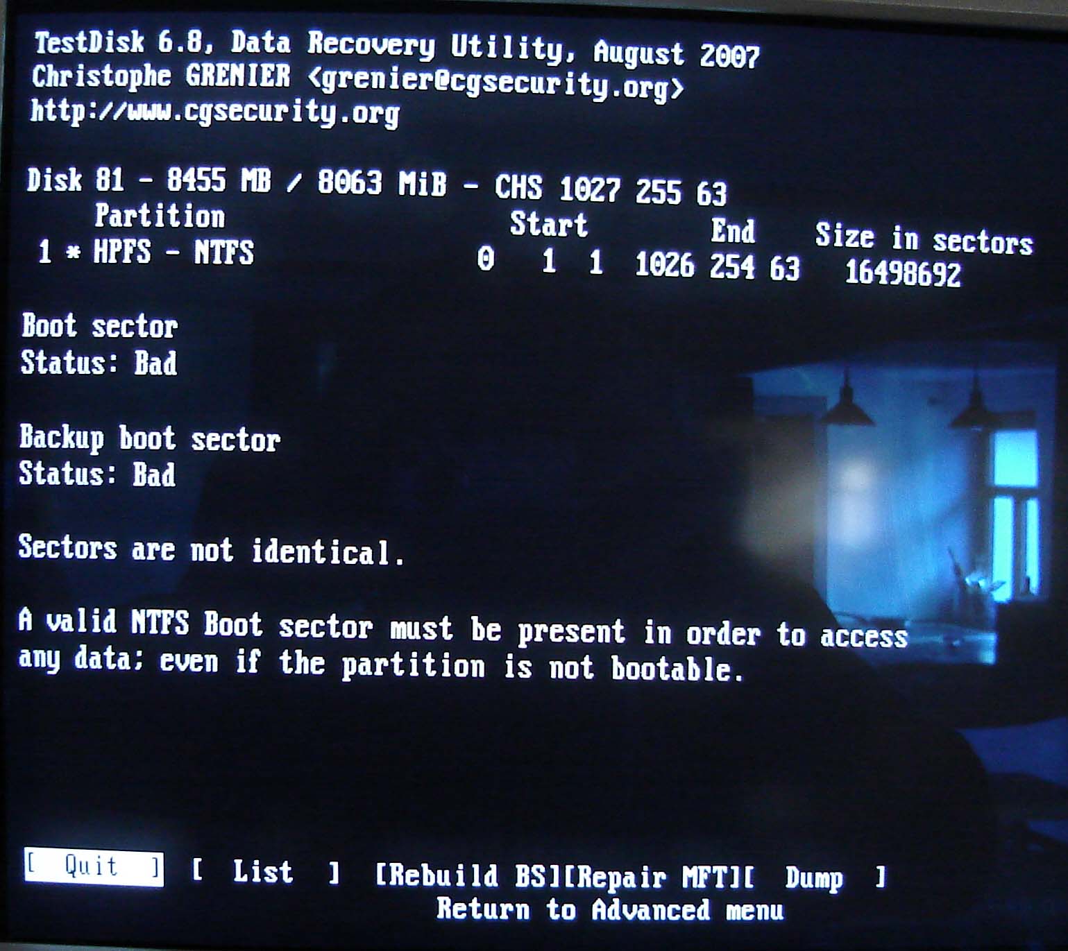

Bestätige mal in Testdisk mit der Eingabetaste durch, bis du das Menü Analyse siehst.
Bestätige aber nicht bei Analyse, sondern gehe mit dem Pfeil auf das Menü Advanced.
Bestätige mit Enter und deine erste Partition (NTFS) sollte markiert sein.
Bestätige bei Boot und gehe mal auf Rebuild BS.
Gehe hinterher auf das Menü List und teile mit ob deine Daten oder eine Fehlermeldung angezeigt wird.
Teile es mit.

Hallo Fiona,
besten Dank schonmal für deine Bemühungen.
Habe die Bilder im Anhang mit der runtergeladenen TestDisk BootCD 6.8 gemacht.
Liebe Grüße
Marquard

Mir fehlt die Info, ob du auf List gehen konntest, und ob du deine Daten gesehen hattest?
Teile es mal mit.
Viele Grüße
Fiona
Edit:
Sehe gerade, das deine Festplatte mit nur 8 GB erkannt wird.
Daher kommst du nicht an die Daten.
Sieht daher nach einem Problem mit der Speicheradressierung aus.
Um Festplatten größer als 8 GB zu adressieren, braucht du Logical Block Addressing ( LBA ).
Bei CHS (Cylinder Head Sectors) werden nur 1023 Heads (0-1023=1024 Heads) unterstützt.
Überprüfe daher mal dein BIOS auf Erkennung und das Kabel usw.. zuerst.
Schließe die vielleicht auchmal an einem anderen Anschluß an.
Teile mal mit, ob die Festplatte dann richtig erkannt wird, und wie die jetzt im Bios erkannt wird.
Viele Grüße
Fiona

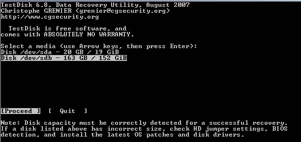

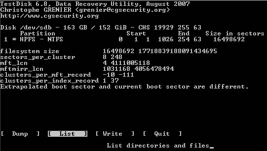

Hallo Fiona,
über das externe USB-Gehäuse wird wird die Platte zwar unter Windows erkannt, TestDisk erkennt sie aber weder an der USB 2.0-Erweiterungskarten, noch an dem internen USB 1.x-Anschluss. Habe auch nochmal mit der alten TestDisk Version probiert, weil dort usb-treiber manuell nachgeladen werden können - aber auch nichts.

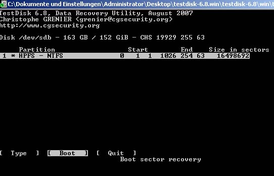

Hallo Fiona,
habe mir nur TestDisk für Win runtergeladen und folgende Schnappschüsse gemacht.
Rebuild BS war der letzte Schnappschuss .. unter list tut sich danach nichts mehr.

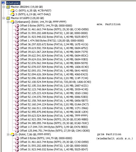

einen solchen Scan habe ich schon mit O&O FormatRecovery gemacht. (Screenshot der gefundenen Partitionen siehe weiter oben) https://www.computerbase.de/forum/attachments/formatrecovery-jpg.78103/)
Gefunden wurden dort die meisten Dateien (auf den gefundenen NTFS-Partitionen), der Versuch einzelne Dateien zurückzuschreiben gelang, die Dateien waren aber nicht im Originalzustand, d.h. nicht nutzbar.
Mein Problem mit diesem Vorgehen (bei meiner veralterten Hardware) liegt wohl daran, dass ich gerade nur eine grössere Festplatte nutzen kann (nämlich die im USB-Gehäuse). Ich brauche ja auch Platz wo ich es wieder hinschreiben kann. Kann sein das daran auch die Rückschreibeversuche gescheitert sind, da die defekte (interne) Platte durch die fehlende 48-bit LBA Unterstützung nicht richtig erkannt wurde. Von daher denke ich werde ich nicht um ein anderes Board bzw. eine Controllerkarte mit 48-bit Unterstützung herumkommen.
Probiere gerade nochmal einen Versuch mit FormatRecovery an einer NTFS-Partition mit den heute hinzugewonnenen Kenntnissen. Defekte Platte im USB-Gehäuse, eine 30 GB Platte intern zum zurückschreiben (die grossen gehen ja nicht).

Hallo Fiona,
ich habe den Scan mit der Demoversion durchgeführt. Das Ergebnis ist was die Partitionssuche angeht ähnlich dem von O&O FormatRecovery, nur das noch mehr FAT-Splitter gefunden wurden.
Beim Versuch nach Dateien zu gucken (gewünschte Partition ausgewählt-open drive files) wurden jedoch keine Dateien angezeigt.
Liebe Grüße
Marquard
