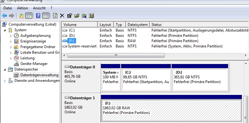

Wenn ich die Festplatte nun also via Adapter direkt am Laptop anschließe, wird sie auch erkannt und als Laufwerk dargestellt. Möchte man dann aber auf dieses Laufwerk zugreifen, kommt folgende Meldung:
„Sie müssen den Datenträger in Laufwerk XY: formatieren, bevor Sie ihn verwenden können.“ usw.
Nach dem Abbrechen dieses Dialogs kommt folgende Meldung:
„Auf XY: kann nicht zugegriffen werden.
Auf dem Datenträger befindet sich kein erkanntes Dateisystem.
Stellen Sie sicher, dass alle benötigten Dateisystemtreiber geladen sind und dass der Datenträger nicht beschädigt ist.“
Das zugrundeliegende Hauptproblem – soweit ich das einschätzen kann – liegt darin, dass die Festplatte nicht im NTFS-, sondern im RAW-Format formatiert ist.
Das zeigt auch die Datenträgerverwaltung an (siehe auch Screenshot).

Edit:Nur um Irrtümer auszuschließen.Die Festplatte ist nicht im RAW Format formatiert,es ist lediglich die Partitionstabelle fehlerhaft und wird entsprechend von Windows etc. als RAW Format ausgegeben.
bezelbube, das Windows die Partitionstablle womöglich zerstört hat, möchte nicht nicht 100%ig ausschliessen, aber kaum ein NAS arbeitet mit NTFS als Filesystem für seine Platten, weil die gewöhnlich nur einen kleine ARM und wenig RAM haben, da ist ein Linux Derivat besser und obendrein fallen keine Lizenzgebühren für MS an.
Es sieht zwar unter Windows so aus als wären der Datenträger im NAS NTFS formatiert, es ist aber gewöhnlch nicht so!
