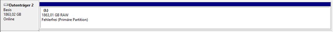

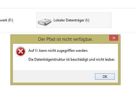

ich erbitte um Hilfe. Ich kann auf meine Festplatte nicht mehr zugreifen.
Es kommt der folgende Fehler:
Auf I:\ kann nicht zugegriffen werden.
Die Datenträgerstruktur ist beschädigt und nicht lesbar.
Chkdsk habe ich ausprobiert, jedoch startet es nicht.
Könnt ihr mir noch weiterhelfen?

es geht um eine Toshiba 2 GB externe Festplatte. Ganz normal habe ich die Festplatte an mein USB-Port angeschlossen und wollte Daten von ihr kopieren. Auf einmal kam, kein Zugriff auf den Ordner Xy.
Danach kam ich gar nicht mehr auf die Partition.
Als erstes habe ich das externe Gehäuse aufgemacht und die Festplatte intern angeschlossen. Aber hier kommt der selbe Fehler.
Derzeit habe ich mir nun Testdisk installiert und lasse gerade die Analyse laufen. Bin jetzt bei 1 %.

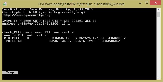

Bei 13% kommt gerade der Fehler (siehe Anhang). Komisch, die Platte war NTFS formatiert. Warum FAT Bootsektor fehlerhaft?
Kann ich danach wieder die Festplatte nutzen? Oder sollte man lieber eine neue holen?

Solltest eventuell mal bei Testdisk statt dem Drive i: nur die Disk auswählen. Bei meiner externen 2TB Samsung steht da auch lauter mist, ka wie das kommt.
Wenn ich die Disk auswähle, also zb "Disk \\.\PhysicalDrive7", wird die Partition auch richtig erkannt.
Da könntest du dann eventuell auch bei ">[ Advanced ] Filesystem Utils" schauen ob eventuell der Bootsector beschädigt ist und den mit hilfe des Backup Bootsectors wiederherstellen.

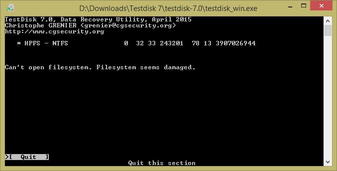

danke für eure Antworten. Ich habe vorerst die Analyse von testdisk laufen lassen, Das hat ein paar Stunden gedauert. Jetzt kommt die Meldung vom Anhang. Er kann mir mehrere Partitionen wiederherstellen. Aber die größen stimmen nicht. Auchwar die HDD nie in FAT. Sie war schon immer in 2 GB NTFS und nie unterteilt. Soll ich das jetzt abbrechen? Und anders vorgehen?
Danke für eure Hilfe im Voraus.
Testdisk reklamiert ja auch gleich am Anfang, dass die Platte zu klein aussieht. In welchem USB-Gehäuse hat die konkret vorher gesteckt?

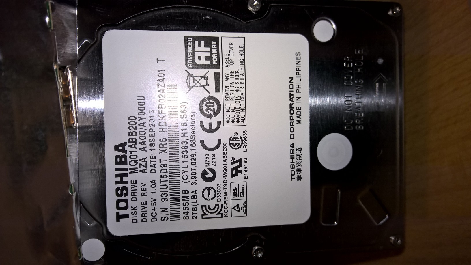

das ist eine Toshiba 2 TB, v63700-H 2TB externe Festplatte. Sonst steht nur noch Seriennummer und P/N hinten drauf. Hilft dir das weiter?
Ich habe jedoch die Festplatte aus dem Gehäuse herausgenommen. Im Anhang ist ein Foto vom Modell.
Wie kann ich jetzt weiter vorgehen?

Das war also das originale Gehäuse, da es eine 2.5" ist dürfte keine 4k Sektoremulation vorhanden sein und auf dem Bild 4 sieht es doch auch ganz gut aus, drücke da Enter um weiter zu machen, dann müsste Testdisk nach Dateien und Ordnern suchen.

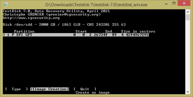

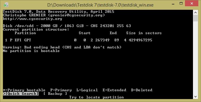

Ich hatte vermutlich die falsche 2 TB ausgewählt, da er mir zwei Disk /dev/sdc oder sdd 2000 GB angezeigt hat. Der Platte von der der Screenshot kommt, ist meine interne Festplatte die funktioniert (habe ich durch list files erkennen können). Bei der zweiten sagt er mir, wenn ich auf anakyse klicke, no partition is bootable. Nachdem Quick search möchte ich mir die Files anschauen und da kommt Can`t open filesystem. Filyesystem seems damaged.
Was für eine Option soll ich nun machen? Sieht nicht gut aus oder?
Ich kann klicken, Deeper Search oder WRITE partition structure to disk klicken oder halt quit.
Wenn ich auf Advanced klicke, kann ich TYPE, BOOT, LIST, UNDELETE, IMAGE CREATION und Quit klicken.
