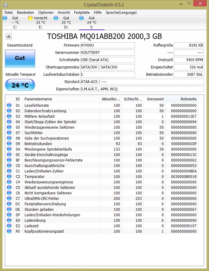

OKay, dann breche ich deeper scan jetzt ab, und bau die Platte wieder ins Gehäuse. Danach übermittle ich sofort den Screenshot von Crystel Disk Info. Ich melde mich gleich.
Anbei möchte ich dir den Crystal Disk Info Screenshot der Platte übermitteln:
Ich habe auch die Festplatte wieder ins externe Gehäuse gepackt. Und erst nachdem Einbau habe ich dir den Crystal Disk Screenshot gemacht.

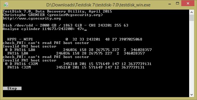

Beim Deep Scan zeigt er mir schon bei 20% "Invalid FAT boot sektor" an. Obwohl die Festplatte in NTFS formatiert worden ist. Muss ich das verstehen?
Zwischenbericht 07.12.2015 | 21:48 Uhr:
Der Deep Scan ist gerade bei 47 % und schon erscheinen gleich mehrere Fehler. Ein Screenshot habe ich meinem Post angefügt. Wisst ihr schon was das sein kann und wodurch das entstanden ist?
Wie soll ich dann mit testdisk weiterverfahren, nachdem der Deepscan beendet worden ist.
Danke schonmal im Voraus für eure Hilfe!

Also das Auslesen der S.M.A.R.T. Werte hat ja im USB Gehäuse schon mal funktioniert, damit kann es schon mal nicht defekt sein und der Ausbau der Platte war zumindest überflüssig, vielleicht sogar schädlich für die Daten. Die Platte ist auch in Ordnung, da gibt es nur zweimal eine Auslösung des G-Sensors, die wurde also im Betrieb zu harten Stößen ausgesetzt. Da reicht meist ein Faustschlag auf den Tisch auf dem sie liegt, denk dran die Dinger sind sehr empfindlich. Außerdem sehe ich recht viele Ausschaltabbrüche, da wurde die Platte vermutlich einfach entfernt oder über das Sicher Entfernen zu gehen, was aber gefährlich ist und unbedingt vermieden werden sollte.

Die fehlerhaften FAT Sektoren sind Fehlerkennungen, was bedeutet das Testdisk dort irgendwelche Werte als Partitionsdaten interpretiert. Warte mal ob es die korrekt Partition findet und dann dort Dateien und Ordner ausfindig machen kann. Wenn nicht, probiere die kommerziellen Tools, davon gibt es ja i.d.R. kostenlose Demoversionen die zeigen was gefunden wird, man muss die Katze also nicht im Sack kaufen.

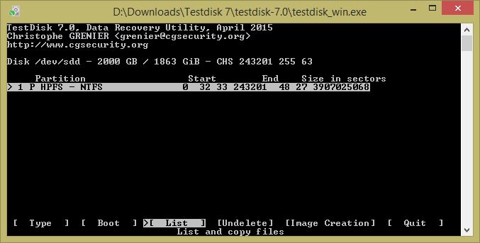

Unter Advanced kann ich mir keine Daten anzeigen lassen. Und unter Boot kann ich Rebuilt BS anwählen oder Repair MFT oder DUMP auswählen.

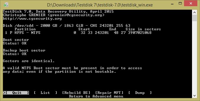

Schreib mal was Du da genau gemacht hast, die Partition wurde ja nun anscheint korrekt gefunden, nun gilt es dort nach Files zu suchen um diese dann kopieren zu können.

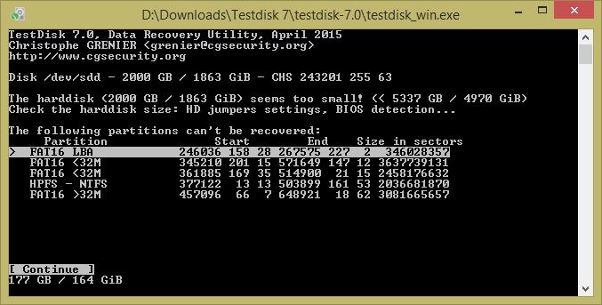

die Bilder sind irgendwie nicht in der Reihenfolge wie sie entstanden sind. Ich habe praktisch den Deep Scan durchlaufen lassen. Siehe Bild 4 (von links gezählt obere Reihe). Nach dem Bild 4 sieht es aus, als ob er 4 Partitionen gefunden hat. Produktiv habe ich jedoch die Festplatte nur mit einem Buchstaben genutzt, sprich eine Partition mit NTFS formatiert.
Nach der Auflistung konnte ich die 4 Partitionen mit den Pfeiltasten nach oben oder unten auswählen und Enter drücken.

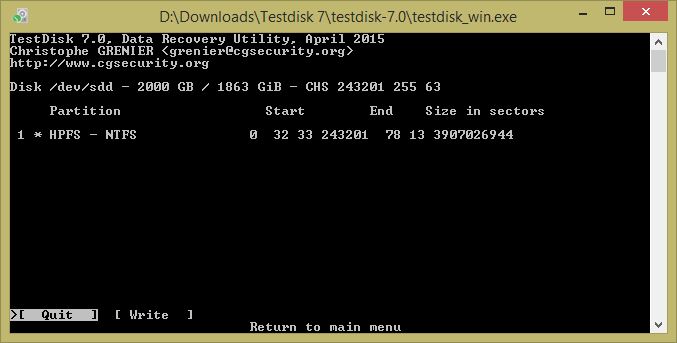

Ich habe mich für die mit NTFS Partition entschieden und dann kam Bild 2. Dort konnte ich nur Write oder Quit drücken. Ich habe mich für Quit entschieden, da die Empfehlung ist nichts zu schreiben.

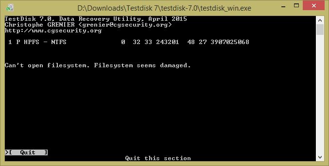

Danach bin ich nochmal in Advanced reingegangen, dort kann ich eine NTFS formatierte Partition auswählen (Bild1). Hier habe ich die Wahl zwischen TYPE, BOOT, LIST, UNDELETE, IMAGE CREATION und QUIT.
Ich bin vorsichtig auf List gegangen, dort kann er keine Daten lesen (Bild 6).
Zu letzt bin ich mal in das Bootmenu reingegangen und das ist Screenshot 5.
Bild 3 kann ich mir nicht mehr erklären. In der hektik vielleicht den falschen Screenshot hochgeladen. Ich musste mich heute morgen beeilen wegen der Arbeit.

Was passiert wenn Du im Bild "Toschiba002.jpg" (3.tes von links) auf P = List Files gehst, zeigt dann Testdisk die Dateien auf der Platte an und könntest Du sie dann markieren/kopieren auf eine andere Platte?
@ werkam
dann kommt dann wie in Bild 6 die Fehlermeldung, dass er das Filesystem nicht öffnen kann. Das wäre schön, wenn ich die Dateien sehen könnte.

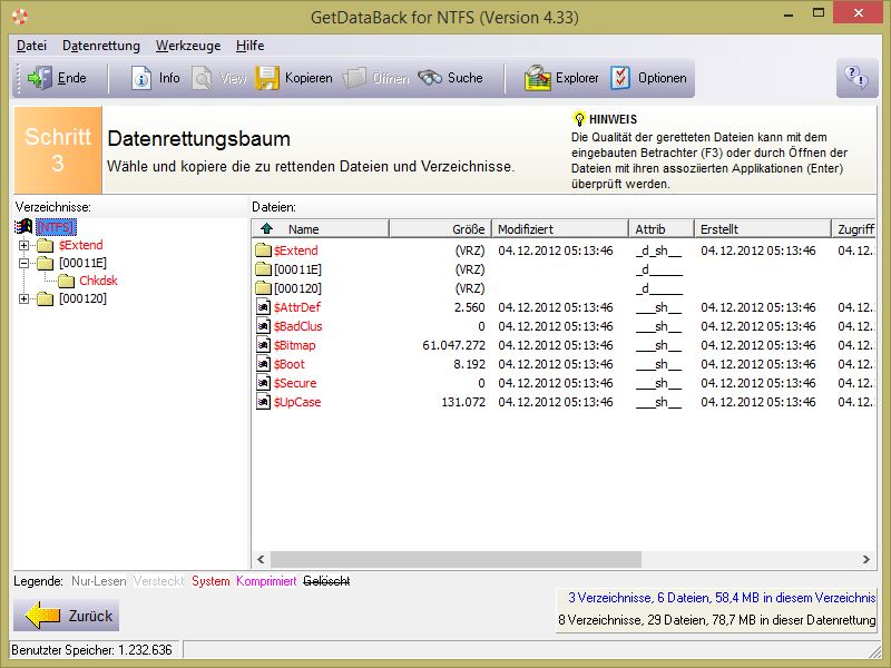

OKay. Ich habe mir GetDataBack geholt. Leider findet er irgendwie gar nichts. Ich habe den Schnell Scan durchgeführt.
Im Anhang ein Screenshot. Der sagt mir leider gar nichts. Keine Datei die dort drauf sein sollte ist drauf.

Die mit dem $ davor sind Metadateien des Filesystems, die bekommt man normalerweise auch niemals zu Gesicht. Es ist aber schon mal gut, dass GetDataBack diese findet, schlecht ist das sonst wenig gefunden wurde. Wenn ich da chkdsk links lesen, dann ahne ich übles, Du hast chkdsk über die Platte gejagt und das hat offenbar alles über Bord geworfen weil ihm alles im Wege schien. Chkdsk ist eben kein Recoverytool und sollte niemals auf Platten angewandt werden auf denen wichtige Daten liegen die man retten möchte. Damit ist jetzt jedenfalls klar, wieso Testdisk auch nichts findet, da ist gar nichts mehr drauf, oder steht einem der Unterordner noch etwas?
Es würde mich irgendwie auch nicht wundern, wenn die das Gehäuse entweder eine 4k Sektoremulation oder Verschlüsselung hat und chkdsk deswegen alles über Board gekippt hat. Du kannst natürlich noch andere Tools probieren, Recuva würe ich z.B. noch mal nehmen, die Platte selbst ist ja heil und die Demoversionen sind kostenlos, aber viel Hoffnung habe ich da nicht.

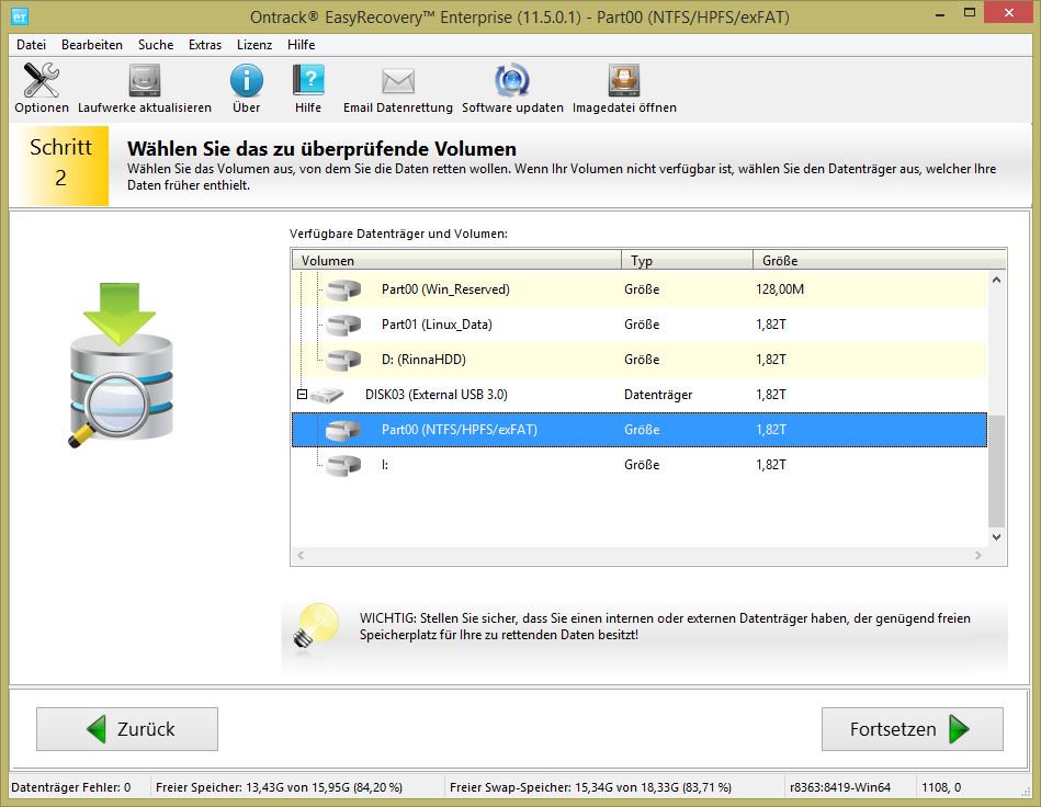

schau mal auf den Screenshot von EasyRecovery, da erkennt er sogar 2 PArtitionen, einmal Part00 und einmal den Laufwerksbuchstaben I.
Hat das was zu bedeuten? Ist das ein Hinweis, dass doch nur die Bootstruktur bzw, Partitionsstruktur beschädigt ist und wir die vielleicht doch retten könnten?

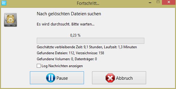

Easy Recovery findet anscheinend ganz gut. Soll ca. 12 Stunden dauern.
