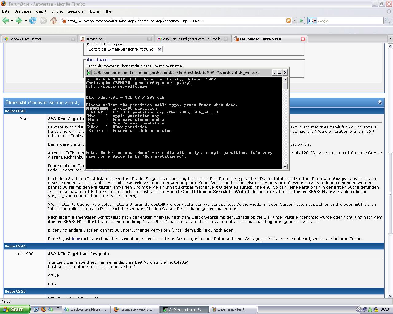

Nach dem Start von Testdisk beantwortest Du die Frage nach einer Logdatei mit Y. Den Partitionstyp solltest Du mit Intel beantworten. Dann wird Analyse aus dem dann erscheinenden Menü gewählt. Mit Quick Search wird dann der Vorgang fortgeführt (zur Sicherheit bei Vista mit Y antworten). Wenn jetzt Partitionen gefunden wurden, kannst Du sie mit den Pfeiltasten anwählen und mit P deren Inhalt sichtbar machen. Mit Q geht es zurück ins Menü. Sollten keine Partitionen in der ersten Suche gefunden worden sein, wird mit Enter weiter gemacht, hier ist dann im Menü [ Quit ] [ Deeper Search ] [ Write ], die tiefere Suche mit Deeper SEARCH auszuwählen (dieser Vorgang kann dann schon eine Weile dauern).

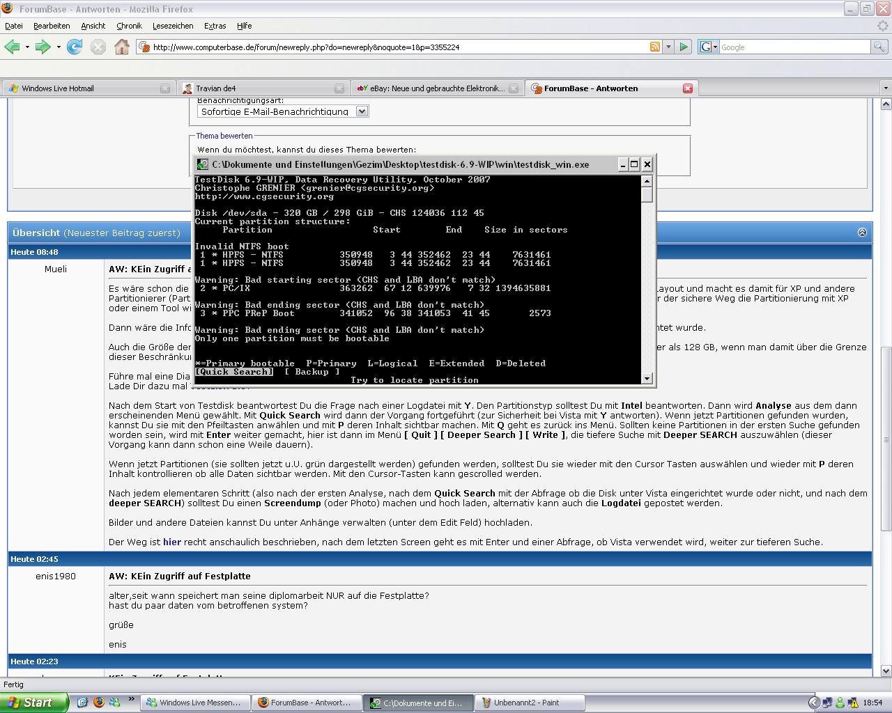

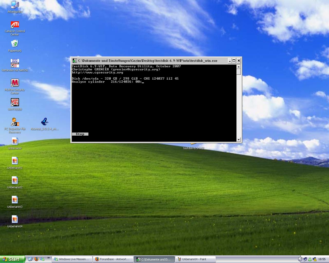

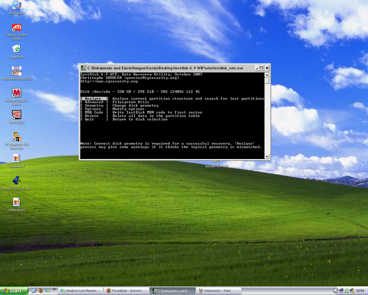

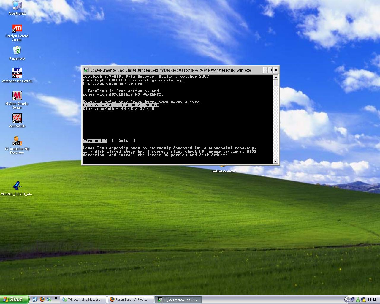

hier die einzelnen Bilder und vielen Dank.

Du hast ein Geometrie Problem. Du mußt eine neue Diagnose durchführen, dazu ist im Menü mit Analyse, Advanced, Geometry .... der Punkt Geometry anzuwählen und die Werte von Heads mit 255 sowie Sectors mit 63 zu wählen, dies sind die gebräuchlichsten Werte, es gibt aber noch weitere Möglichkeiten.
Hier kannst Du das auch nachlesen, 16 Heads wäre die nächst wahrscheinlichste Einstellung.

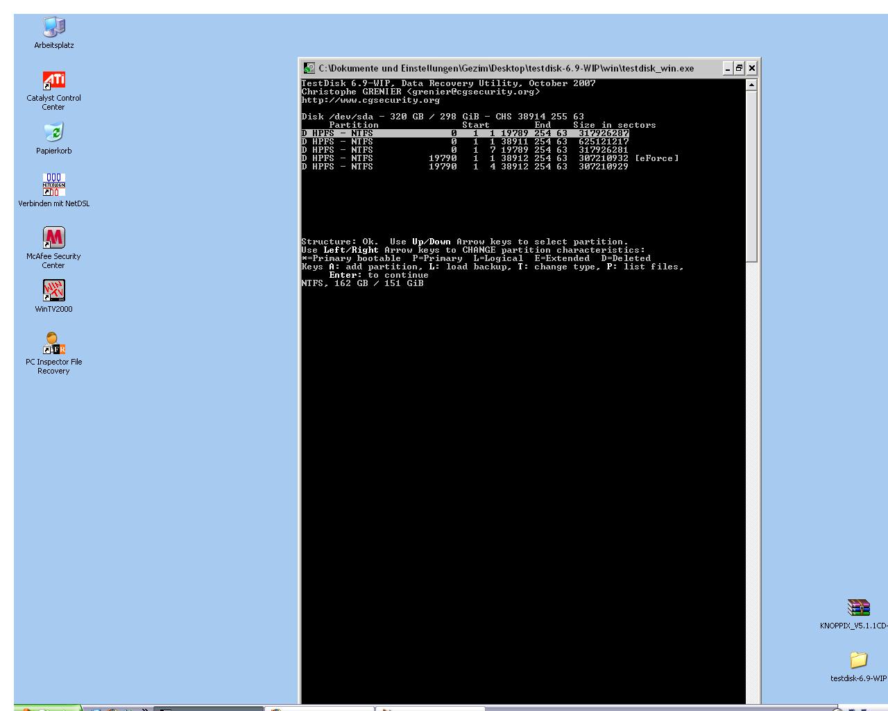

hab auch mal einen screenshot hochgeladen.
Nur weiss ich jetzt nicht, welches das alte ist ???

Wie Du in dem PIC siehst, sind allein für die erste Partition 3 Möglichkeiten gegeben, Sinn machen als mögliche Partitionen Zeile 3 und 5, das würde bedeuten, Du hattest eine etwa 155 und eine weitere etwa 152GB große Partition auf der Disk. Sie war aber schon mehrfach anders partitioniert, der zweite Eintrag zeigt zum Beispiel eine primäre Partition, die über die ganze Disk reicht. Es ist daher wichtig zu wissen, was als letztes eingerichtet war. Der MBR hat Platz für vier primäre Partitionen, wozu auch die erweiterte Partition zählt.
Wenn umpartitioniert wird, werden, wenn die Plätze für die Einträge der Partitionen nicht gebraucht werden, diese unberührt, das führt dann zu verwirrenden Angaben.
Du mußt in dem letzten Pic aber noch mit Enter weiter machen und dann deeper Search ausführen, dann solltest Du den ersten , dritten und vierten Partition Eintrag mit den Cursor-Tasten anfahren und P drücken um den Inhalt zu listen (hättest Du aber auch schon im letzten Screen machen können / sollen). Wenn dann der Inhalt der Partitionen gelistet wird (scrollbar mit den Cursortasten) könntest Du mit c u.U. sogar die Daten auf eine andere Partition auf einer anderen Disk kopieren.
Welches ist die Partition, von der Du Daten sichern willst?
Der erste und der dritte Eintrag im letzten Bild zeigen von Start und Ende (bezüglich der CHS-Werte) gleiche Angaben, jedoch sind die Summen-Werte in der letzten Spalte unterschiedlich, daher ist es wichtig bei beiden zu schauen ob p ein identisches Bild ergeben.
