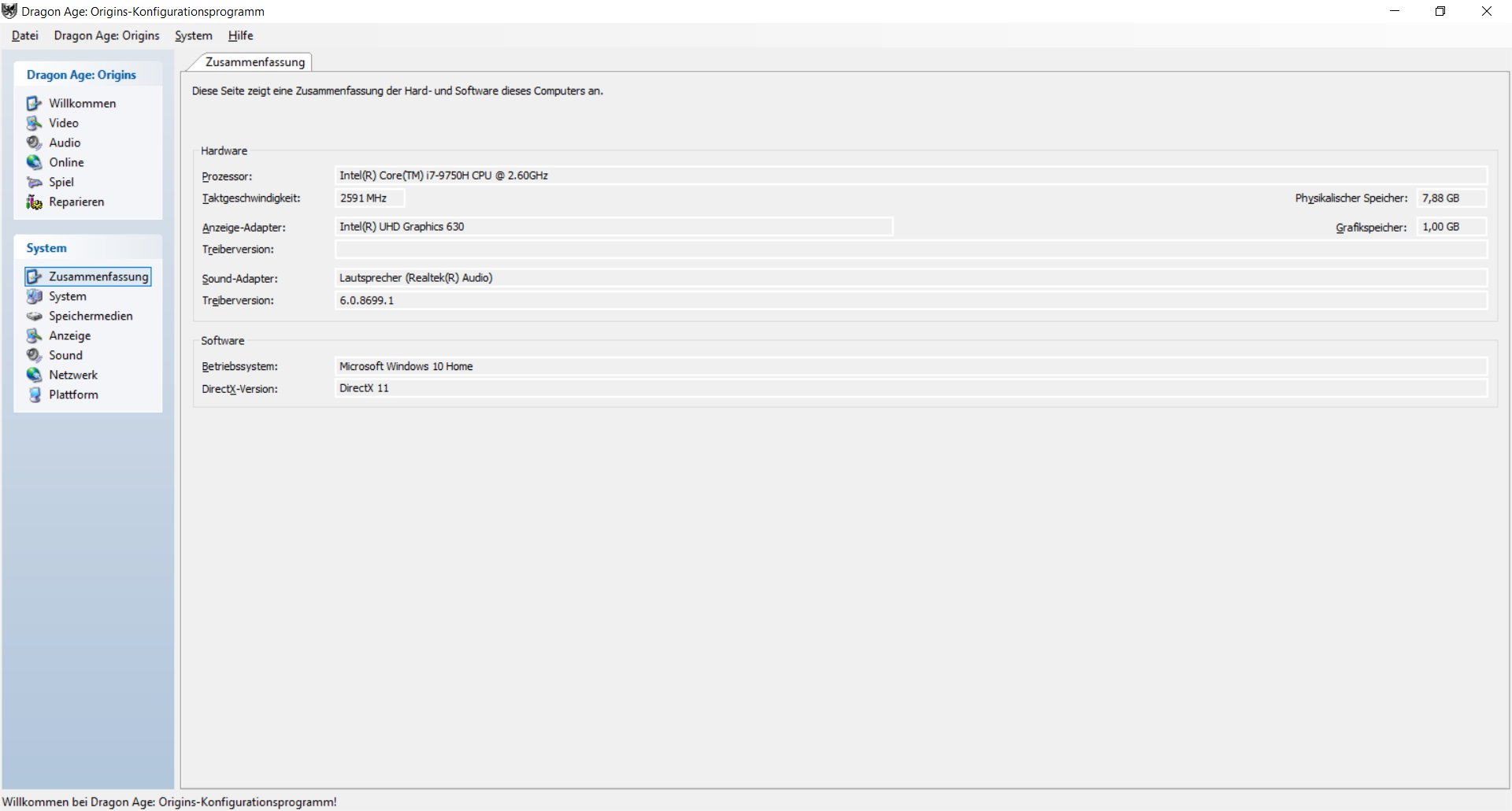

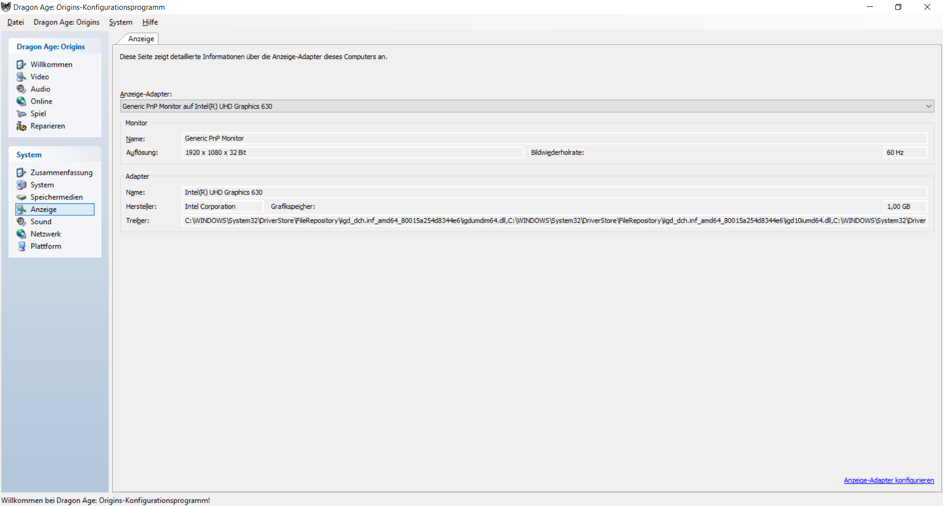

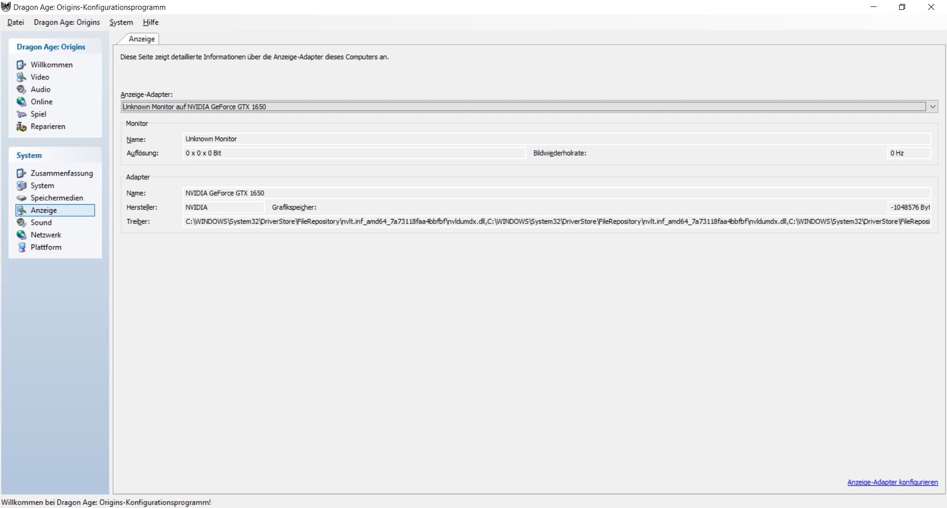

Zunächst: ich benutze ein Lenovo IdeaPad L340 mit Windows 10 und einer Nvidia Gtx 1650 Grafikkarte. Der aktuellste Treiber ist installiert und in der Nvidia Systemsteuerung habe ich aktiviert, dass die Nvidia statt der integrierten Intel Grafikkarte global verwendet werden soll. Im Gerätemanager ist sie auch aktiv. Jedoch wird sie mir in den Windowseinstellungen unter Anzeige nicht angezeigt, beziehungsweise gibt es nur Anzeige 1/Bildschirm 1 mit eben der Intel Grafikkarte. Da ich ein Computerspiel in höheren Einstellungen spielen wollte, bin ich in dessen Konfigurationscenter gegangen, wo mir auch nur die Intel GPU als „Anzeige-Adapter“ angezeigt wird. Jedoch gab es zumindest unter dem Menüpunkt „Anzeige“ die Wahl zwischen irgendwas mit „Generic PnP Monitor auf Intel Graphics...“ mit definierten Werten (Auflösung/Bildrate) und „Unknown Monitor auf Nvidia...“, wo alles auf Null ist. Vielleicht ist das ja ein Hinweis, wie die Verbindung zur Grafikkarte herzustellen ist 🤣

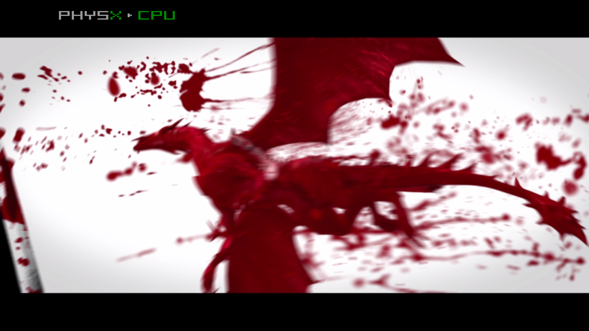

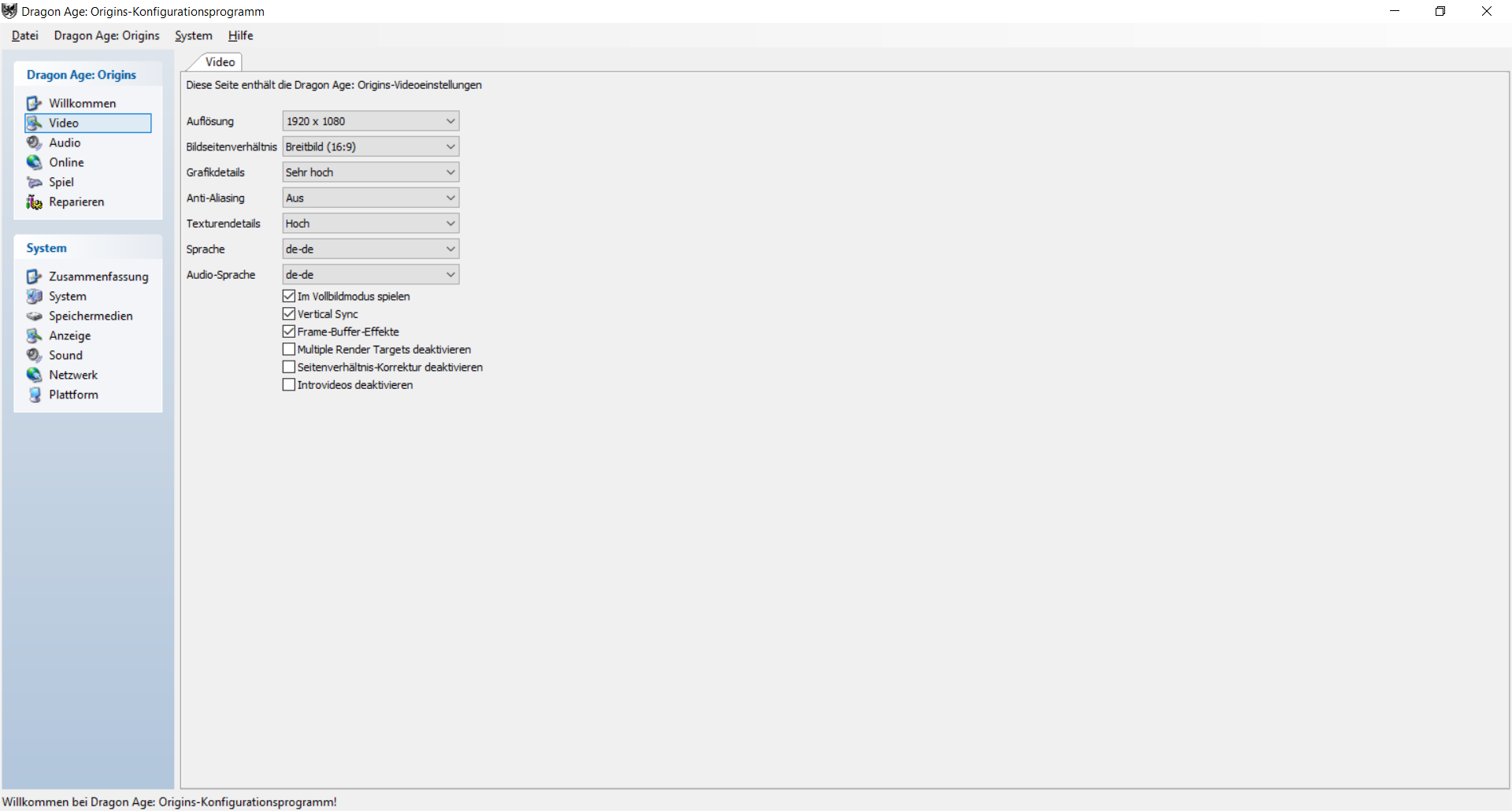

Es geht um Dragon Age Origins (von 2009). Ich füge anbei ein paar Screenshots, wie es bei mir aussieht. Wenn ich es auf den im Bild gezeigten Grafikeinstellungen spiele möchte, stürzt es ab. Da im Konfigurationsprogramm des Spiels bei Systeminformationen nur die Intel UHD angezeigt wird und im Spiel Physx anscheinend über die CPU läuft, dachte ich, die Nvidia würde nicht benutzt werden...oder etwa doch?

Habe nun die Grafikeinstellungen ein bisschen verringert und nun läuft das Spiel. Im Taskmanager unter Leistung wird mir auch angezeigt, dass die GTX 1650 arbeitet und beim Spielen zu ca 70-80% ausgelastet war...wenn ich alles auf höchsten Einstellungen habe und das Spiel starte, gibt es im Diagramm einen 100% Peak bevor es abstürzt. Kann es denn sein, dass ich ein 10 Jahre altes Spiel mit dieser Grafikkarte nicht auf höchsten Einstellungen spielen kann? 🤔
