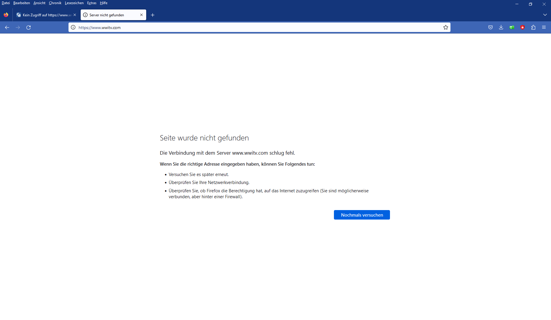

Heyho, irgendwo im Browser Firefox muß die Seite gesperrt sein, aber wo?
Im Internet Explorer ist die Seite auch nicht zu erreichen.
Offiziell existiert die Seite aber schon.
Vielen Dank für weiterführende Hilfen!

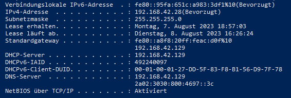

Vorher testen kannst du das in der Kommandozeile mit zB. nslookup www.wwitv.com 1.1.1.1
Reaktionen: Restart001
Dann DNS Server direkt im Router fest umstellen oder nur lokal auf deinem Endgerät. Dann hätten Handy und co im WLAN aber die selben Probleme mit dem Seitenaufruf.
Reaktionen: madmax2010 und Restart001

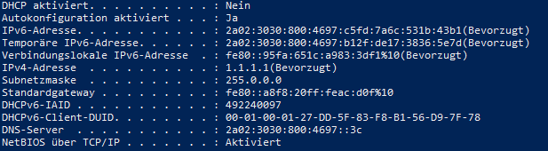

ne, kriege ich so nicht bebacken, die DNS Adresse zu setzen hat nicht funktioniert, ist zwar eingetragen, aber macht er nicht, hmmm.
DNS Flush machen und mal neu starten.
sorry, da hab ich nen Fehler gemacht , ich brauche ja nicht die IP sondern die DNS, mal warten.
Post #7 war die Lösung Danke !

Kann mir aber evtl jemand erklären warum hier der DNS-Server ausschlaggebend ist? Es war ja vorher auch eine IP verfügbar über die anderen DN Server. ok - scheinbar funktioniert die DNS Auflösung nicht da Fehler DNS_PROBE_FINISHED_NXDOMAIN. Warum ist die Domain also nicht in allen DNS gelistet?
Fehlermeldung:
Die Website ist nicht erreichbar
Prüfe, ob „wwitv.com“ einen Tippfehler enthält.
