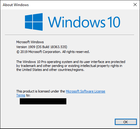

Windows 10 Pro 1909

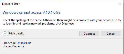

Wenn ich nun die IP(\\10.1.0.98) meines Servers im Explorer eingebe dann bekomme ich nur den angehängten Error.
Ist das ein bekanntes Problem ? Ich möchte immo eigendlich nur ungern neu installiern.

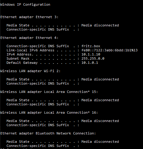

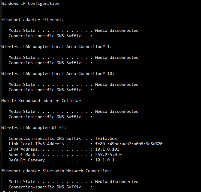

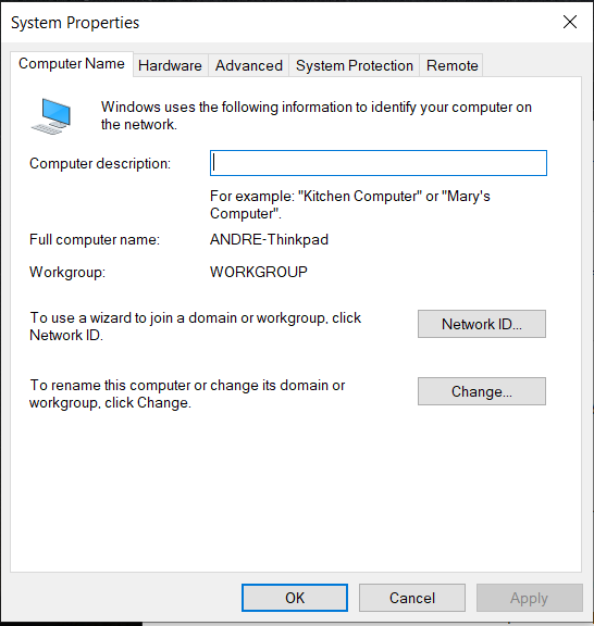

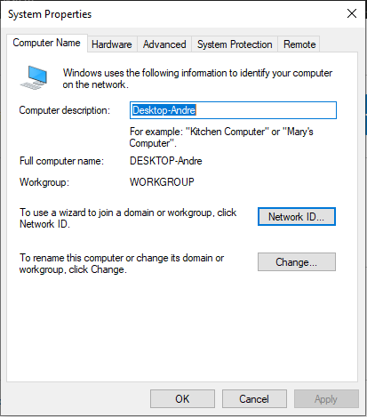

Welche IP Adresse hat Dein Rechner? In welcher Arbeitsgruppe ist er? Und welche IP hat das Notebook und welche Arbeitsgruppe?
Kannst das NAS denn überhaupt erreichen, zb. mit Ping oder Zugriff auf die GUI?

Also auf das GUI kann ich zugreifen und ping geht natürlich auch.
Ich hab mal ein paar Screenshots gemacht.
Wieso hat der Rechner 10.1.1.10, das NB aber 10.1.0.101 und die FritzBox hat auch 10.1.0.1
Dein Rechner hat die IP 10.1.1.10, dein Laptop 10.1.0.101.
Änder auf dem Rechner die IP damit die im gleichen Bereich ist ;)

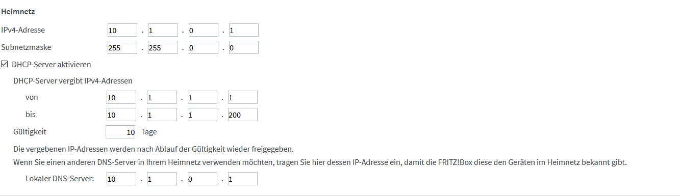

So habe die IP der Rechers jetzt auf 10.1.0.10 geändert und das Problem besteht weiterhin. Ich bin wirklich dankber für eure Hilfe aber das problem ist nicht die Netzwerkconfig. Die Geräte sehen sich alle und es gibt bloß ein Subnet.
Aendere mal beim DHCP der Fritte den Bereich ab. @DitaSoft
z.B. auf 10.1.0.50 - 10.1.0.150
Dann alles neu starten was per DHCP Adressen bekommt. Das duerfte das Problem erledigen, wenn nicht noch irgendwie manuell rumgedreht wurde.
