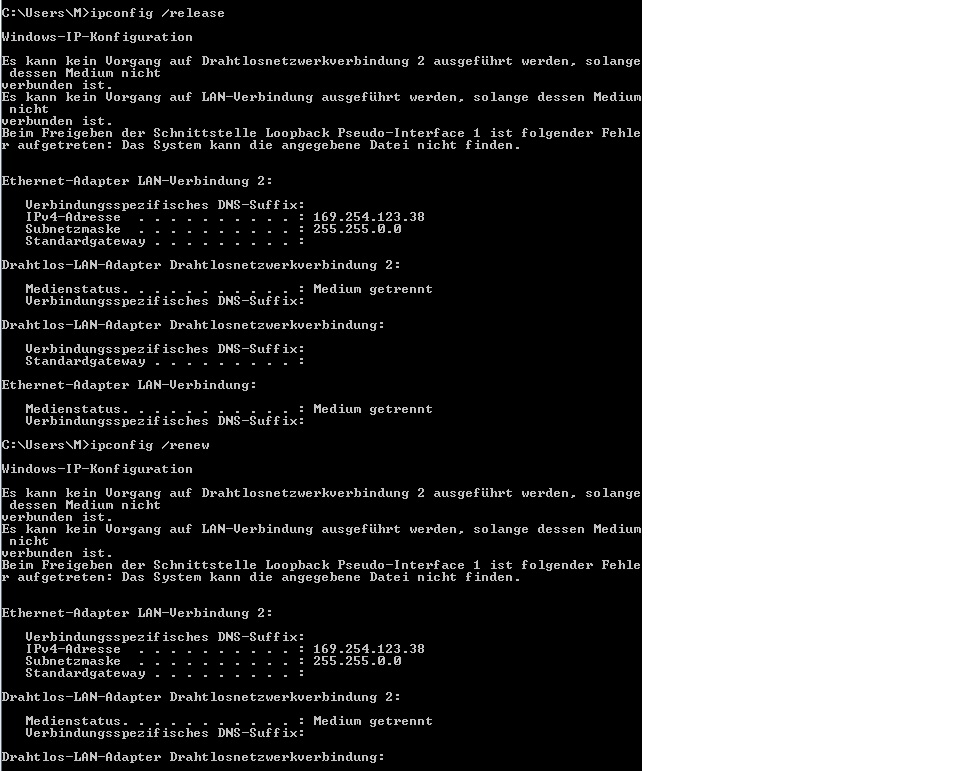

ich komme nicht mehr ins Internet. Die Windows-Netwerkdiagnose sagt: "Der Computer ist offenbar ordnungsgemäß konfiguriert, jedoch antwortet das Gerät bzw. die Ressource (DNS-Server) nicht."
Den Router kann ich anpingen, bei ping 8.8.8.8 kommt "Allgemeiner Fehler".
ipconfig release + renew hat keine Lösung gebracht.

Welche Info wäre noch relevant? Ich habe mal die ipconfig all mit angehängt.

du bekommst schlicht keine IP, also ist beim TP-Link der DHCP nicht (ein) oder falsch konfiguriert. Das mal als erstes beheben.
