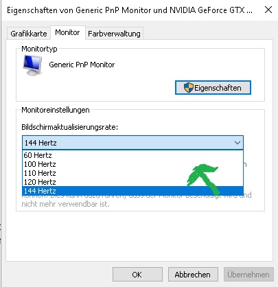

Hi
Installiere mal den Monitor Treiber , vlt geht es ja dann wieder.
Mit dem Standard PNP Treiber , kann ich keine Custom Res Z.B. 2560x1080@75 oder 1920x810@75 im Nvidia Control Panel einstellen , geht nur nachdem ich den Monitor Treiber installiert habe.
mfg.

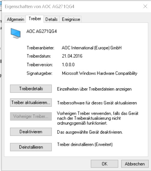

Super danke, habe den natürlich noch nicht installiert.
Wie hast du den den angeschlossen und woher bekomme ich die Treiber wenn man kein CD-rom Laufwerk hat. 2017-08-01_18h06_23.jpg
Ich glaube ich bin schon aktuell
Re
Die Treiber sind leider nur auf der CD , war bei meinem LG auch so !
