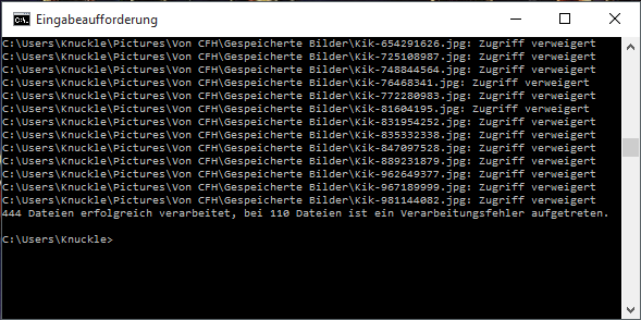

okay, also bei einem einzelnen bild hat es funktioniert. wenn ich das allerdings auf den ganzen ordner anwenden will, bekomm ich die nachricht "feher beim anwenden von sicherheitsinformationen auf
C:\users\(username)\pictures\(handyname)\(unter- ordner name)\(bild name)
fehler beim aufzählen der objekte im container. zugriff verweigert"
und listed da alle bilder nach einander in dem ordner auf.

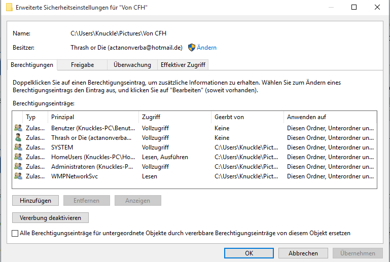

Poste doch mal einen Screenshot der erweiterten Sicherheitseinstellungen des übergeordneten Ordners (Rechtsklick - Eigenschaften...).
Mit dem Windows Snipping Tool geht das sehr schnell.

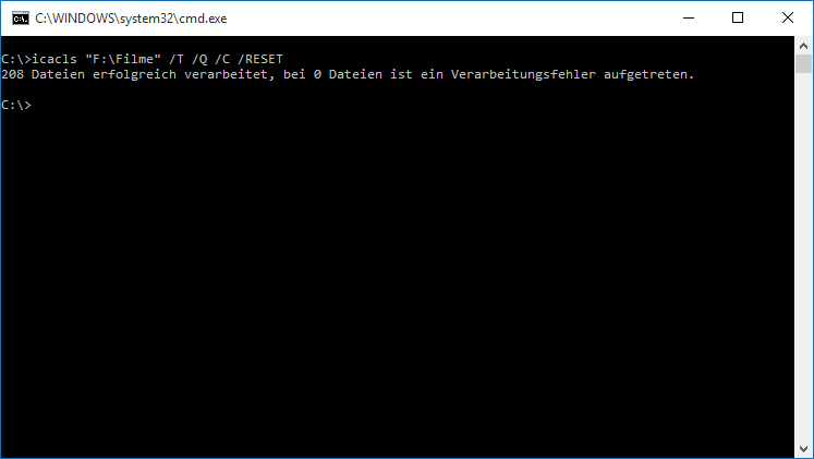

Öffne mal die Eingabeaufforderung als Admin und gib folgendes ein:
Code:
icacls "<Hier kommt der Pfad von dir rein>" /T /Q /C /RESET
Dann sollte der Pfad wieder Standardberechtigungen besitzen.

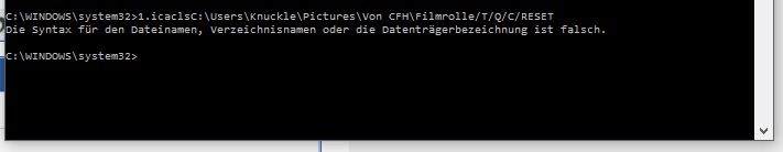

Du sollst natürlich nicht den kompletten Code so kopieren. ;) Die "1." ist die Zeilennummer und die Anführungszeichen um den Pfad hast du vergessen. Sollte dann aussehen wie im Anhang. Im Anschluss bekommen die ganzen Objekte wieder Standardberechtigungen (Authentifizierte Benutzer: Ändern, Lesen, Ausführen, Orderinhalt anzeigen, Lesen, Schreiben; SYSTEM: +Vollzugriff; Administratoren: + Vollzugriff; Benutzer: Lesen, Ausführen, Orderinhalt anzeigen, Lesen) und ggf. der WMPNetworkSvc bekommt Leserechte.
ohh okay. ja ich hatte es auch ohne die 1. versucht. aber hab wohl immer die anführungszeichen vergessen. hat leider trotzdem nicht funktioniert. :(
