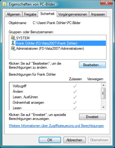

Muss eigentlich so Aussehen:

Das OS ist XP, dort gibts keine Shadowcopies, also auch keinen Reiter "Vorgängerversionen" wie bei Vista .
Der Haken bei "Ändern" & "Schreiben" fehlt, es ist also kein Schreibzugriff möglich und der Text "Diese Berechtigung wird von einem übergeordneten Objekt vererbt" kann nicht von einem LW stammen, da diese keine übergeordneten Objekte haben!;)
@bombaz: Du hast versehentlich die Vererbung der Rechte direkt auf einem Laufwerk (zb D:\) aktiviert, nun ist in allen darunterliegenden Ordnern & Dateien die Änderungsoption deaktiviert, selbst für den Admin!
Öffne "Erweitert" direkt über die Eigenschaften des Laufwerks, admin markieren, "bearbeiten", im neuen Reiter kannst du die Haken nun setzen und dann mit OK beenden.
Achte vor dem Übernehmen darauf das der Haken bei der Option "Berechtigungen für alle untergeordneten Objekte.... ersetzen" gesetzt ist, sonst musst du dir für jede einzelne Datei / Ordner wieder die Rechte geben.
Nach dem Übernehmen der Rechte solltest du den Haken für die Option wieder entfernen, da dies auch der Standard ist!
Und wie du ja selbst siehst auch ne Menge Ärger machen kann wenn man daran "rumfummelt" . ;) :D

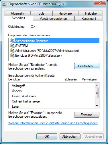

Ich hab Vista und ein ähnliches Problem.
Ich muss beim durchsehen der Funktionen bei Laufwerk C: die Berechtigungen so verstellt haben, daß kein Zugriff mehr möglich ist...
Dadurch blockiert es mir auch alle sonstigen Funktionen, wie Benutzer anlegen etc.
Der Befehl zum Zurücksetzen der Berechtigung funktioniert bei mir nicht !
Meldung: falscher Parameter...
Kann jemand helfen?
Ach ja, bin als Admin unterwegs...
