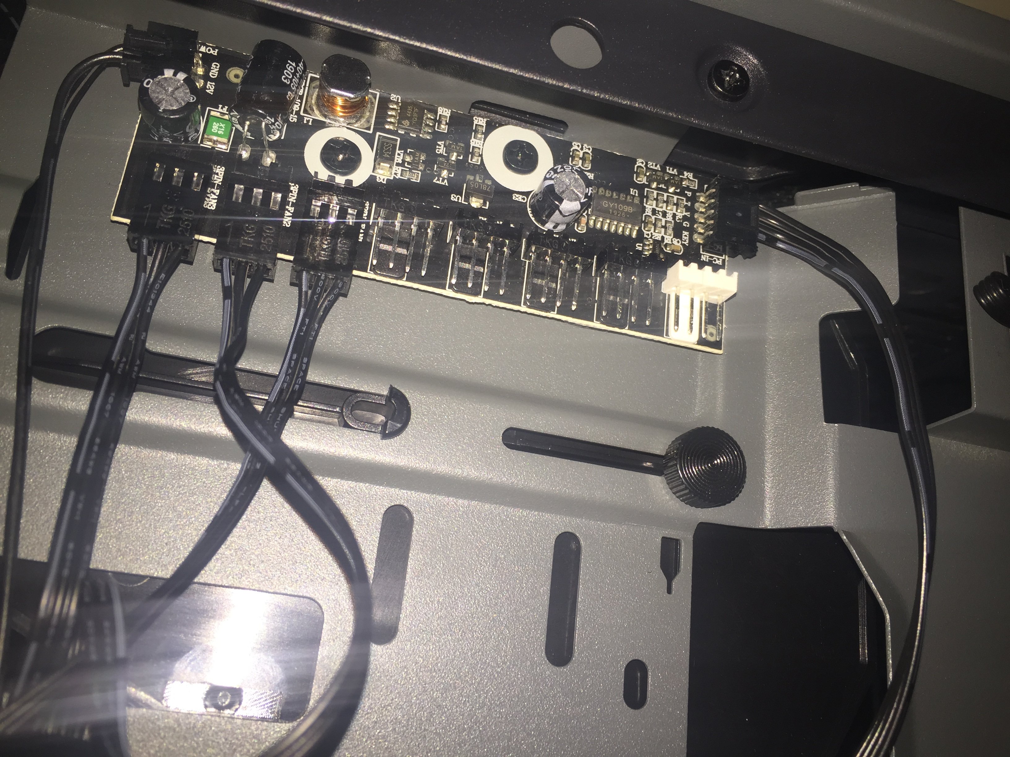

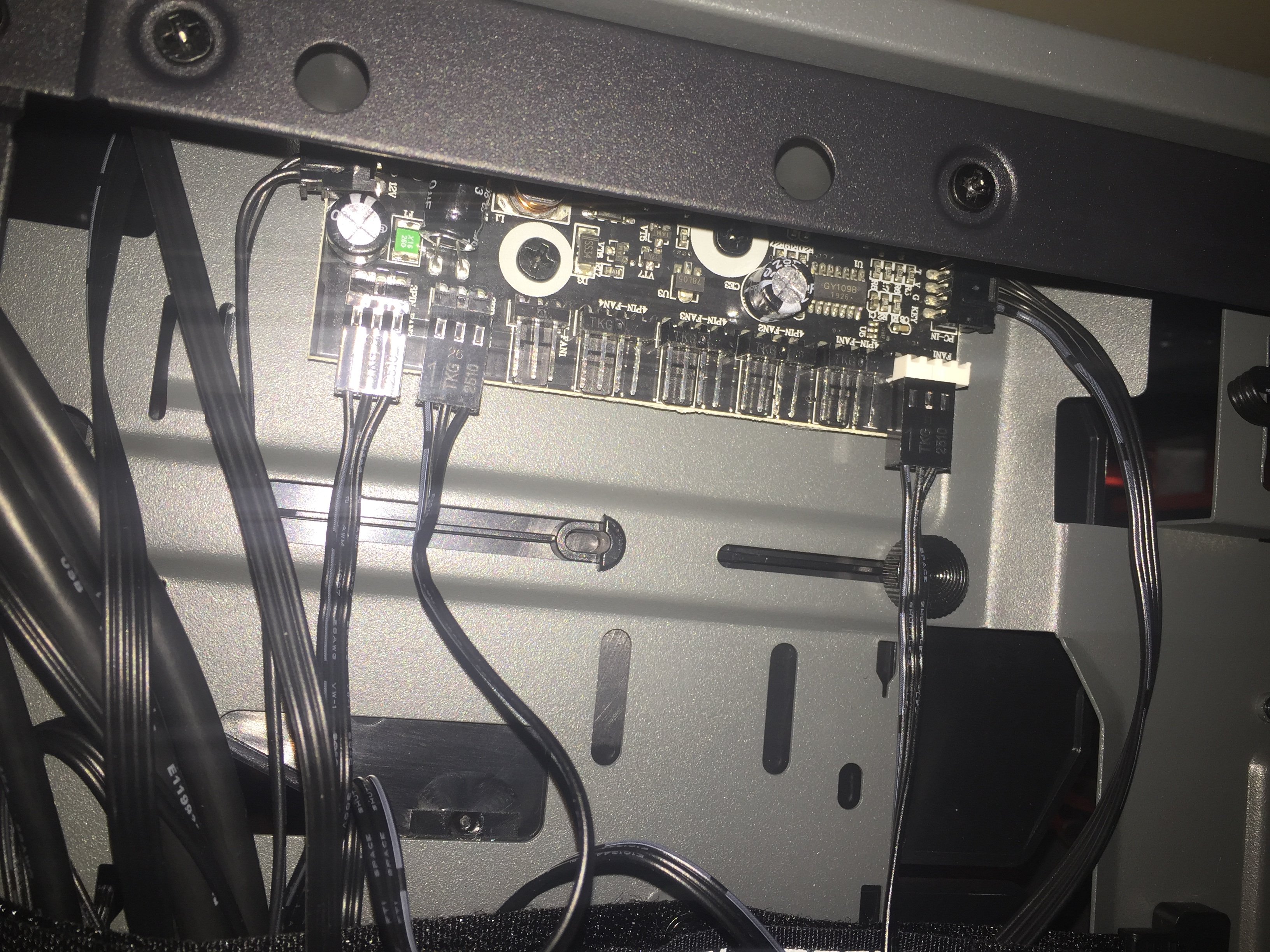

Das ist der Hub
Wenn ich einen Lüfter an den weißen anschließ, läuft dieser immer Vollgas.
Das Thema wäre durch 😅
Nach einem neustadt funktioniert alles in dieser Ausführung
