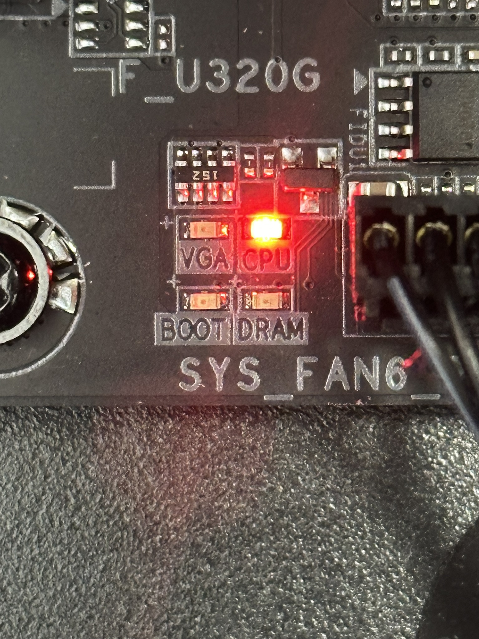

Heute ist mein PC im Idle bzw. beim YouTube schauen einfach ausgegangen. Ich dachte mir nichts dabei und habe ihn einfach wieder angemacht. Aber es kam kein Bild und die Lüfter drehten alle bei 100%. Ich habe ein paar Minuten gewartet aber es passierte nichts.
Dann Rechner aufgemacht und die Debug LED war aus, die zeigt sonst immer was an. Dafür leuchtet die CPU LED.
Auch geht der PC über den power Button nicht mehr aus. Aus geht der PC nur über das Netzteil.
CPU ausgebaut PINs geprüft
Neue Wärmeleitpaste aufgetragen
Nur einen Ram Stick probiert
Anderes Netzteil versucht
Alle Stecker überprüft
Leider brachte dies alles kein Erfolg und ich kann es mir nicht erklären. Der Rechner lief jetzt ca. 3 Wochen ohne Probleme auch in spielen etc. und es gab keine Probleme. Der Pc lief komplett Stock.
Eventuell hat ja noch jemand ne Idee was ich versuchen könnte.
