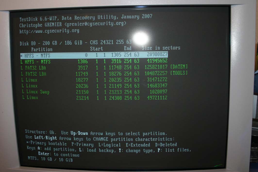

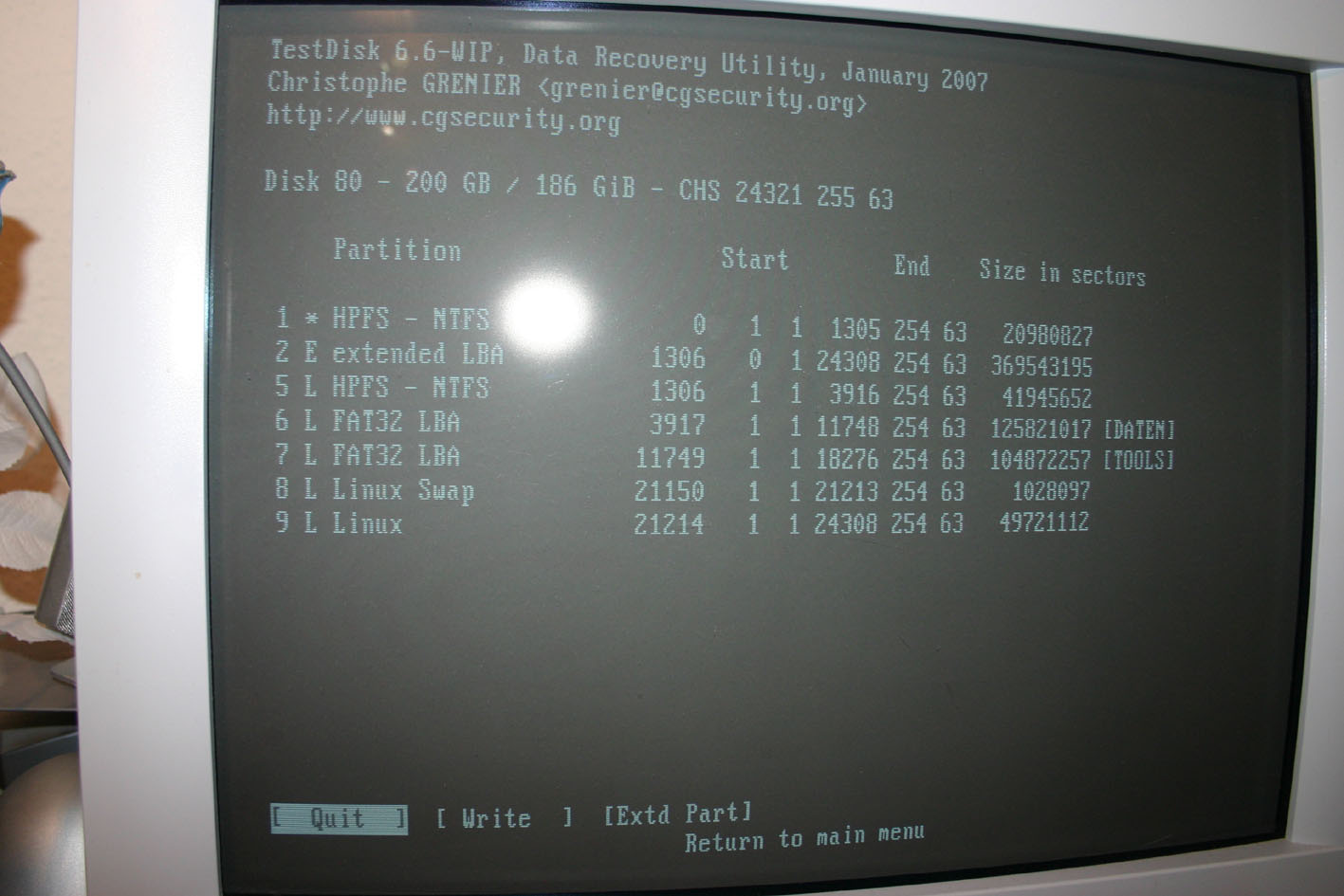

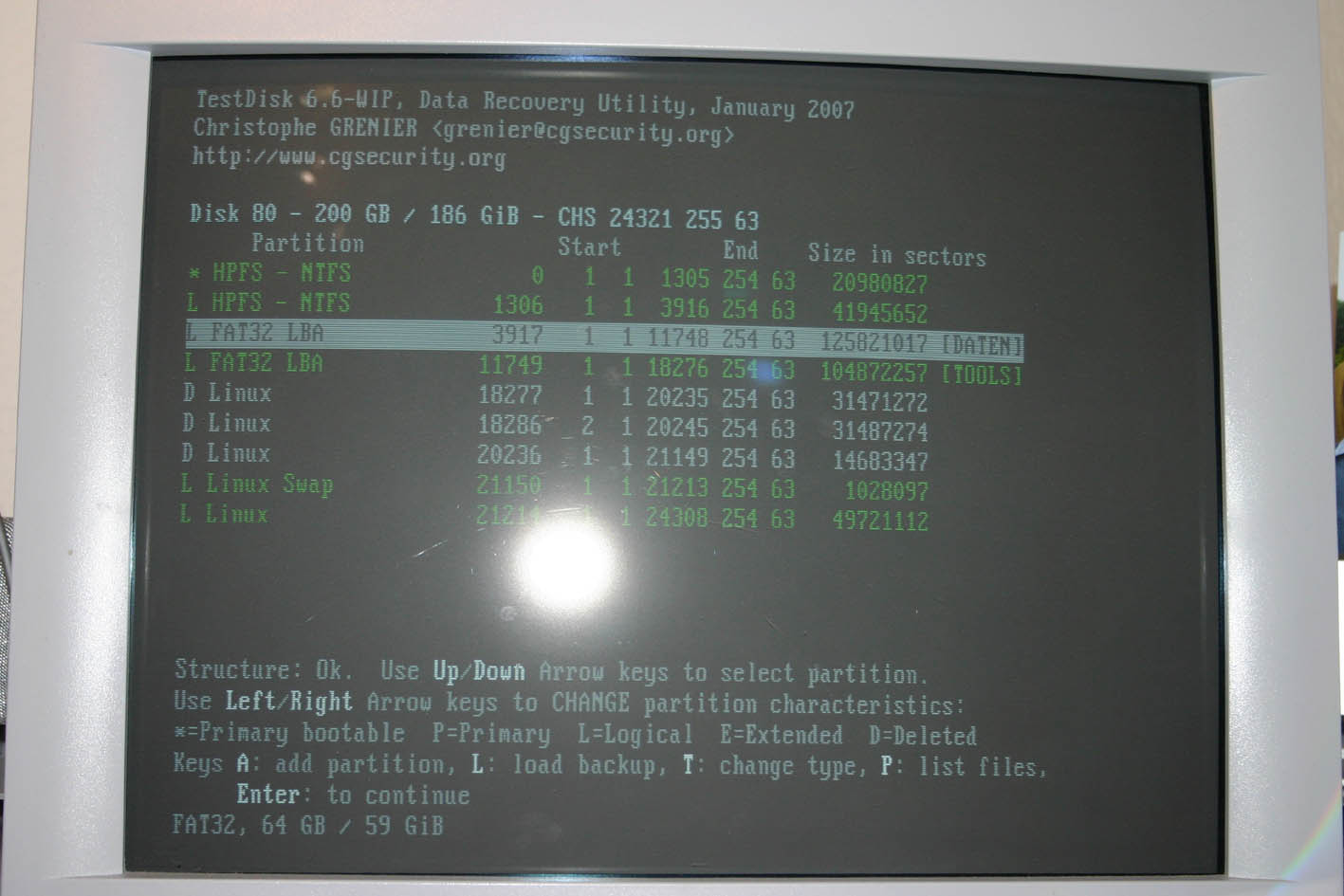

Habe ein paar Digitalbilder gemacht und sie angehängt. Desweiteren habe ich die Log-Datei umbenannt und lade sie auch hoch.
Wegen den Bootsectorinfos, die du wolltest. Ich hoffe das ist das, was ich Dir jetzt schreibe.
Ich habe insgesamt 8 Partitionen und schreibe die Daten von der ersten an bis zu letzten Partition auf:
* HPFS-NTFS --> NTFS/10GB/10Gib
L HPFS-NTFS --> NTFS/21GB/20Gib
L Fat32 LBA --> FAT32/64GB/59Gib
L Fat32 LBA --> FAT32/53GB/50Gib
L Linux --> EXT3 Sparse superblock/16GB/15Gib
L Linux --> EXT3 Sparse superblock/7517MB/7169Mib
L Linux swap --> Swap2 version 1/526MB/502Mib
L Linux --> EXT3 Sparse superblock/25GB/23Gib
In die Daten konnte ich auch mit P reinschauen.
So ich hoffe, daß ich alles so gemacht habe wie du sagtest. Bin auch mit [Quit] wieder raus und habe es noch nicht schreiben lassen.

Ich habe keinen Fehler in der Partitionstabelle gesehen.
Sieht daher nach ein Problem in Beziehung mit Linux Bootmanager aus.
Du könntest din Testdisk die Partitionstabelle mal neu schreiben.
Gehe hinter mit der WindowsXP-CD in die Wiederherstellungskonsole und führe fixmbr aus.
Funktioniert nur wenn eine Windowsinstallation gefunden wird.
Dabei werden Bootmanagereinstellungen von Grub oder Lilo überschrieben.
Dann würdest du nicht in Linux mehr booten können.
Normal sollte immer wenn möglich eine Startdiskette vorher vorhanden sein.
Wäre aber nur zum testen.
Normal wäre es besser wenn du die Daten von der Partition kopieren könntest.
Auch könnte Delete ausgeführt unter gewissen Umständen ausgeführt werden.
Testdisk würde die Partitionen nach der tieferen Suche Search! wiederfinden.
Dann könntest du die Partitionstabelle komplett neu schreiben.
Hinterher könntest du versuchen Windows neu zu installieren.
Teile mal mit was du machen möchtest.
Sind eigentlich tiefere Eingriffe die nicht so einfach empfohlen werden aber sehr wirksam sind.
Teile auch mit was mit Linux ist, da du die Starteinstellungen verlieren würdest.
Viele Grüße
Fiona
