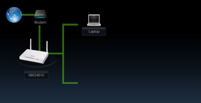

Hier noch die Grafik im Menü:
Momentan bin ich über ein Kabel mit dem Laptop(siehe Grafik) online

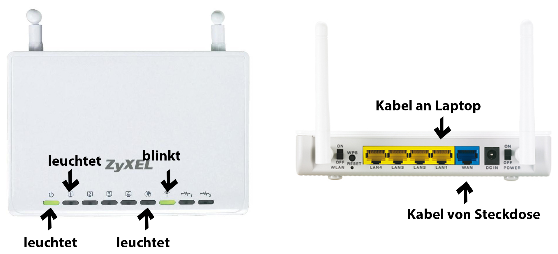

Leuchtet die DSL Lampe am Router?
Und noch eine Frage, wie sieht es bei einem anderen Browser aus?
