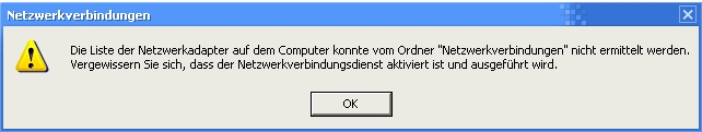

Hallo wenn ich bei systemsteuerung auf netztwerkumgebungen klicke
bekomme ich eine fehlermeldung und es sind keine netztwerke vorhanden,
wie kann ich jetzt 2 rechner miteinander verbinden ? :(

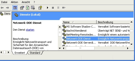

Öhm was für ein Os hast du, bei XP finde ich keinen Netzwerkverbindungsdienst :freak:. Aber versuch trotzdem mal folgendes:
Stat - Ausführen - services.msc
Dann aktivierst/startetst du alles was mit Netzwerk zu tun hat.

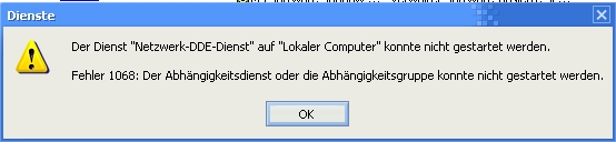

Geht net aber wenn ich eins starten will kommt eine fehlermeldung.

Der Dienst geht bei mir auch nicht, starte mal "Netzwerkverbindungen".
Netzwerkkartentreiber installiert?
Was sagt der Gerätemanager? Wird die Netzwerkkarte erkannt?
also Gerätemanager sagt nix auffälliges und netzwerkverbindungen is gestartet
wenn ich neu starte geht es immer noch net ; ((((
