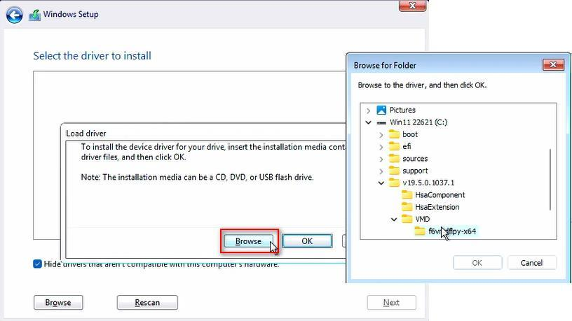

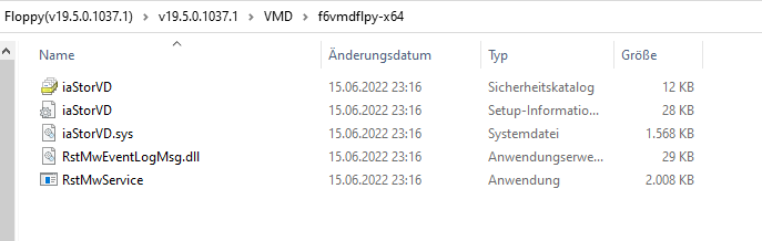

OK ich versuchs dann nochmal mit dem unterordner. Dachte halt der guckt dann auf den Stick gesamt. War halt bei meinem alten Gigabyte Board viel einfacher irgendwie.. Da bin ich ins BIOS, raid gemacht, Windows drauf. Braucht ich keine zusätzlichen Treiber oder so.. Aber ich versuchs dann mal

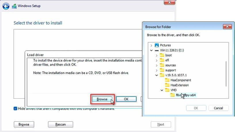

cvzone
Fleet Admiral
- Okt. 2004
- 19.594

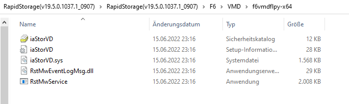

Warum es nicht zur Auswahl steht? Keine Ahnung.
Aber die genannten Treiber sind die F6 Treiber für das Windows Setup. Intel RST ist aber ein Hardware Raid, da braucht es zum erstellen keine Treiber. Die kann man also (mit Hinblick auf das UEFI) ignorieren.
SATA (es ist natürlich AHCI) ist keine Bauform, sondern ein Protokoll. Das nur als Hinweis.
M.2 SSDs können auch SATA sein.nein, sind m.2 ssds

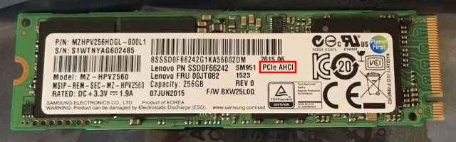

Ich habe da tatsächlich etwas falsches gesagt.Dragonfly0815 schrieb:m.2 bzw sata is der formfaktor
AHCI (nutzt SATA) ist das Gegenstück zu NVMe. M.2 ist jedoch nur die
- Sep. 2015
- 92
Wird grad eher ein Schuh draus ^^cvzone schrieb:Ich habe da tatsächlich etwas falsches gesagt.
AHCI (nutzt SATA) ist das Gegenstück zu NVMe. M.2 ist jedoch nur dieSchnittstelleBauform und es gibt auch AHCI M.2 SSDs.
AHCI kann auch PCIe nutzen (bzw. umgekehrt). Ein Beispiel ist die Samsung SM951:cvzone schrieb:AHCI (nutzt SATA) ist das Gegenstück zu NVMe.

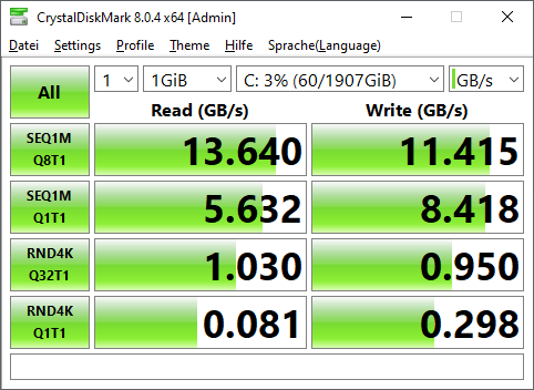

genau das hier (siehe Bild) (hab leider ausversehen den vergleich zum single m.2 gelöscht, aber die werte waren wie angegeben bei ca 7000mb/s) :aronlad schrieb:Was versprichst du dir überhaupt davon?
und ja .. 14gb/s krieg ich genauso wenig ausgelastet wie 7GB/s.. aber
1. ist es Spielerei die ich gerne mache (auch wenn es diesmal eher frsutrierend war, da es sonst bedeutend einfacher war)
2. je mehr Geschwindigkeit desto besser
3. der Speicher .. ich spiele viele große spiele, wie zb Ark, was mit mods gerne mal ein ganzes TB frisst. Sagen wir ich hab 3 spiele, die je 400gb, 800gb, 200gb sind. wenn ich auf eine 1tb ssd ein 800GB spiel mach, muss ich dann wieder zusehen das ich da nur noch zeug drauf pack was das so weit ausfüllt das ich unterm strich keine (zb) 84GB sinnlos leer stehen hab.. ja, ich kann auch 84GB bei 2TB freistehen haben, aber ich muss nicht immer gucken was ich wie wann wo mach und versuchen alles optimal auszufüllen. Wenn ich 2 mal 1TB hätte, wären das nach dem prinzip 168GB fürn popo ..
Und was bringt dir das abseits sinnfreier Benchmarks?Dragonfly0815 schrieb:genau das hier

Wenn es kracht sind 2 TB über den Jordan, statt 1TB.
Nichts wirklich tolles ohne echten Hardware Raid Controller.
Eigtl so ein Software (Pseudo) Raid, belastet die CPU, verringert die Zugriffszeiten.
Und Raid 0 halt, eine SSD fällt aus, alles weg.
Zumal man mit einer NVMe (VMD) doch beste Performance hat.
Aber gut, ist halt Spielerei wie du selbst sagst und du wirst es auch bald wieder aufgeben.
