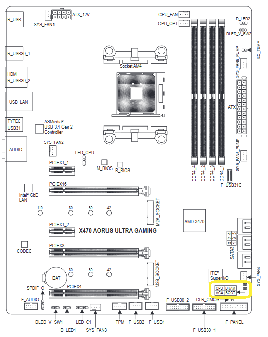

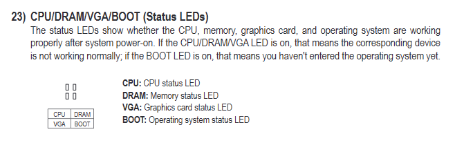

Das X470 AORUS ULTRA GAMING hat Diagnostic LEDs:
Manual Seite 21

also Ich habe jetzt alles abgesteck (ausnahmslos) und das Mainboard bleibt dunkel. (Daher bringen mir auch die Diagnostic LEDs nix, da das Mainboard immer aus ist). Stecke ich nun die CPU und nur einen Stick rein, geht immer noch nix (habe die Sticks rotiert und auch die Slots). Ram kann man damit ausschließen oder?

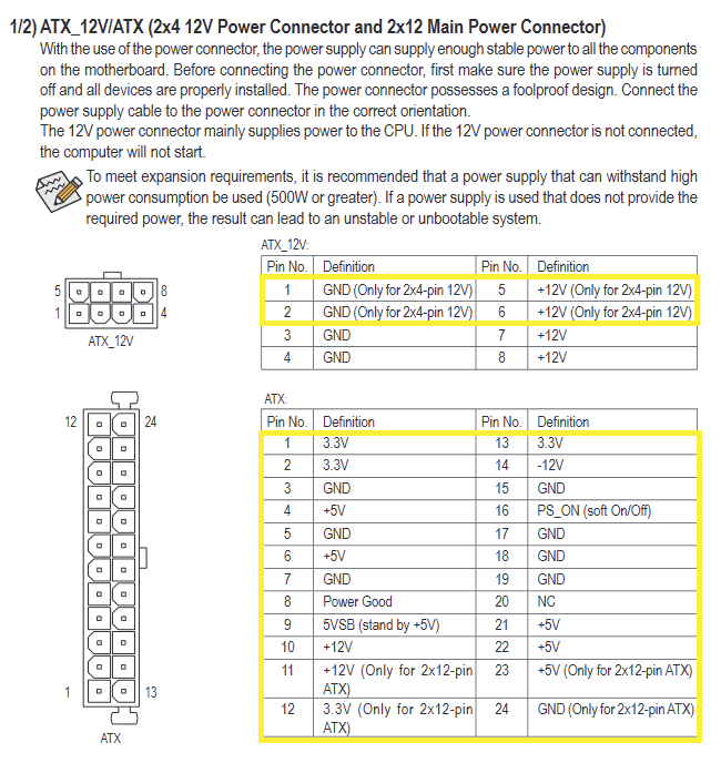

Das Mainboard muss reagieren. Ursache falls es nicht reagiert:
  • Spannungsversorgung stimmt nicht - Kabel nicht korrekt gesteckt oder durch defektes Netzteil
  • Kurzschluss z.B. durch verbogene CPU-Pins, Abstandshalter, usw. - Notabschaltung
  • Mainboard defekt
