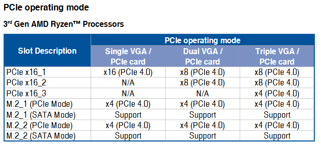

Eine Frage: Kann ich die PCI 16x- Slots für die Graphikkarte unabhängig von dem Slot für M2 belegen?
Das Handbuch sagt ja:
Das war aber die falsche Stelle, ein Hinweis würde sich eher unter M.2 sockets oder M.2 installation befinden.
Dort stehen aber ebenfalls keine Einschränkungen, Screenshots schenke ich mir.

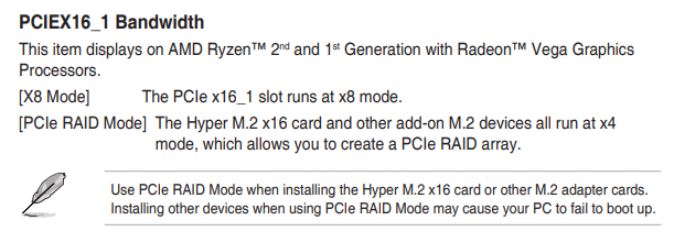

Allerdings habe ich noch etwas gefunden was relevant sein könnte, aber nicht muss:
Kann gut sein, dass für Ryzen 3rd Gen auch diese Einschränkung gilt, aber nur vergessen wurde anzupassen. Kann aber auch sein, dass es für Ryzen 3rd Gen egal ist.
