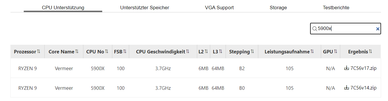

Ist die richtige Biosversion auf dem Board?
  • Ist das BIOS aktuell genug für die Verwendung des Ryzen 9 5900X?

Von den Einstellungen war noch nicht die Rede, es geht um die Version.
