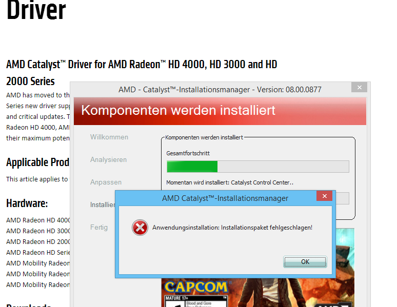

Keine Treiber für HD4850 auf Win8.1 ?

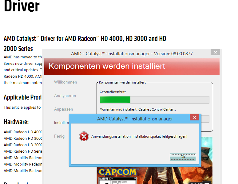

Ja, dann kommt "Installationspaket fehlgschlagen". Also funktioniert nicht.

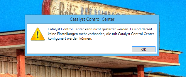

Hmm. Dann habe ich vielleicht bei der Installation was falsch gemacht. Aber wieso startet dann der Treiber nicht mehr den ich drauf hatte, da kam dann "Betriebssystem wurde nicht erkannt."
Die gleiche Fehlermeldung kommt bei win8 und win8.1 Treiber.
Habe es hinbekommen.
Wenn man diese Anleitung befolgt klappt es:
