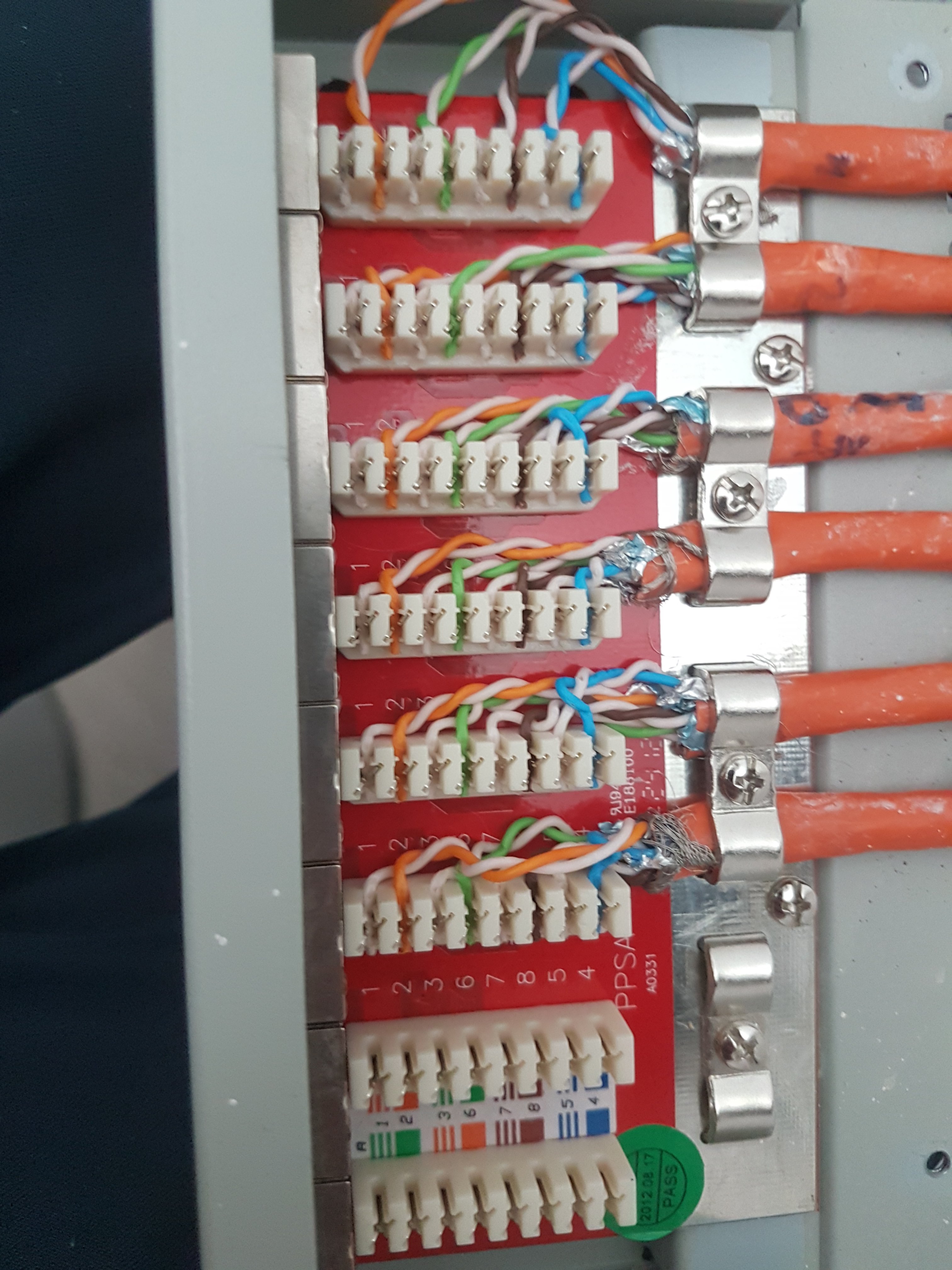

Ich kenne zwar die Box (Modem/Router) nicht aber meist hat das Ding 4 Anschlüsse; mehr Dosen bekommst du ohne weiteren Switch nicht zur Funktion. Bereinige erst einmal den Drahtverhau am Panel - solch Pfusch geht einfach nicht. Wenn dir nun die möglichen 4 Anschlüsse reichen (also ohne Switch), dann beginn einmal klein und abteilig: Klemme alle Anschlüsse vom Patch Panel einmal ab. Nimm dir eine Leitung vor, beginnend vom Modem zum Panel und dann von diesem Anschluß weiter zur Zimmer Dose. Das muß einmal funktionieren, sonst brauchst du dich um die anderen Anschlüsse gar nicht weiter zu kümmern.

Dann hättest du aber keine saubere Verbindung mit den neuen Kabeln zwischen Laptop und Router gehabt. Es drängt sich immer mehr der Verdacht auf, dass die schlechte Verkabelung im Patchpanel die Ursache ist - schließlich wird der Kasten ja bei jedem an- und abstecken bewegt. Hattest vermutlich davor mit den alten Kabeln schlicht Glück?lion76 schrieb:Also kann es ja nur an den Anschlüssen von den euen Kabeln liegen, die keine saubere Verbindung haben, oder?
Nicht zwischen Notebook und Router, da klappt es auf Anhieb. Zwischen der Fritzbox und dem Patch Panell gibt es keine richtige Verbindung bzw. die kommt und geht.
Ich schicke die Kabel zurück.
Kann mir 1. jemand kurze 0,5m Kabel empfehlen, die etwas flexibel sind? Die nromalen verdrehen sich bei meiner Konstallation.
2. Wie sieht die Verkabelung in einem Patch Panell "sauber" aus? Hat jemand ein Bild?

Du musst deine Kabel nicht wechseln! Das sich die Enden bei dir um 180° drehen ist zwar nicht optimal, aber aufgrund der Länge nicht so schlimm. Wenn du es sauber haben möchtest musst du deine Installation so ausrichten, dass es keine Dreher gibt, ganz einfach. Eventuell hilft da auch ein Switch um das etwas günstiger alles auszurichten.

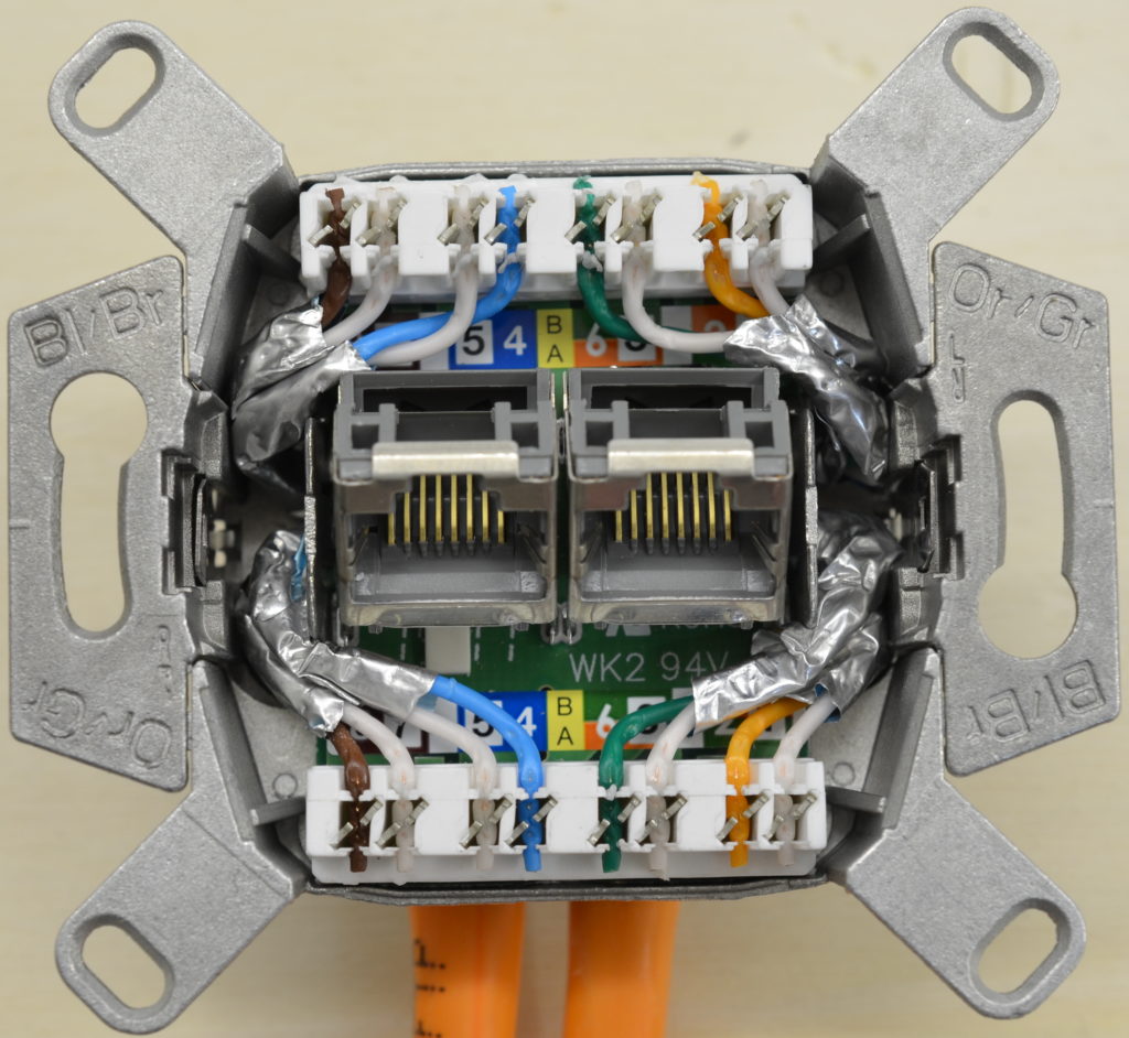

- Sauber wird es mit Keystone. Dann kannst du auch jederzeit das Patchpanel ersetzen/erweitern/aufrüsten, ohne die LSA-Belegung neu auflegen zu müssen.
https://www.kabelscheune.de/out/pic...tone-patchpanel-weiss-mit-6-modulen-cat6a.jpg
https://www.kabelscheune.de/Patchpanel-Patchfeld/Keystone-Patchpanel-weiss-inkl-6-Modulen.html

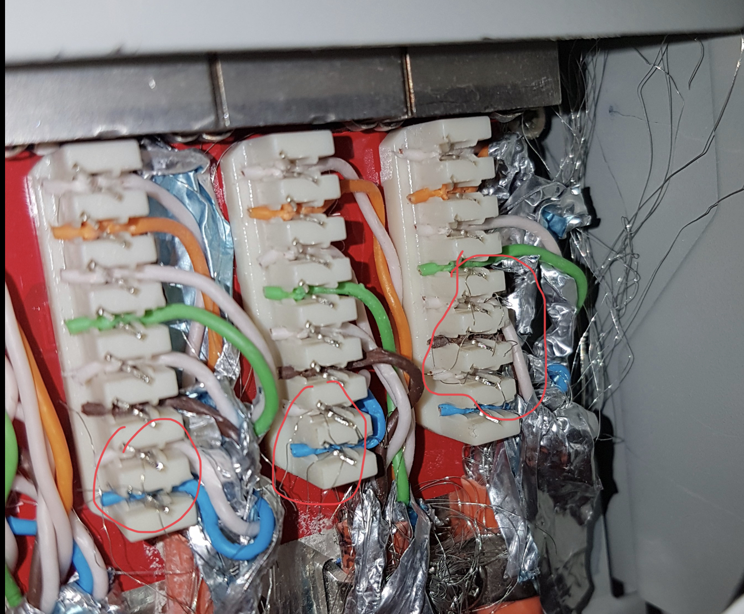

MadMax 21 schrieb:@crossblade Und mit den alten Kabeln klappts ?!!
macht für mich physikalisch keinen sinn, das die neuen, die identisch belegt sind "im patchpanel" dann kurzschlüsse verursachen.
Es ist die Schirmung die dort kurzschlüsse verursacht. Die alten Kabel hatten wohl keine schirmung, bzw, war die Sauber verlegt. Die meisten NICs (auch in Routern) haben eine kurzschluss erkennung. wenn der Widerstand zwischen den paaren unter einen bestimmten Wert fällt werden die Paare stillgelegt um Schäden am Netzwerkinterface zu verhindern.
Bei den Alten Kabeln hat man das nur nicht gemerkt, da diese keine Schirmung hatten und dadurch diese "nicht angeschlossen" war.
Einfach Sauber verlegen und es klappt. Alternativ die Schirmung ganz entfernen ( nicht optimal sollte aber auf die stecke auch gehen)
Zu den aufgelegten Kabeln kann auch nur sagen, einfach in Ordnung bringen.
Die Montageposition des Patchpanels finde ich suboptiomal. Bei der jetzigen Lage fallen Staub, Dreck und evtl auch mal ein kleines Metalldrähtchen direkt in die Ports, die nicht benutzt werden. Das teil um 90° drehen oder am besten gleich um 180°.

Ja, Tester leuchtet alle 8 Leitungen gleichmäßig durch, das ist es ja .hanse987 schrieb:In der Regel liegen solche Probleme nicht am Patchkabel, sondern am Auflegen des Verlegekabels auf die Dosen bzw. Patchpanel. Hast du deine Verlegekabel zumindest mal durchgeklingelt?

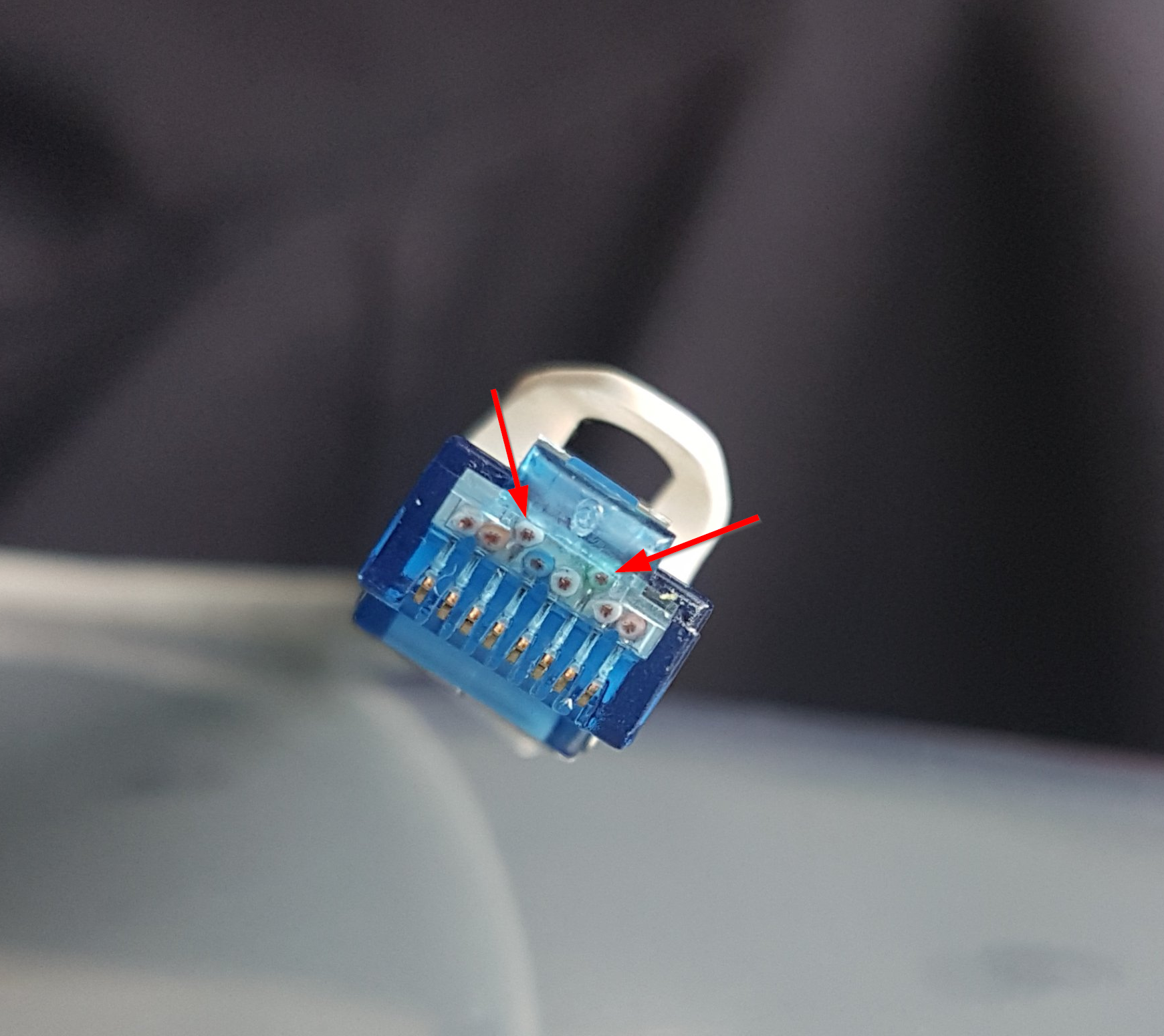

Ob die alten Patchkabel wirklich (alle) gut sind? Auf einem der Fotos sehen zwei Drähte aus als hätten sie keinen Kontakt.hanse987 schrieb:In der Regel liegen solche Probleme nicht am Patchkabel, sondern am Auflegen des Verlegekabels auf die Dosen bzw. Patchpanel. Hast du deine Verlegekabel zumindest mal durchgeklingelt?
So, ich habe heute morgen 3 Stunden alle Kabel neu aufgelegt - und siehe da, 1 Gbit
Danke an alle. Was so ein winziges Draht vom Geflecht ausmacht....
