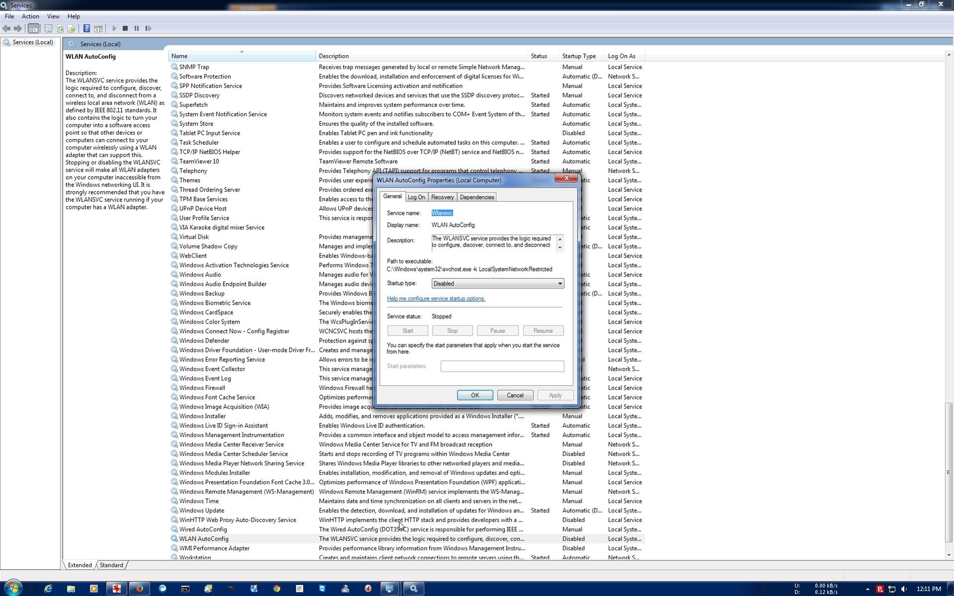

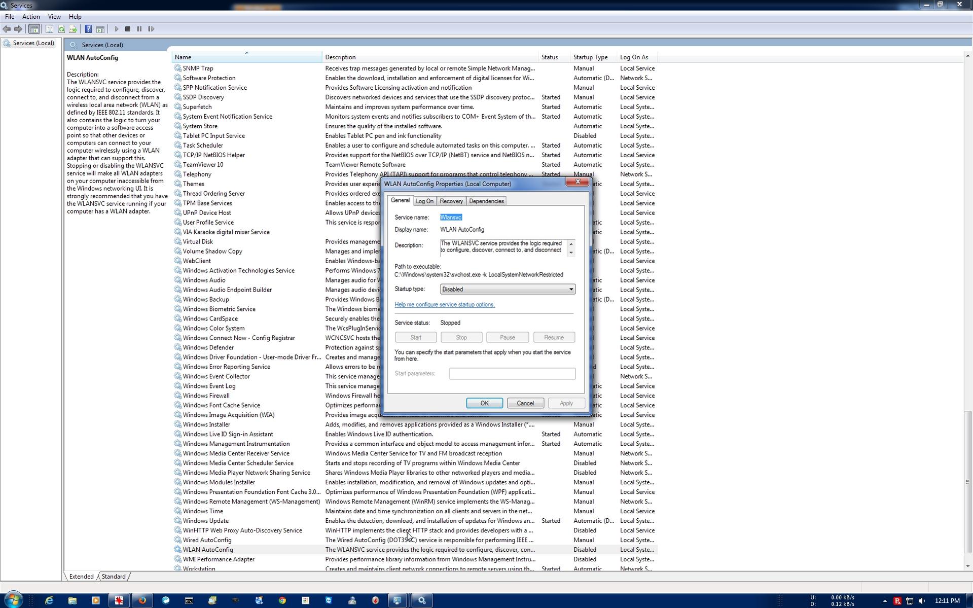

Ja, wenn Du aber sowieso nur wireless ans Netz gehts wuerde ich den Start auf automatisch stellen( bei meinem screenshot ist der Dienst auf disabled da ich Kabel benutze. capture_001_14032015_121110.jpgcapture_001_14032015_121110.jpg
Der Dienst läuft auf "automatisch". Eine Verbindung kriegt er aber immer noch nicht zustande.

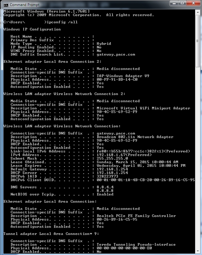

Starte mal CMD und gib dort ein: ipconfig /all
und poste den Screenshot hier, dabei aber das Fenster der CMD ganz aufziehen sollte dann so aussehen

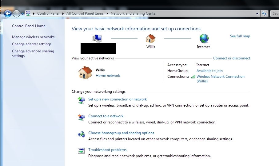

@weissnichalles1 ja, das bin ich, es wird auch kein rotes X oder gelbes Dreieck in der Verbindung im Freigabecenter angezeigt.
