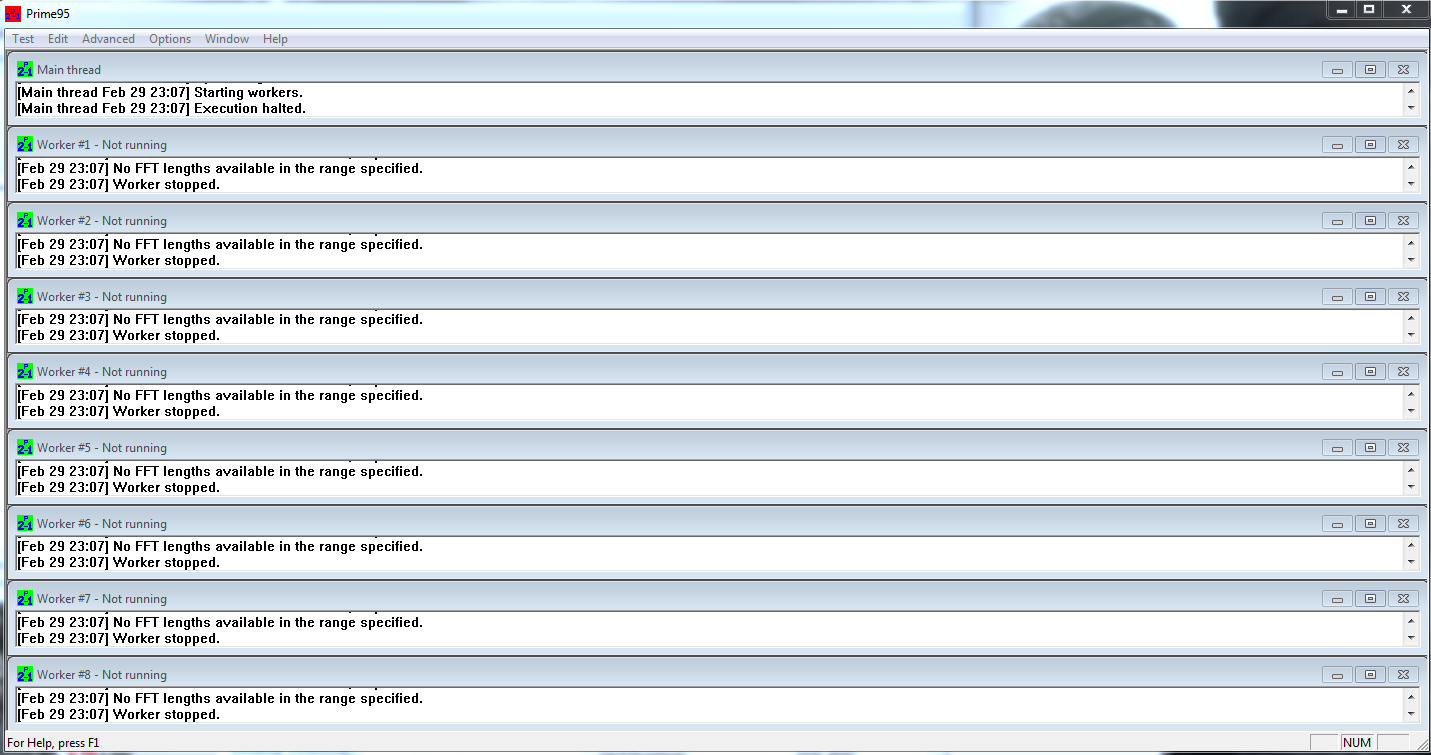

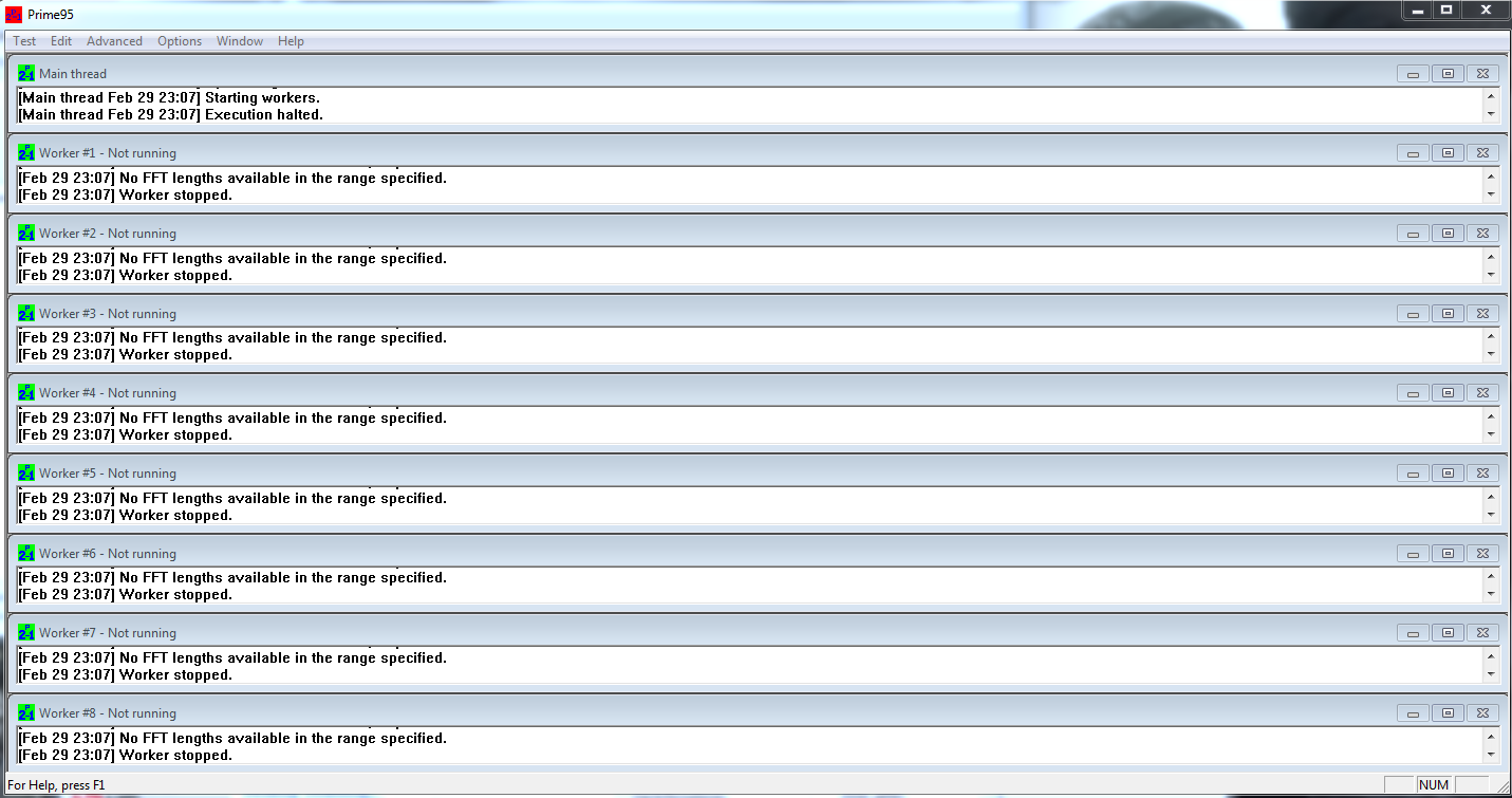

also häckchen war von anfang an keins da, habe darin auch nichts rumgestellt. hat es vllt mit der kalibrieren etwas zutun was man im bios einstellen kann? weiterhin muss ich noch sagen, das ich prime95 mit der neusten version nicht starten kann, kommt immer " worker stopped". bei overdrive habe ich auch tempsprünge von zb 17 auf 28 grad . komische sache...

Die neueste (Beta-) Version von Prime läuft auch nicht auf meiner Maschine, ist ebenfalls ein 8120er (aber mit Asus P5 Evo Board)- bekanntes Problem, nimm einfach die 'alte' stable Version.

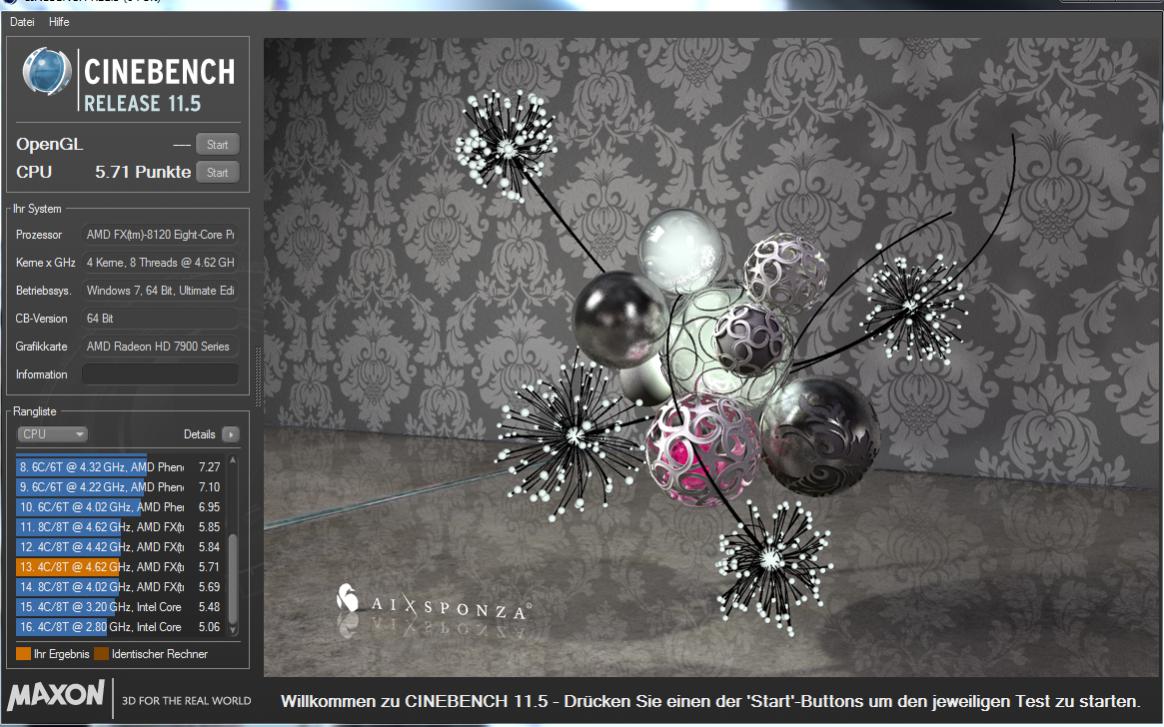

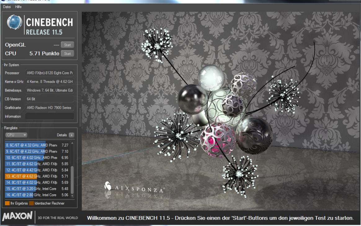

ist es normal das er mir bei cinebench nur 4cores und 8 threads anzeigt? bei 3dmark werden mir übrigens auch nur 4 kerne angezeigt
Wenn Du den Scheduler-Patch installiert hast ja. Aber 5,7 ist einfach zu wenig. Ich habe mit meinem FX-8150 bei 4,5 GHz so 7,0-7,3
ja habe den patch installiert, sollte ich ihn dann wieder deinstallieren, scheint ja leistung zu kosten...
Nein, ich habe den Patch auch installiert. Der kostet keine Leistung. Da ist was anderes faul.

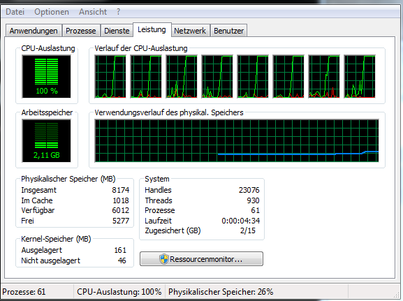

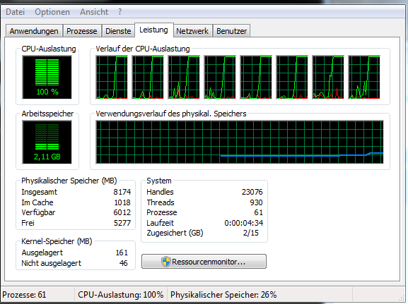

habe vom tastmangaer mal ein bild gemacht, sind die roten linien da normal?

Aber Overdrive zeigte doch nur 6 von 8 Kerne als aktiv an und 2 hatten ne andere VID, was einfach nicht sein kann.
achso ja das kann natürlich sein... meinst du das eine neuinstallation von windows abhilfe schaffen könnte... wäre nur weider ein großer aufwand.

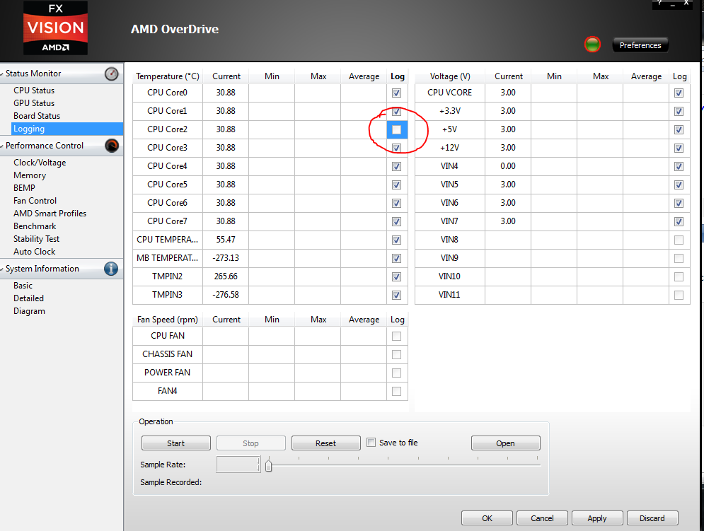

wieso fehlt hier ein häckchen? (rot umrandet)
Keine Ahnung, vollkommen egal.
Deinstalliere alle vorhandenen Prozessoren im Gerätemanager nacheinander, boote dann neu, mach einen Reset auf die Standardwerte im BIOS und probiers dann.
