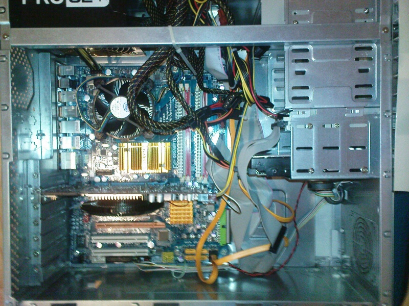

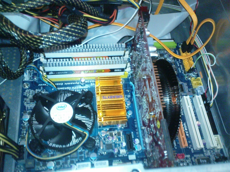

So jetzt hab ich mal versucht ein paar brauchbare Fotos zu machen, das Ergebnis hier im Anhang.

Sieht sehr gut aus.
Zwei Dinge:
1) Lass den Pc mal unter Last 20 Minuten schaffen, dann während dem Laufen Gehäusedeckel aufmachen und Hand reinhalten (nix berühren). Schau mal ob du gestaute Wärme irgendwo findest.
2) Ist irgendwo an der Front (Lüftungslöcher) viel Staub? Dann wegmachen...
3) Kauf dir mal nen anständigen Lüfter dann sollte das Problem behoben sein.
