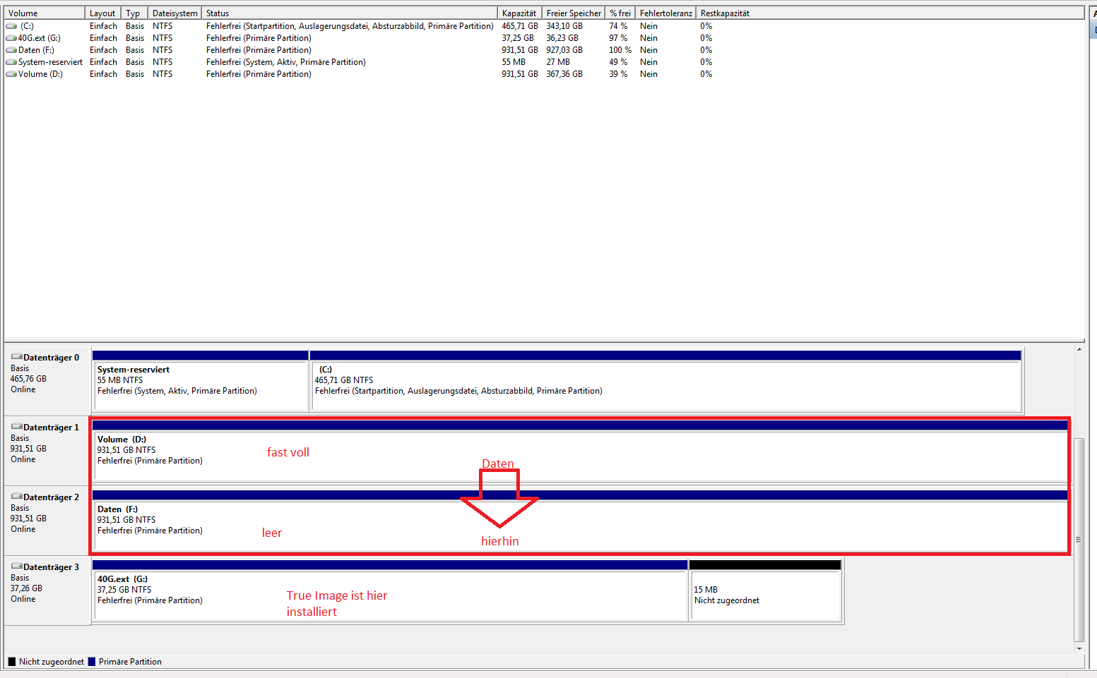

Vielleicht kannst Du ja mal einen Screenshot Deiner Festplattenverwaltung hier posten, dann muss man nicht so viele Details abfragen !

Die Frage, wie Du die TB-Platte angeschlossen hast (IDE / SATA / USB ?) hast Du bis jetzt immer noch nicht beantwortet ! Die ganze Fragerei könntest Du uns wirklich ersparen, wenn Du nun endlich mal den Screenshot schicken würdest !
Alles SATA

Wenn ich mir jetzt Deinen Screenshot so ansehe, dann willst Du eine volle Platte LWD durch genau die gleiche andere Platte LWF ersetzen, die dann auch genauso voll sein wird, wie die erste ?! Geht mich zwar letzlich nichts an, warum Du so etwas machen willst, da ich mir aber auch schon einige Mühe gegeben habe, Dir weiterzuhelfen, könntest Du mir das vielleicht doch noch verraten ?
