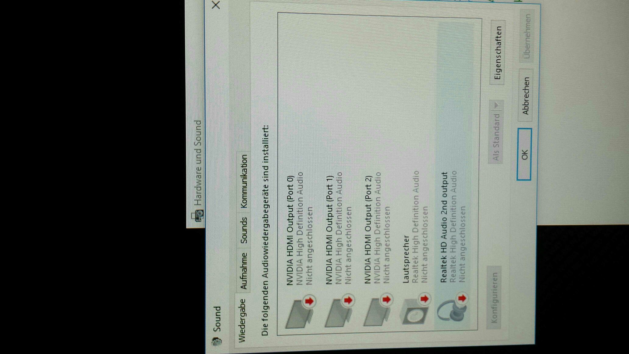

Da steht ein Nvidia HD Audio und ein Realtek HD Audio.
Dann stell erstmal Realtek als Standardausgabegerät ein (Systemsteuerung - Sound). Eine Grafikkarte kann auch Sound ausgeben, alle modernen Karten haben daher auch nen Soundtreiber mit dabei.
Was muss ich hier machen?
Ein Wiedergabegerät anschließen. Wie du siehst, ist das (zumindest nach Meinung deines PCs) noch nicht geschehen.
