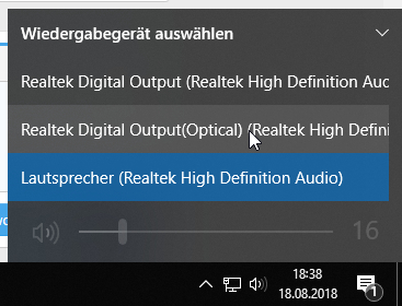

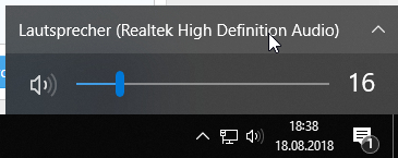

Ähm:
Und hier entsprechend den TV bzw. den Digitalausgang auswählen.

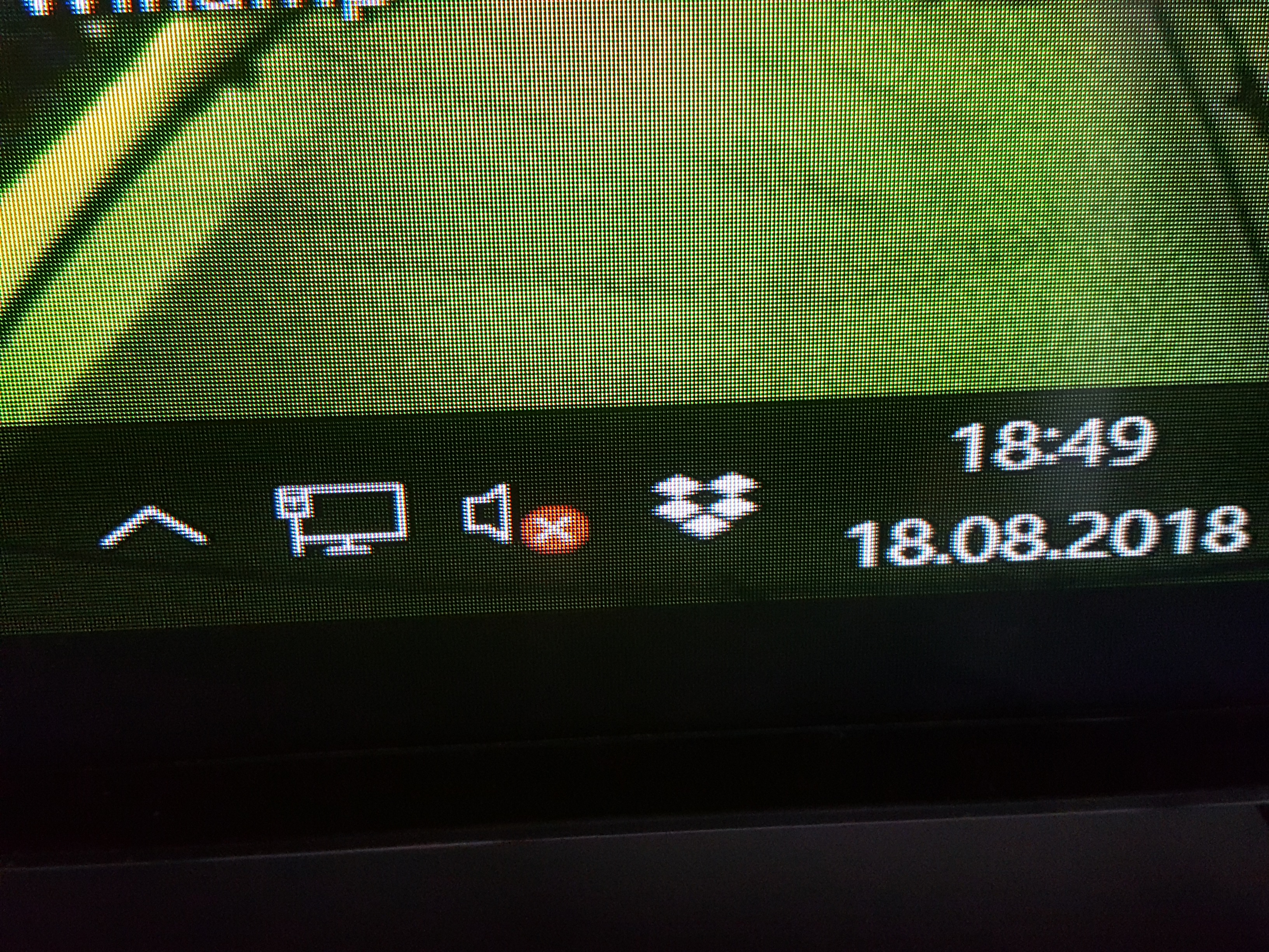

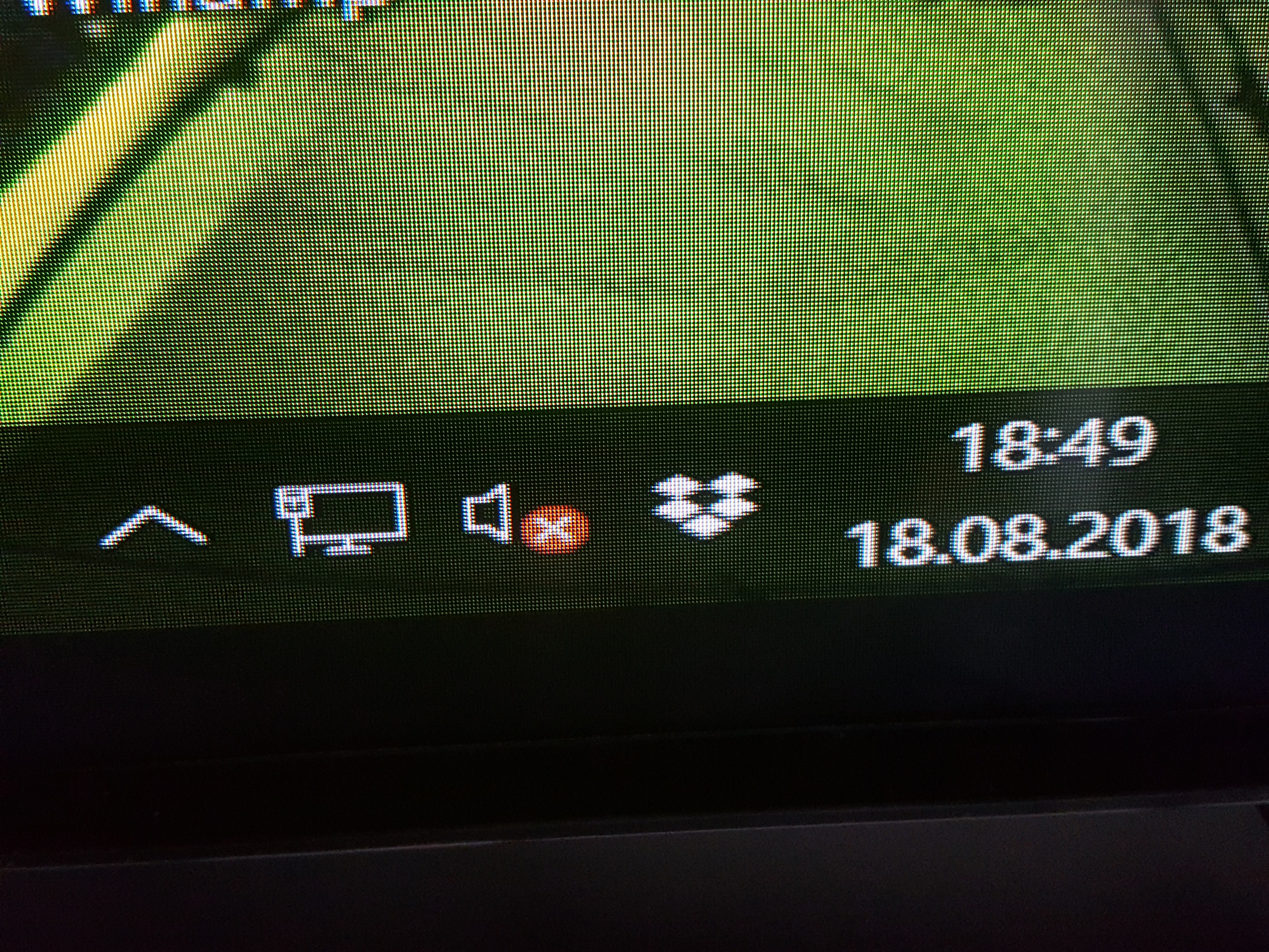

Bei mir ist an den Lautsprecher in der Taskleiste rechts ein rotes Kreuz.
Hier mal ein Bild von den Lautsprecher in der Taskleiste.

Irgend was stimmt hier nicht. Wenn Ton aus den Boxen kommt darf das Symbol ja nicht anzeigen, dass garkeine Soundausgabe vorhanden ist. Es muss ja die aktuelle Ausgabe und Lautstärke anzeigen.
sobald ich den Stecker der Boxen raus ziehe ist das Kreuz wieder da. Das komische ist das man bei Ausgabegeräte nur Boxen und Lautsprächer auswählen kann. Sollte ich den PC am TV Windows neu installieren. Da die Installation mit TFT Monitor war.
