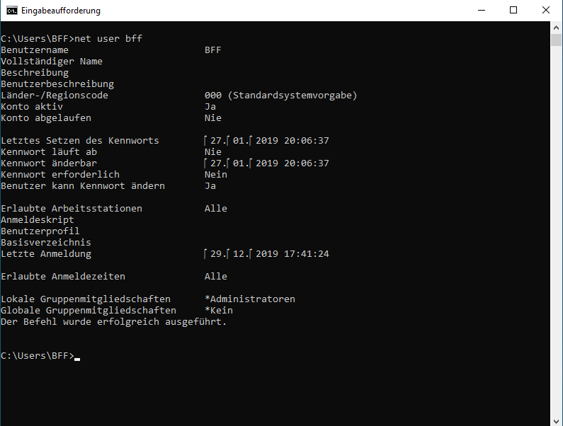

Mach mal bitte eine CMD auf und tippe "net user DeinBenutzername" das Ergebinsbild kannst Du hier posten nachdem Du den Namen verschleiert hast. So seht es bei mir aus.

BFF

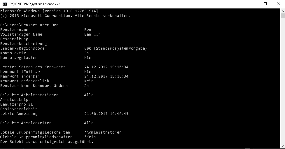

Ich habe an Kaspersky nichts verändert und an ein größeres update kann ich mich auch nicht erinnern
