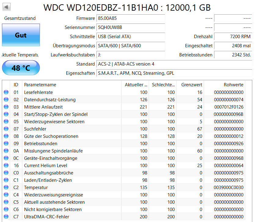

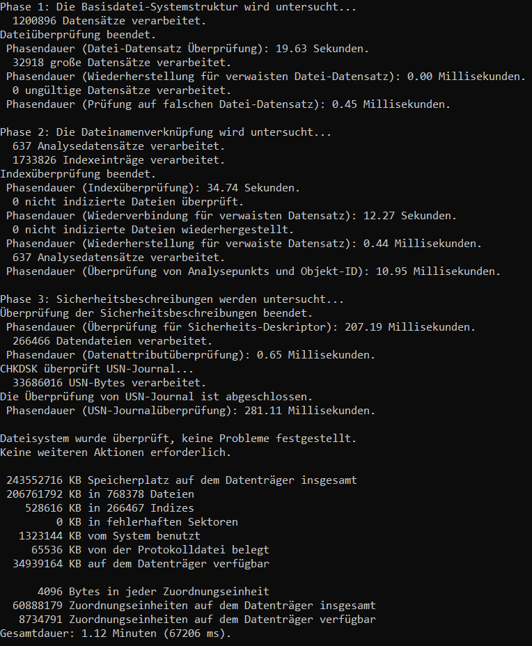

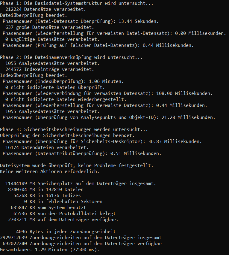

Okay verstanden, habe ich gemacht - es wurden keine Probleme, oder fehlerhafte Sektoren gefunden (Screenshot)
User007 schrieb:
dürfte letztlich insgesamt betrachtet die Prüfung damit allemal besser gewesen sein.

[...] es wurden keine Probleme, oder fehlerhafte Sektoren gefunden (Screenshot)
Das betraf jetzt die alte externe Festplatte (Laufwerk J), gell!?
Da war ich natürlich noch nicht ganz wach und habe prompt den Laufwerksbuchstaben vergessen gehabt 😅 (danke für die Nachfrage!). Hier nochmal die tatsächlichen Daten der Festplatte (Screenshot)

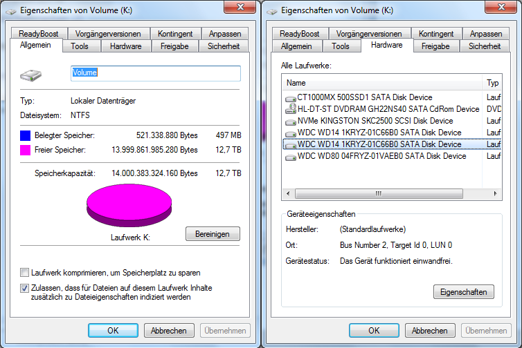

PS: So sieht die neue Festplatte aus (Screenshot)
PPS: Bin gerade dabei sie auf NTFS zu formatieren...

[...] die neue Festplatte [...]

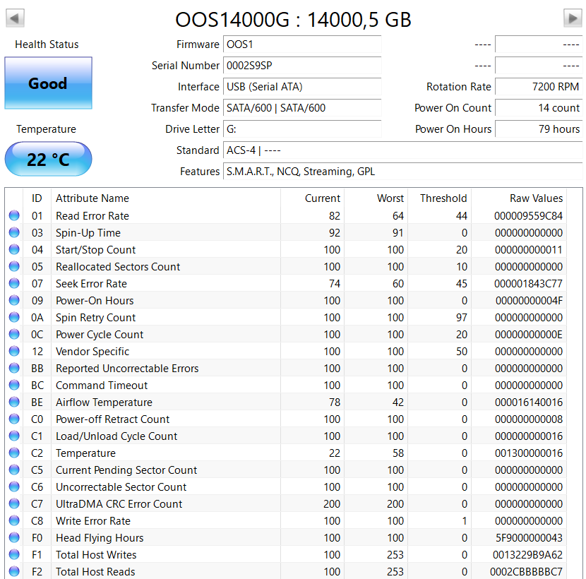

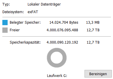

Hah, nutzfertig vorformatiert mit (mittlerweile für externe Datenträger üblichem) exFAT - sofern Du den Datenträger nicht partitionieren willst, kannst Du das natürlich durchaus so lassen.
Allerdings wundert mich ein wenig die doch etwas "unvollständige" Darstellung der Speicherplatzinfos (Byte-Anzahl) - sieht bspw. bei einer meiner HDDs (WD 14TB) eher korrekter angezeigt aus.
Weiß ich nicht, ob das mglw. tatsächlich was mit dem exFAT zu tun haben könnte oder doch eher an der "No-Name"-Platte/Firmware liegt.

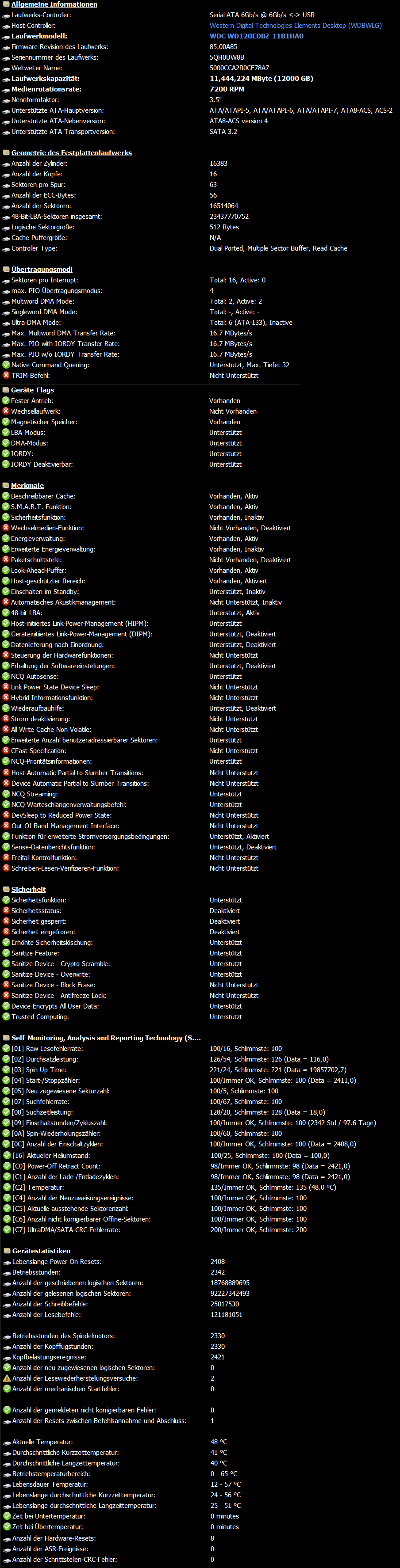

Tja, ein paar Stunden hat sie drauf und die Werte der beiden "Error Rate"s (ID 01 & 07) erscheinen etwas seltsam - sind jedoch kein Grund zur Beunruhigung!
Hmm,... aufgrund der Systematik der Wertdarstellung vermute ich mal auf eine intern verbaute Seagate-HDD, eine Toshiba wird das wohl nicht und schon gar keine WD sein.
Ansonsten erscheint mir so zunächst mal nichts weiter Auffälliges.
(Schade, dass @Holt nicht mehr da ist, der war in diesem Bereich außerordentlich bewandert.)

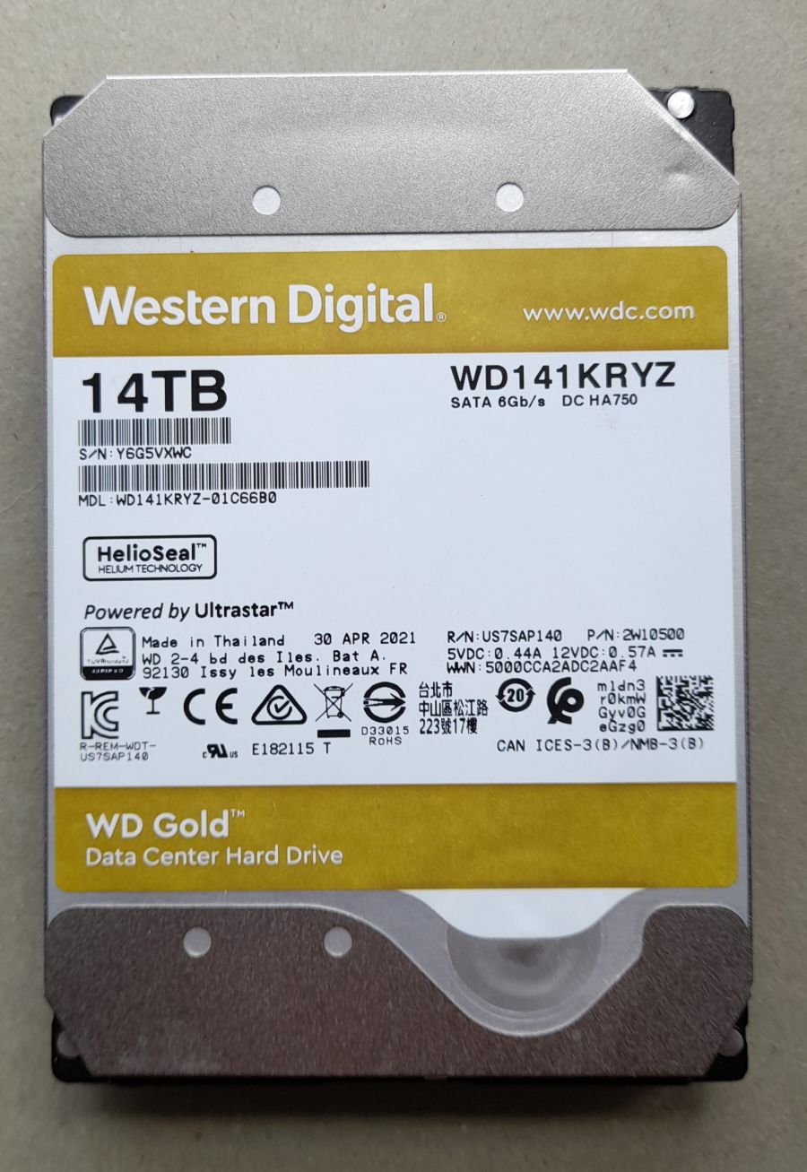

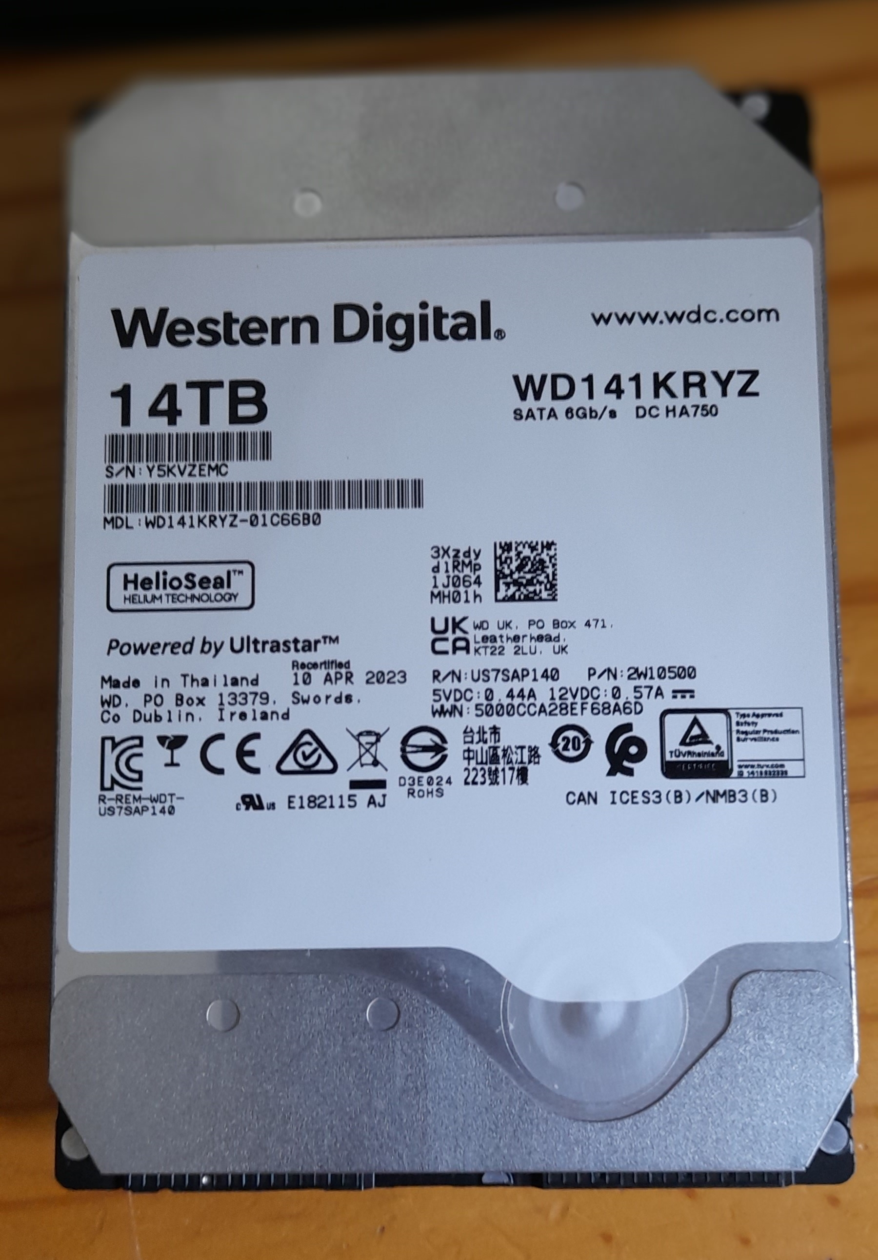

Hey, heute ist wohl "Zustelltag" - UPS hat mir grad' soeben meine auf Garantie ausgetauschte (andere) WD14TB-HDD geliefert. Aber die haben sich jetzt dann doch schon etwas Zeit gelassen seit meiner Absendung vom 04.07. und Annahme bei WD (in Tschechien) am 10.07.
Na egal,... auspacken, formatieren und freu'n... die nächsten Filme & Serien warten schon. 🤩
So sieht bspw. eine sog. "White-gelabelte" Festplatte, die auch standardmäßig von den Herstellern fertig konfektionierter Extern-HDDs verbaut werden, aus:
Die alte Original-HDD sah demgegenüber so aus:
Du erkennst sicher den eigtl. "marginalen" Unterschied. :D
Nein, ernsthaft - die Hersteller nutzen das (szs. als zweiten Vertriebsweg), um Laufwerke mit anderen Leistungs-/Service-Konditionen preishafter (durchaus auch massenhafter an sog. OEM-Hersteller) vertreiben zu können.
Glücklicherweise ist (trotz "Recertified"-Status) die Garantiezeit für meine Austausch-HDD an das Datum der ursprünglichen (von mir eingeschickten) HDD angepasst worden - sowas "errechnet" sich anhand des Produktions- bzw. bei Produktregistrierung (im Regelfall mit Nachweis) Erwerbsdatums, bei mir in diesem Fall also original bis zum 17.06.2026.
Hieße bei erneut innerhalb dieses Zeitraums auftretendem nicht selbst verschuldeten Defekt würde ich wieder einen Austausch erwirken können - schon eine gute Sache, allerdings lässt sich der Hersteller sowas auch "fürstlich" bezahlen, denn so 'ne Platte hatte mich damals neu noch bummelig über 400,-€ gekostet.

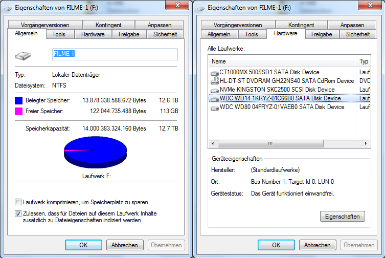

Soo, meine Neue zeigt nach dem Formatieren mit NTFS jedenfalls auch hier wieder alle Infos vollständig an:
Da bin ich jetzt echt neugierig, wie's sich dann bei Dir darstellt.

meine Neue zeigt nach dem Formatieren mit NTFS jedenfalls auch hier wieder alle Infos vollständig an: [...] Da bin ich jetzt echt neugierig, wie's sich dann bei Dir darstellt.
Ich auch, aber da ich (vielleicht voreilig? 🤔) nicht Schnellformatieren gewählt habe, wird das Formatieren wohl noch ein paar Stunden dauern (bin gerade bei 17%)... 😐
