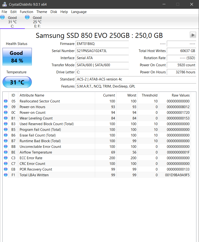

Ich habe schon mal ein paar Infos angehängt (keine Ahnung was relevant ist), aber kann auch noch mehr geben, wenn es hilft :)

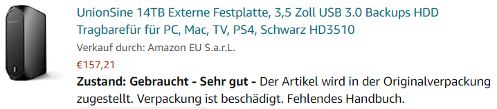

Habe jetzt natürlich schon wieder voreilig auf kaufen geklickt (weil da stand es sei nur das eine Gerät da & ich dachte es würde jemand sonst wegkaufen), aber ich denke etwas von Rückgaberecht gelesen zu haben und sogar was von 2 Jahren Garantie...
Der Hersteller ist UnionSine :)
Leider kann ich nicht auf die Artikelseite zurücklinken, weil meines ja das letzte Gerät war und jetzt dort unter dem Link nur noch die verbliebenen Geräte mit anderen Speicherkapazitäten übrig sind.
Hab aber zumindest einen Screenshot meines Kaufs angehängt.
PS: Habe nach einer mit 10TB gesucht, aber die mit 14TB war tatsächlich (weil gebraucht) günstiger XD

cachal schrieb:
[..] aber ich denke etwas von Rückgaberecht gelesen zu haben und sogar was von 2 Jahren Garantie... [...]
Mit Gewissheit wäre zumind. das schonmal nicht so schlecht - der Hersteller sagt mir mal so gar nichts, aber ist halt (wie letztlich so vieles) Chinaware mit dieser Produktreihe (leider nirgends ein richtiges Datenblatt oder Handbuch zu finden). Muß ja nix bedeuten und sollte selbstverständlich ebenso seinen Zweck erfüllen... 🤷‍♂️​

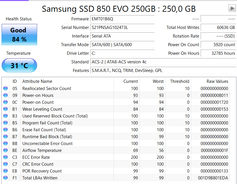

Bitte Screenshots gern vollständig zeigen - pers. Daten können ja nötigenfalls durchaus "versteckt" werden.
Aber so eng beschnitten ist tlw. schwer deutbar, da das ja (leider) nicht das ganze CDI-Infofenster ist - ist da zufällig noch 'ne vertikale Laufleiste vorhanden?
Ansonsten sieht die als SSD i. O. aus.

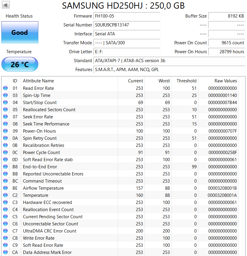

@wuselsurfer meinte wohl die Samsung HD250HJ (scheint nur 'ne ältere SATA2-HDD zu sein).​

cachal schrieb:
Meinst du diese? (Screenshot)
Nein, die Samsung HD 250HJ.
Nicht, daß die Dir das System zusammenbremst.

Ist tatsächlich ein Screenshot der kompletten Information gewesen, mehr wird nicht angezeigt... (habe es nochmal ein wenig größer angehängt)
Ach so, habe von dessen Info auch mal einen Screenshot angehängt :)
Okay, hab auch davon nochmal einen Screenshot gemacht (Samsung3.png)

Deine beiden Laufwerke sind völlig in Ordnung. Haben zwar schon gut was auf der Uhr, aber die Smart-Werte sind absolut unauffällig. Sehe keinen akuten Bedarf, da was auszutauschen.

Ist aber völlig überflüssig diese Diskussion - das Budget vom TE ließ nunmal keine zeitnah andere Lösung zu. Sicherlich kann man nun vortrefflich über die Qualität des gewählten Artikels einen Diskurs führen, aber an den Gegebenheiten wird's momentan (erstmal) absolut nichts ändern.
Alles gut - war nur nicht sicher, ob nicht mglw. doch noch Information etwas "versteckt" gewesen wären.
Abgesehen davon, dass beide Datenträger bereits eine gute Laufzeit (um die 30k Betriebsstunden) absolviert haben, seh' ich da zurzeit keinen Anlass für einen baldigen Ausfall.
Unabhängig davon, dass natürlich trotzdem jeden Datenträger ein plötzlich unerwarteter "Tod" ereilen kann (bei SSDs übrigens meist mit verheerenderen Konsequenzen, weil mit komplettem Datenverlust verbunden - demgegenüber "deutet" sich sowas bei HDDs überwiegend einige Zeit vorher mit "kleinen" (Zugriffs)Problemchen und dergl. an) zeigt sich grad' die ältere Samsung-HDD bewundernswert "gesund" (im Rahmen ihres Alters). 👌​

Wie gesagt habe ich eine gebrauchte Festplatte nehmen müssen, [...]
Die SMART-Werte sagen eben nicht alles.
HD-Tune ist da wesentlich aussagekräftiger, tut aber jetzt nichts zur Sache.

User007 schrieb:
Abgesehen davon, dass beide Datenträger bereits eine gute Laufzeit absolviert haben, seh' ich da zurzeit keinen Anlass für einen baldigen Ausfall.​
Das beruhigt mich ja :)
