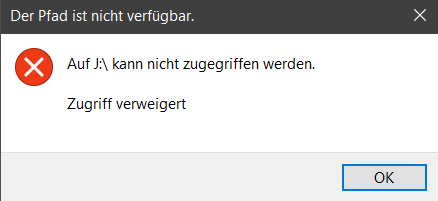

Mein Problem ist, dass ich (außer im Abgesicherten Modus) ein 'Zugriff verweigert' bekomme, wenn ich auf meine WD Elements Festplatte zuzugreifen versuche.
Gestern habe ich erst plötzlich einen 'Fehler' erhalten, als ich mit der Maus auf Start gegangen bin (der angeblich nach an und abmelden behoben werden sollte) durch den mit einem mal meine gesamte Schrift irgendwie 'pixelig' wurde - Und als ich dann auf meine Festplatte (die ich vorher kurzzeitig an meinen Laptop gehängt hatte) zugreifen wollte habe ich ein 'Zugriff verweigert' bekommen.
Zurück am Laptop konnte ich beim ersten Versuch normal darauf zugreifen, aber nachdem ich sie danach wieder an den Desktop PC und dann wieder zurück an den Laptop gehängt habe, habe ich jetzt dort auch 'Zugriff verweigert'.

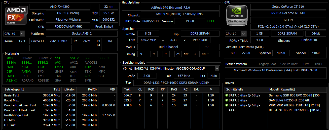

Ich habe schon mal ein paar Infos angehängt (keine Ahnung was relevant ist), aber kann auch noch mehr geben, wenn es hilft :)

Erstmal das Mainboard-Bios updaten (das neueste ist wohl 2.60 von 06-2016).
Diese Steinzeit-AMD Teile hatten schon früher gerne Probleme mit den USB-Ports gemacht, mir ist da aber
keine Abhilfe bekannt.
Reaktionen: BarBaer

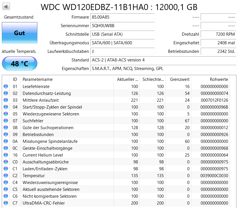

Hi und willkommen im Forum!
Lt. der vom Kontroller auf der Festplatte an CDI gelieferten Werte ist da nichts Auffälliges.
Wurde vllt. etwas in Richtung Verschlüsselung (evtl. Bitlocker) benutzt?
Evtl. die Festplatte mal mit einem (via USB-Stick) gebooteten Live-System (bspw. dem W10-basierten Hiren's BootCD PE o. einem Linux-basierten Knoppix, o. a.) testen, ob noch generell Zugriff möglich ist.
Ja, ich sollte es wirklich aktualisieren, da hast du recht (werde ich demnächst machen :)), aber eigentlich kann es ja nichts direkt mit dem Festplattenproblem zutun haben, weil es mit dem 'Zugriff verweigert' bei meinem Laptop (mit neuster BIOS Version) ja das Selbe ist... 🤔
