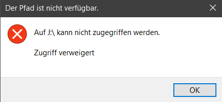

Mein Problem ist, dass ich (außer im Abgesicherten Modus) ein 'Zugriff verweigert' bekomme, wenn ich auf meine WD Elements Festplatte zuzugreifen versuche.
Gestern habe ich erst plötzlich einen 'Fehler' erhalten, als ich mit der Maus auf Start gegangen bin (der angeblich nach an und abmelden behoben werden sollte) durch den mit einem mal meine gesamte Schrift irgendwie 'pixelig' wurde - Und als ich dann auf meine Festplatte (die ich vorher kurzzeitig an meinen Laptop gehängt hatte) zugreifen wollte habe ich ein 'Zugriff verweigert' bekommen.
Zurück am Laptop konnte ich beim ersten Versuch normal darauf zugreifen, aber nachdem ich sie danach wieder an den Desktop PC und dann wieder zurück an den Laptop gehängt habe, habe ich jetzt dort auch 'Zugriff verweigert'.

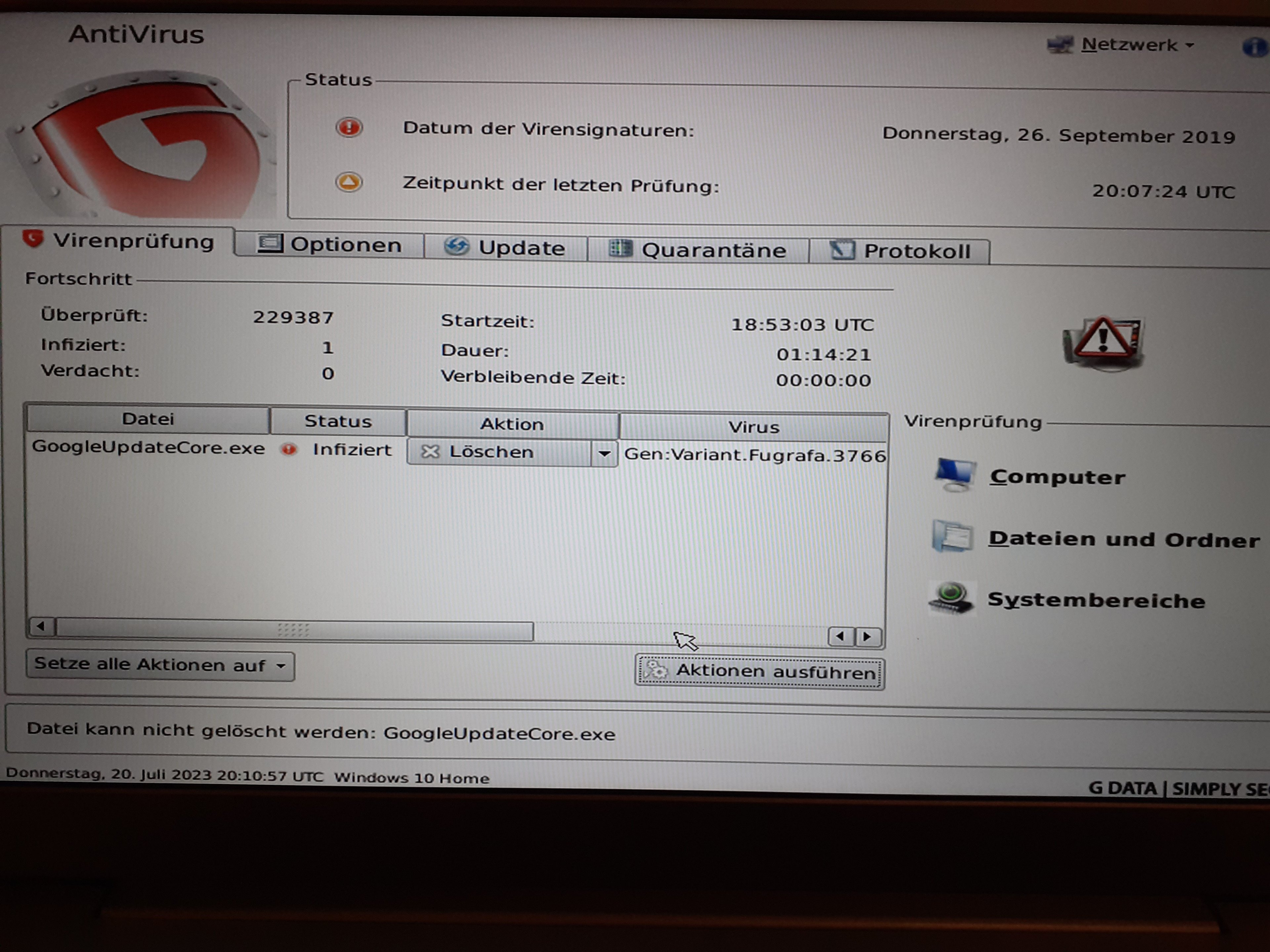

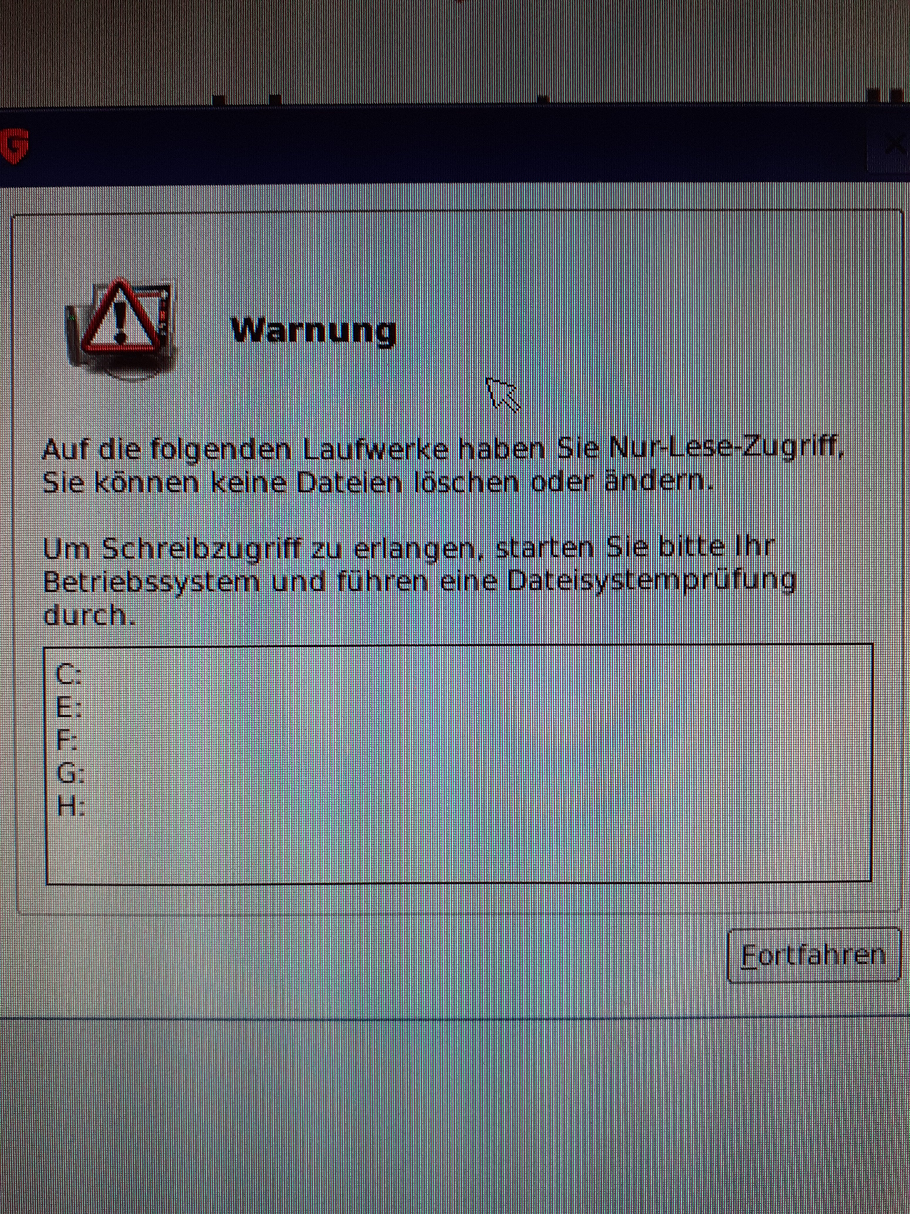

Bin ich denn hier (Foto) falsch gelandet? Programm hat nämlich auf dem Laptop gerade das Selbe gefunden und kann es ebenfalls nicht von sich aus löschen...
PS: Das (Foto) ist was ich vorher als 'Warnung' bekomme...
Na ja, wenn Du dort auch G*-Chrome nutzt... 🤷‍♂️
Nochmal: ich vermute da eher ein "False Positive" zum Google-Updater.
Wahrscheinlich ließe sich die Datei aufgrund der Meldung zum Nur-Lese-Zugriff jetzt auch gar nicht in Quarantäne "verschieben".
Schonmal den Hinweis mit dem Start des Betriebssystems (also Win) und der Dateisystemprüfung (in der Kommandokonsole cmd einfach nur den Befehl chkdsk ohne Parameter eingeben) ausprobiert?
Was ich allerdings viel eklatanter finde, ist, dass die Virendefinitionen anscheinend noch von 2019 stammen - das hieße, das Tool wäre originär bereits so alt... m. A. n. untragbar.
Du könntest mal probieren, ob da (im Screen 1) eine Internetverbindung (rechts oben via "Netzwerk"-Dropdown) besteht und nicht vllt. doch über das Register "Update" eine Aktualisierung möglich ist.
Ansonsten halte ich das Tool dann tatsächlich für unbrauchbar, auch wenn da eine Bootprüfung statt findet.
