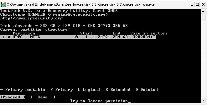

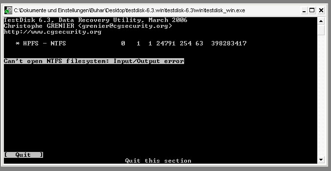

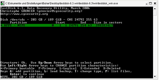

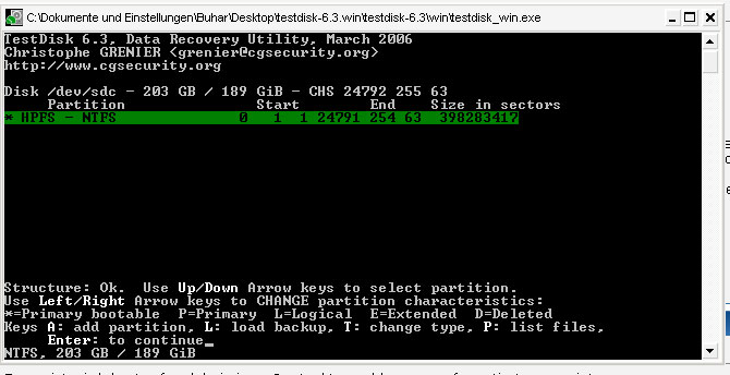

AAAAAlsooooo:)
Hier mal 4 screenshots von meinen testdisk ergebnissen!
Und was kann ich nu weiter tun?
Bitte schritt für schritt erklären...will nix kaputt machen.

Ich finde keinen Fehler.
Die Partition wird soweit korrekt angezeigt.
Der MBR, die Partitionstabelle und der Bootsektor zeigen keinen Fehler an.
Gibt daher dort nichts zu reparieren.
Sieht eher nach einem Fehler im Dateisystem aus.
Siehst du auch anhand der Fehlermeldung bei deinem letzten Bild.

In dem lezten bild was ich gepostet habe, steht ja das er die daten net öffnen kann, ein input / output error oder so.... was hat das zu bedeuten?

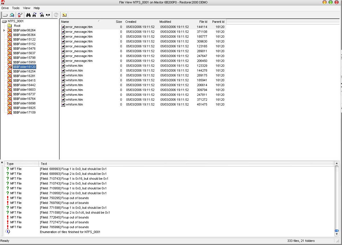

Hier nochmal 2 screens aus recoverer...ich glaube sieht nicht gut aus oder?
Der Ordner ROOT zeigt nur eine eine Datei mit nem komischen Namen.
Mehr leider net. Aber ich glaube, das die Datei sehr gross ist. Bin grad schon auf der ARbeit, habs nicht mehr im kopf...
