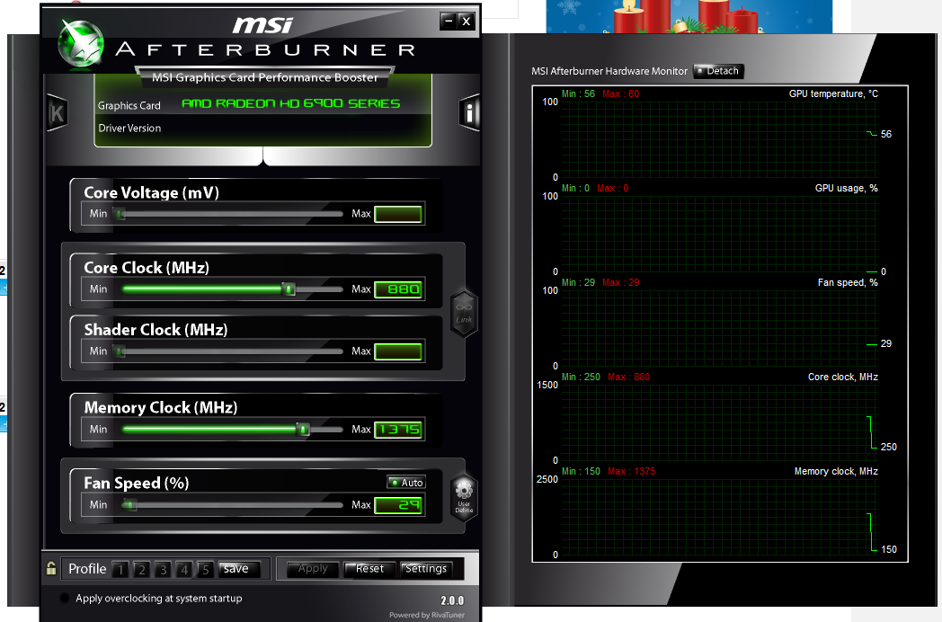

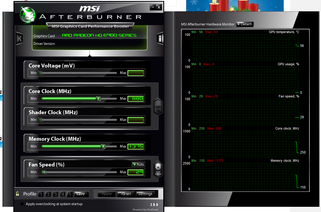

@cbtestarossa: ok, ich werde versuchen die GraKa mal runterzutakten, weist du evtl. wie das mit dem MSI Afterburner geht? ich habe mal im Anhang einen Screenshot gepostet.

Weis jemand eventuell in welchen Schritten ich die [Memory Clock]; [Core Clock] im MSI Afterburner runterschrauben sollte? Will auf Nummer sicher gehen und wissen wie viel es ungefähr sein sollte.. danke schonmal
Afterburner --> Settings --> einen Haken bei "Spannungsregelung freischalten" setzen.
Runter-takten von [Memory Clock] und [Core Clock] ist recht gefahrlos. Versuch es erst einmal in 100MHz Schritten.
Wenn du aber schon bei normaler Vcore der CPU abstürze hast denke ich nicht das es an der Graka liegt.
@mbato: ok, ich habe mal die Sachen runtergetacktet. Das Einzige, was ich jetzt machen kann ist abwarten und hoffen, dass der Computer nicht abstürtzt... Der Einzige Unterschied ist, dass ich bei CPU Core einen Bluescreen bekomme und sobald ich sie hochtakte, (wahrscheinlich unabhänig von der CPU) einen Blackscreen bekomme. Takte ich die VCore hoch, so ist das eine Problem quasi gelöst, jedoch kommt dann das nächste -> der Blackscreen, bzw. Freeze
