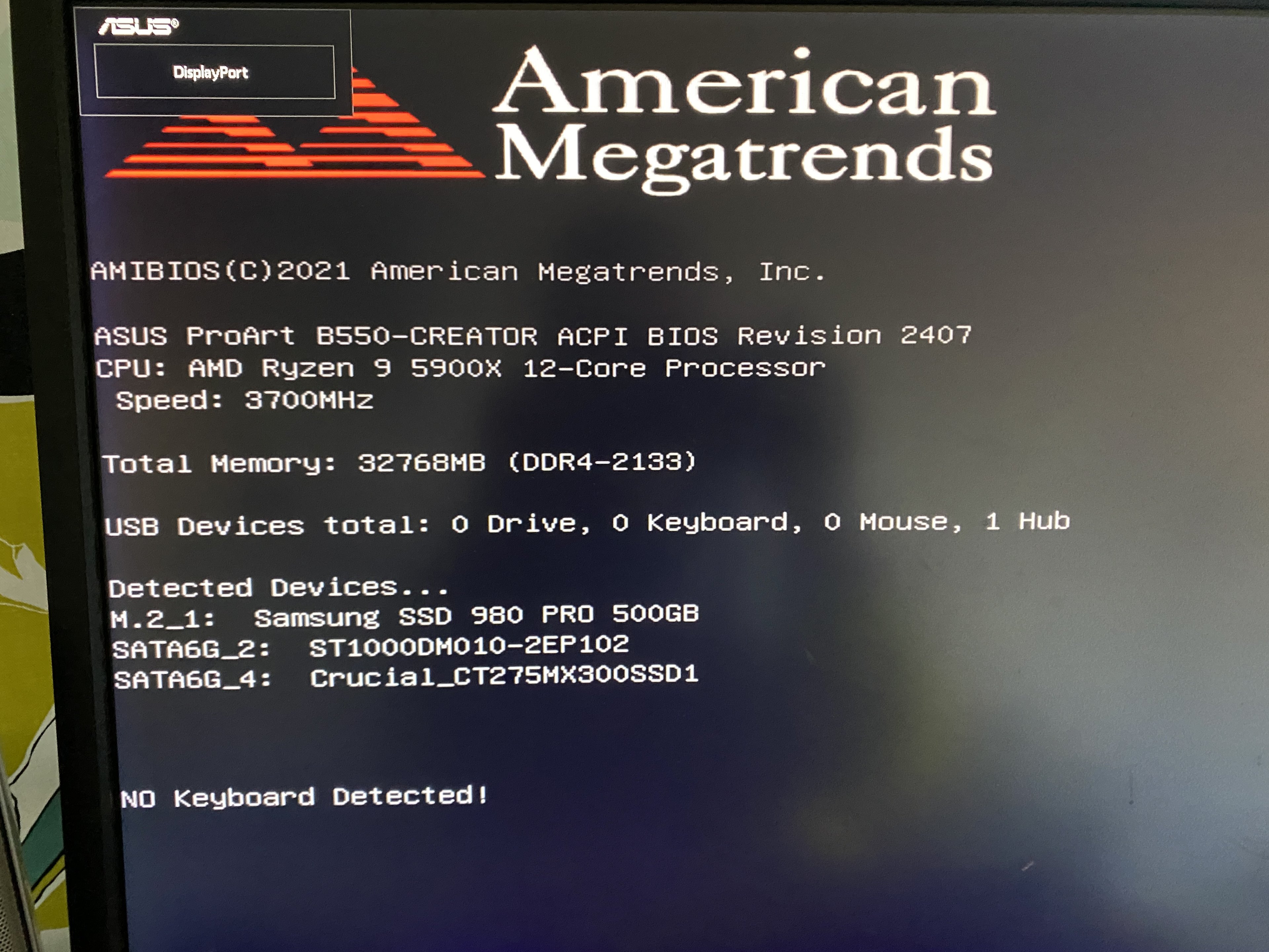

an meinem Rechner hängt ein Bluetooth Adapter. Über den wird meine Tastatur und Maus angesteuert. Der Rechner meldet beim Starten immer " Keyboard dedected " - gibt es eine Möglichkeit diese Meldung zu deaktivieren ?
Im UEFI habe ich schon geschaut ob ich eine Möglichkeit finde es zu deaktivieren. Habe aber nichts gefunden. BIn jetzt hier auf euer Schwarmwissen angewiesen. Habe ich einfach was übersehen oder könnt ihr mir genau sagen unter was ich das finden kann. Danke schonmal im Voraus.

Verstehe ich nicht. Du hast ein Problem damit, dass dein PC deine Bluetooth Tastatur erkennt, wenn der Bluetooth Adapter dafür im Rechner steckt :confused_alt:?
er erkennt sie halt nicht. das ist das Problem und bringt daher diese Fehlermeldung.
Nein, sein Problem ist, dass der PC jedes Mal eine Meldung deswegen ausspuckt.
Wo genau taucht die Meldung auf?
Bleibt der Boot bei der Meldung stehen oder was genau ist das Problem?
mich nervt einfach diese Meldung, es geht ja dann auch weiter. möchte einfach diese Meldung abschalten.
Ah habs erst auch missverstanden, du hst aber dezent das "no" im Text unterschlagen^^
Ich Tippe mal drauf, dass das Problem daran liegt, dass den PC am Post schneller ist als die BT Verbindung initialisiert wurde.
Im Bios gibt es die Möglichkeit, dass die USB Anschlüsse weiter Strom liefern, eventuell hilft es damit die Verbidnung frühr steht.

Die Meldung ist gut und richtig, damit Du weißt was sich per Bluetooth mit Deinem PC verbindet. Wenn sich zufälliger Weise was Anderes mit Deinem PC verbindet, ein Lautsprecher oder Kopfhörer oder sonst was und Du bekommst keine Meldung, dann gibt es ja das Problem, das Du nicht weißt, warum der direkt angeschlossene Lautsprecher nicht mehr geht. Probleme gibt. Bestimmt wird es in den Tiefen Abgründen der Registry einen Eintrag geben, der das abschaltet. Aber wozu.

Die Meldung kommt vom UEFI und das auch dann, wenn kein Windows auf der Platte installiert ist.
