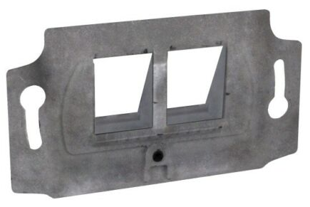

gibt es Tragringe mit 2 KeyStone Haltern, die man ohne weiteres mit einer tiefen Unterputzdose verwenden kann?
Würde eventuell ein solcher Tragring funktionieren?
Ich habe bereits einen Tragring, jedoch ist im unteren Bereich der Dose ein Steg am Tragring, wodurch das ganze Teil nicht mehr in die Dose geht.
Ich Danke schonmal für eure Antworten.
Gruß
Steg wegschneiden ist keine Option?

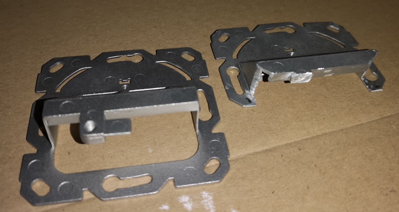

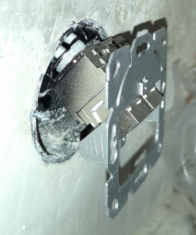

Kurzer zwischenstand.
Ich habe versucht die Stege an der Ringplatte anzupassen, dies war jedoch nur von einem Teilerfolg gekrönt.
Durch den Schrägstand der Module sind die Geräteschrauben der Dose am oberen Ende in ihrer Nut.
Eine Seite würde hierdurch nur mit Unterlegscheibe halt finden.
Hinzu kommt das herausschauen der UP Dose oben.
Im Endeffekt benötige ich jetzt Dosen, die einen Flachen Winkel für die KeyStone Modul-Aufnahme haben.
Ob das nun fast gerade aus der Wand schaut ist egal.
