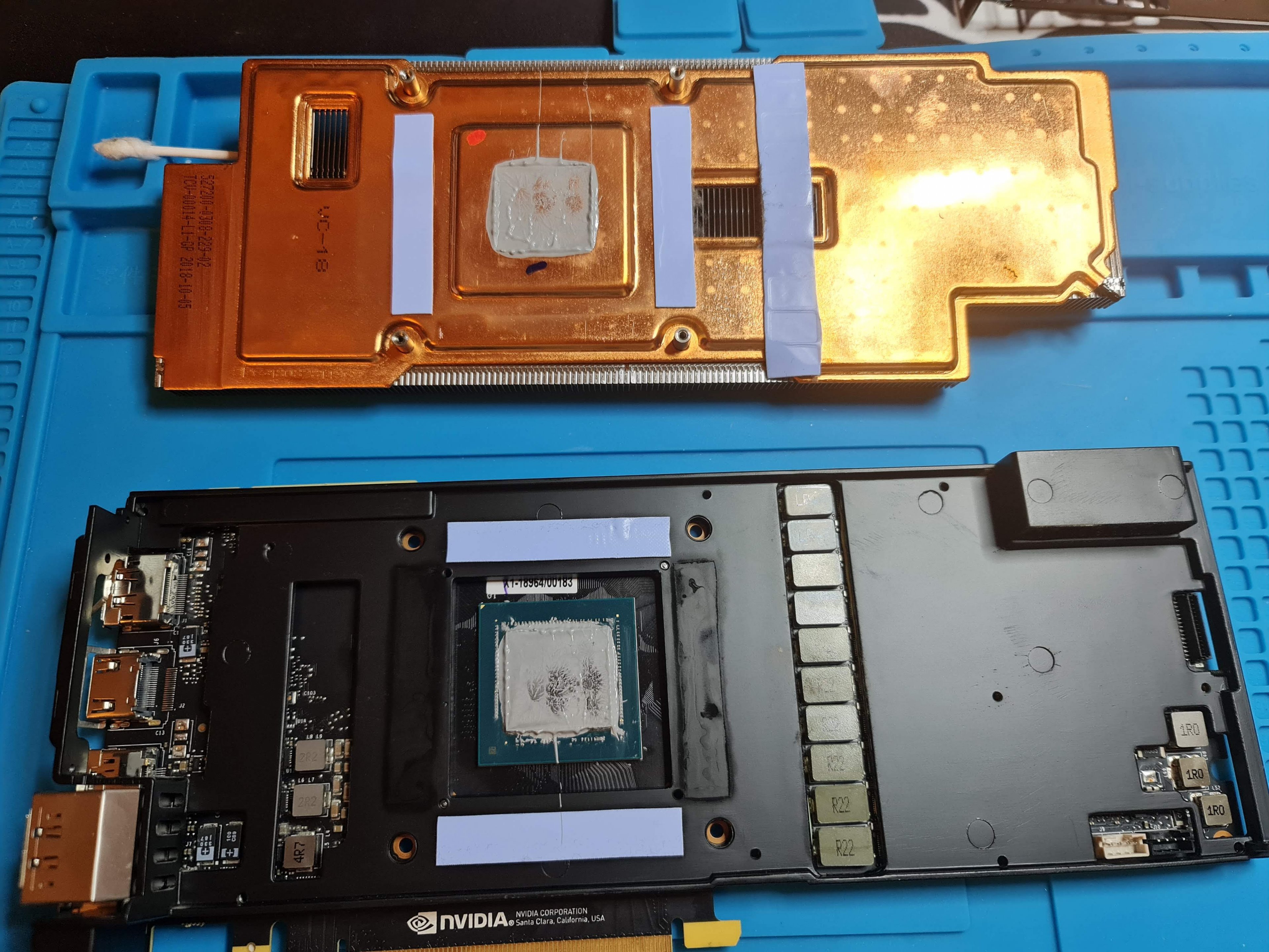

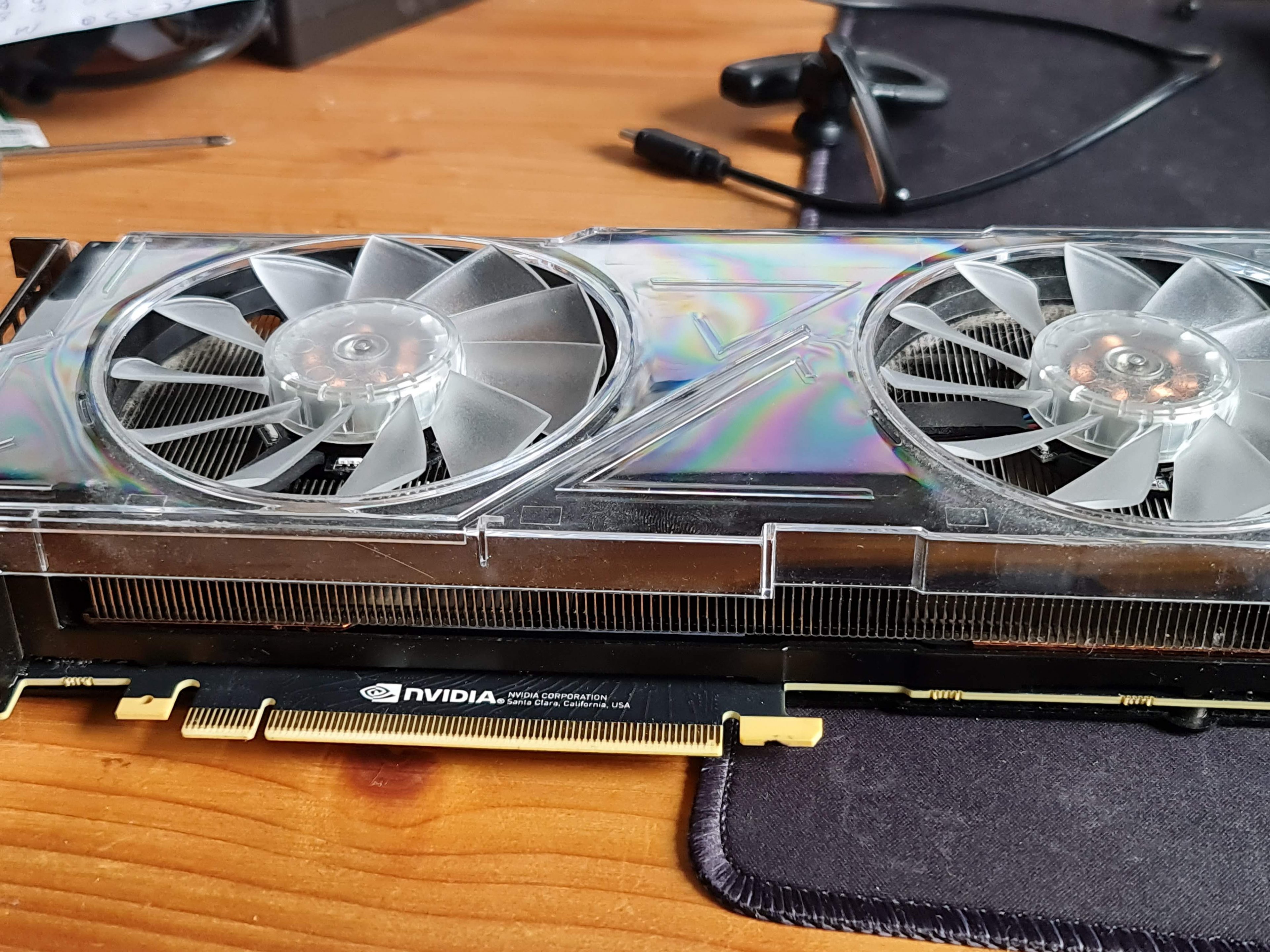

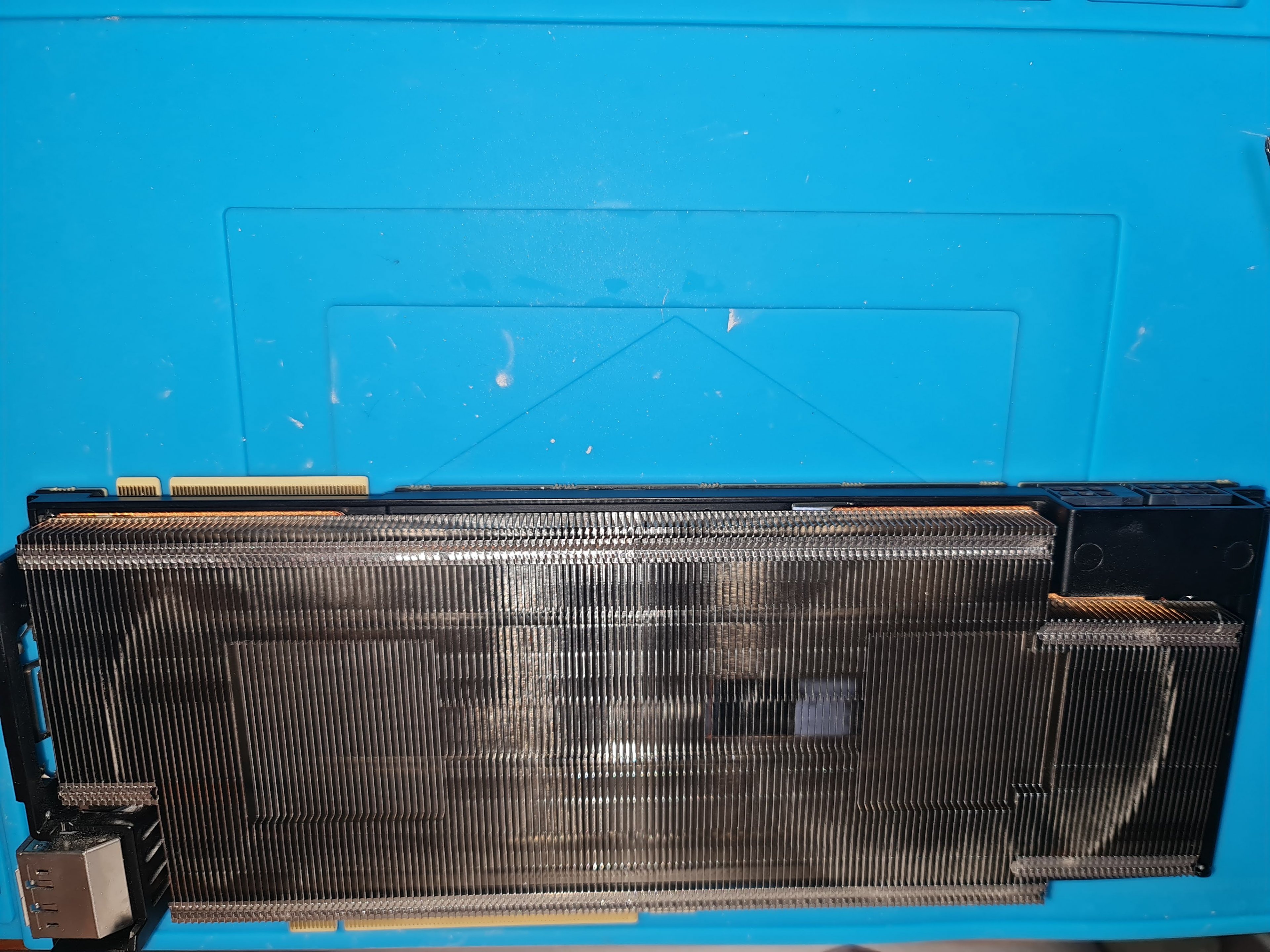

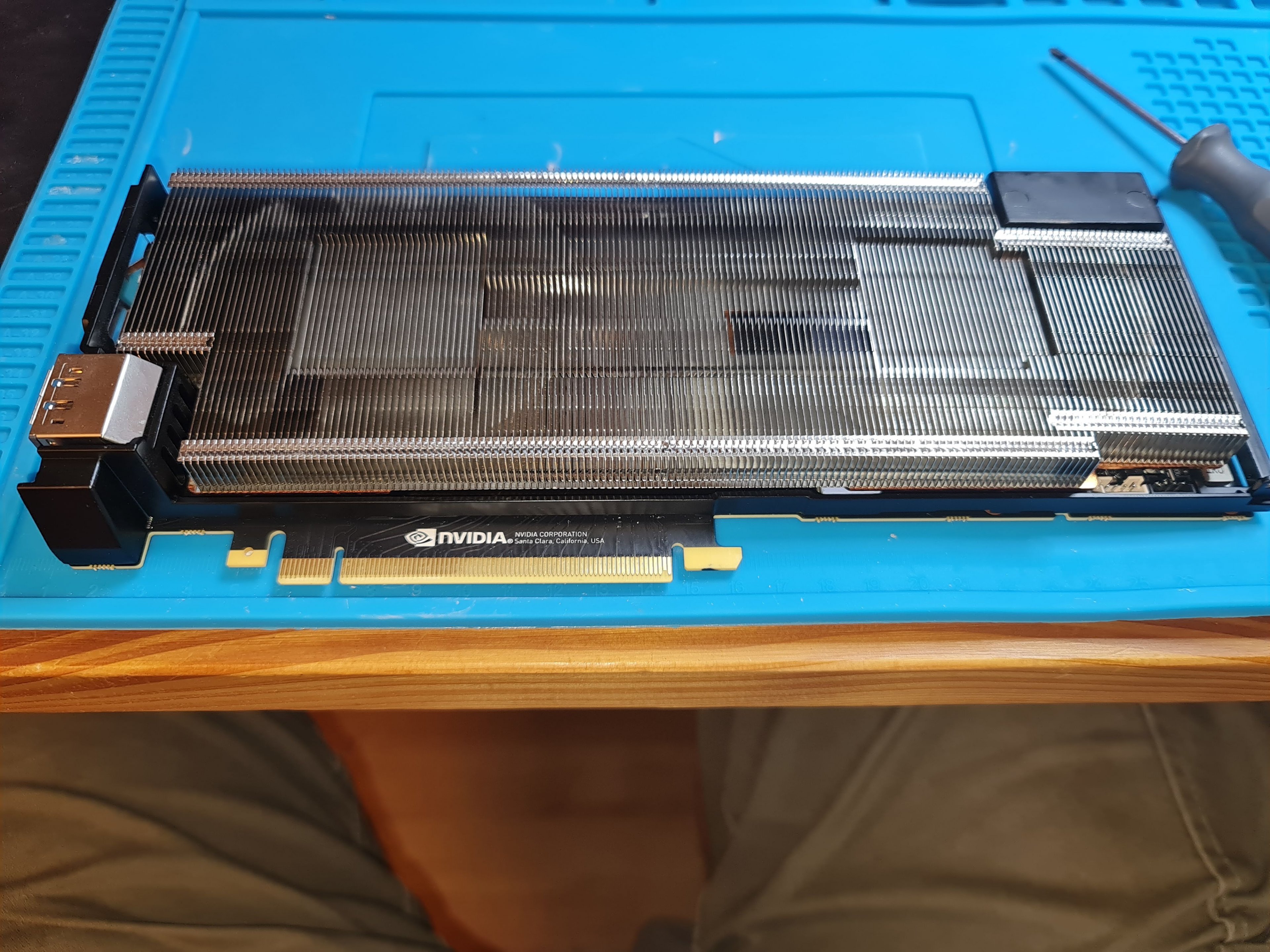

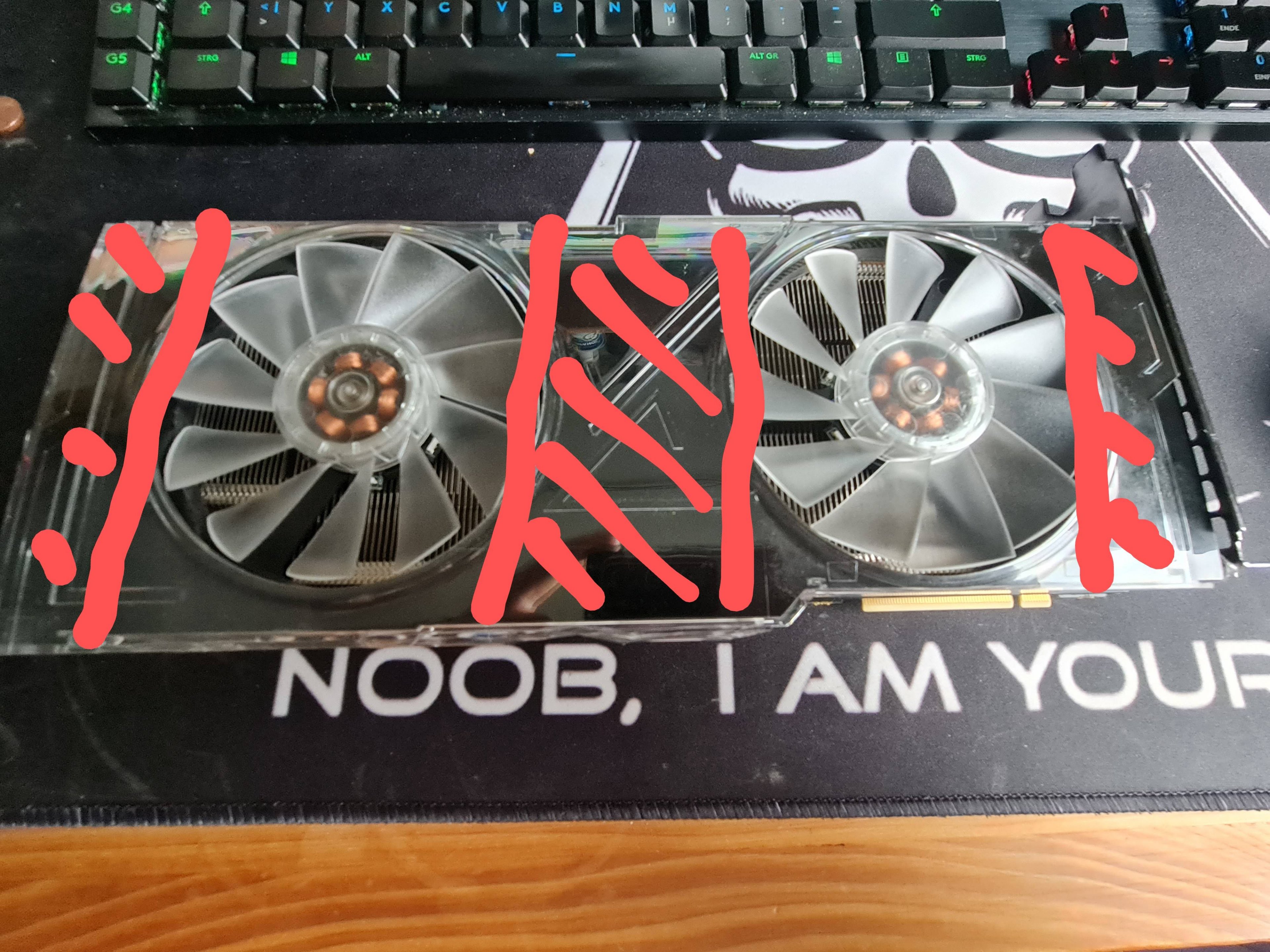

Hallo, ich habe hier eine KFA2 RTX2080OC die soweit gut läuft, aber immer ins Temperatur Limit 85°C reinrauscht, obwohl Wärmeleitpaste erneuert und die Karte gereinigt wurde. Der Kühlkörper bietet meinem Verständnis nach eigentlich genug Kühlfläche, ist aus Kupfer und hat 2x 90mm Lüfter. Mir erschließt sich nur nicht wie die Kühlerfinnen links und rechts neben den Lüftern zur Kühlung betragen sollen, da diese anscheinend überhaupt keinen Luftstrom der Lüfter abbekommen. Die Lüfter liegen auf den Kühlrippen direkt auf und haben um den Lüfter herum einen Rand der ebenfalls bis auf die Kühlrippen runter geht, siehe Foto. Das bedeutet für mich das 1/3 der Kühlrippen, um genau zu sein 8cm von 26cm Gesamt, keine Chance haben sich durch durchströmende Luft abzukühlen. Das würde für mich auch erklären warum der Kühler nicht mit max. 215Watt fertig wird. Das Design ähnelt sehr der Founders Edition wenn ich die Fotos sehe und die war ja ebenso für einige Temp Probleme bekannt.
Ich bin echt am überlegen die Plaste Umrandung links und recht des Lüfters soweit zu entfernen das dort auch Luft durchströmen kann.
Bin mir aber nicht ganz sicher. Was haltet Ihr von dem Plan?

shroud + lüfter entfernen und dann mit hilfe eines adapters und y-kabels 2x120mm lüfter draufschnallen. die aufnahmepunkte des shrouds eignen sich meistens für die befestigung der lüfter mittels kabelbinder.

Sieht mir eher schwer danach aus, als hättest Du da ordentlich Wollmäuse in den Kühlrippen ........ das würde das Verhalten jedenfalls recht gut erklären, meine KFA2 sieht nicht annähernd so aus.

Die Reinigung erfolgte nach dem Foto, alles blitzeblank
Ja den Ghettomod hatte ich schon im Hinterkopf um die Temps maximal nach unten zu bringen. Meint Ihr die Entfernung der Plastestege wird nichts bewirken? Hab ja doe Hoffnung sie wenigstens unter 80Grad zu bekommen und das Aussehen zu behalten.

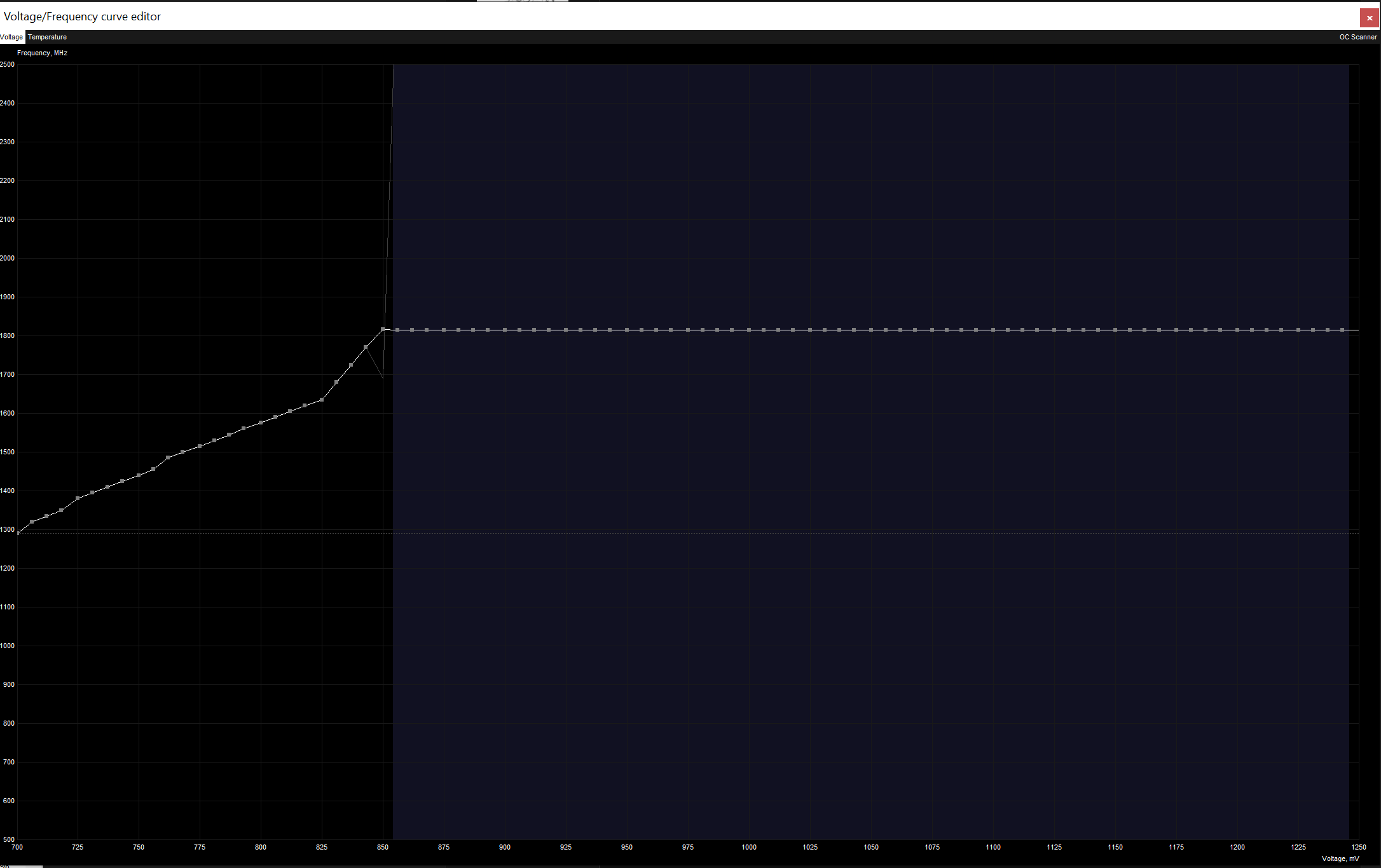

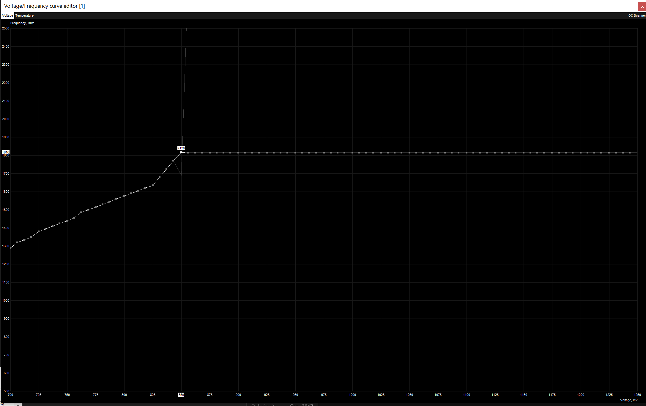

Powerlimit senken ist kein gutes untervolting & führt zu stottern!
Bei richtigem untervolting verlierst du 80-100 Watt und ca. 5% Leistung!
Stell mal das zum testen im Afterburner ein:
Das ist von meiner RTX 3080, aber es müsste auch bei Dir laufen.
Mit schift-Taste gedrückt, kann man mehrere Punkte gleichzeitig markieren & verschieben:
Mach ich mal, Wird aber sicher morgen erst Ergebnisse geben. Die Adapter gibt's bei Casking, die hole ich mir dann auch mal

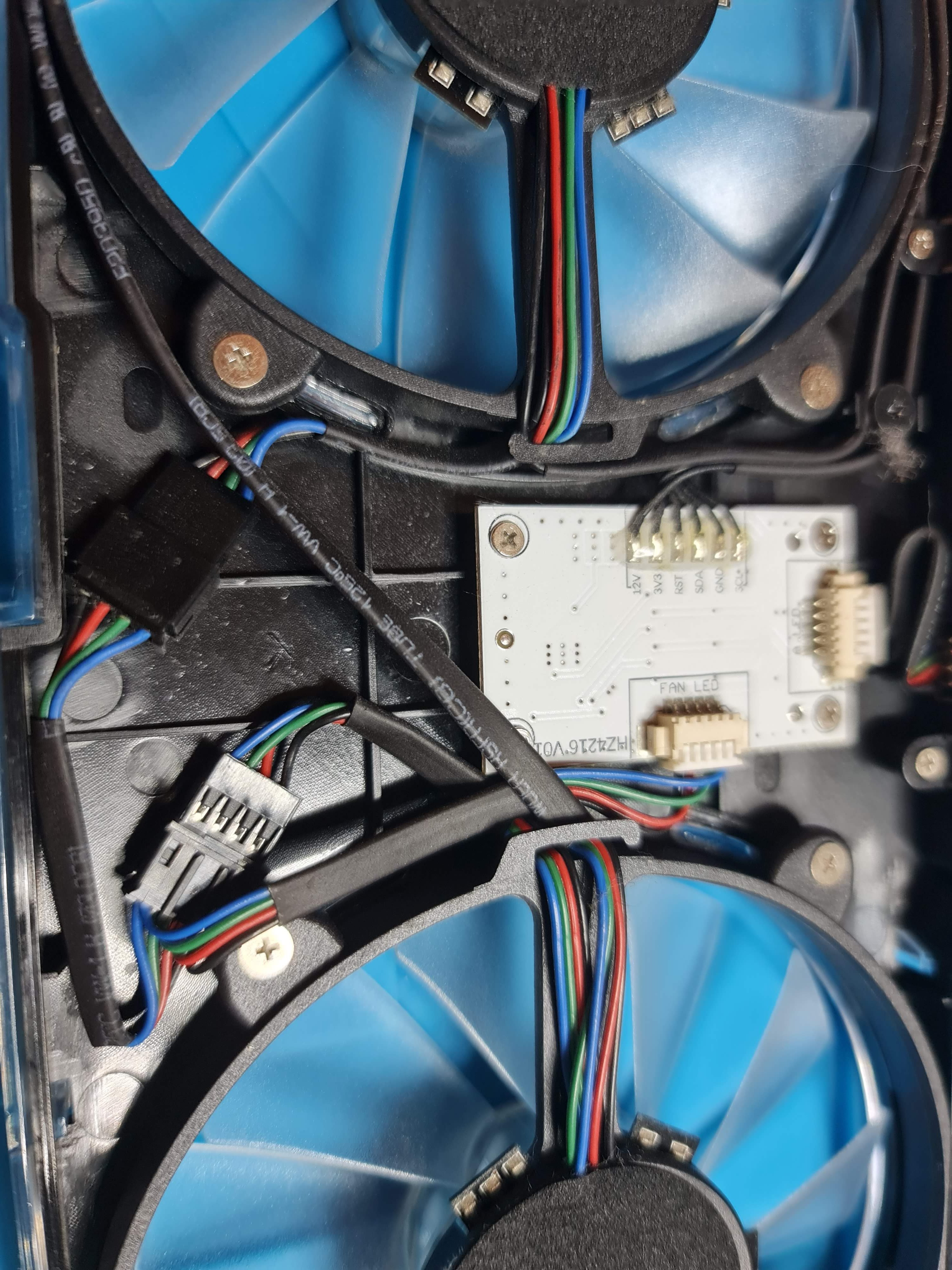

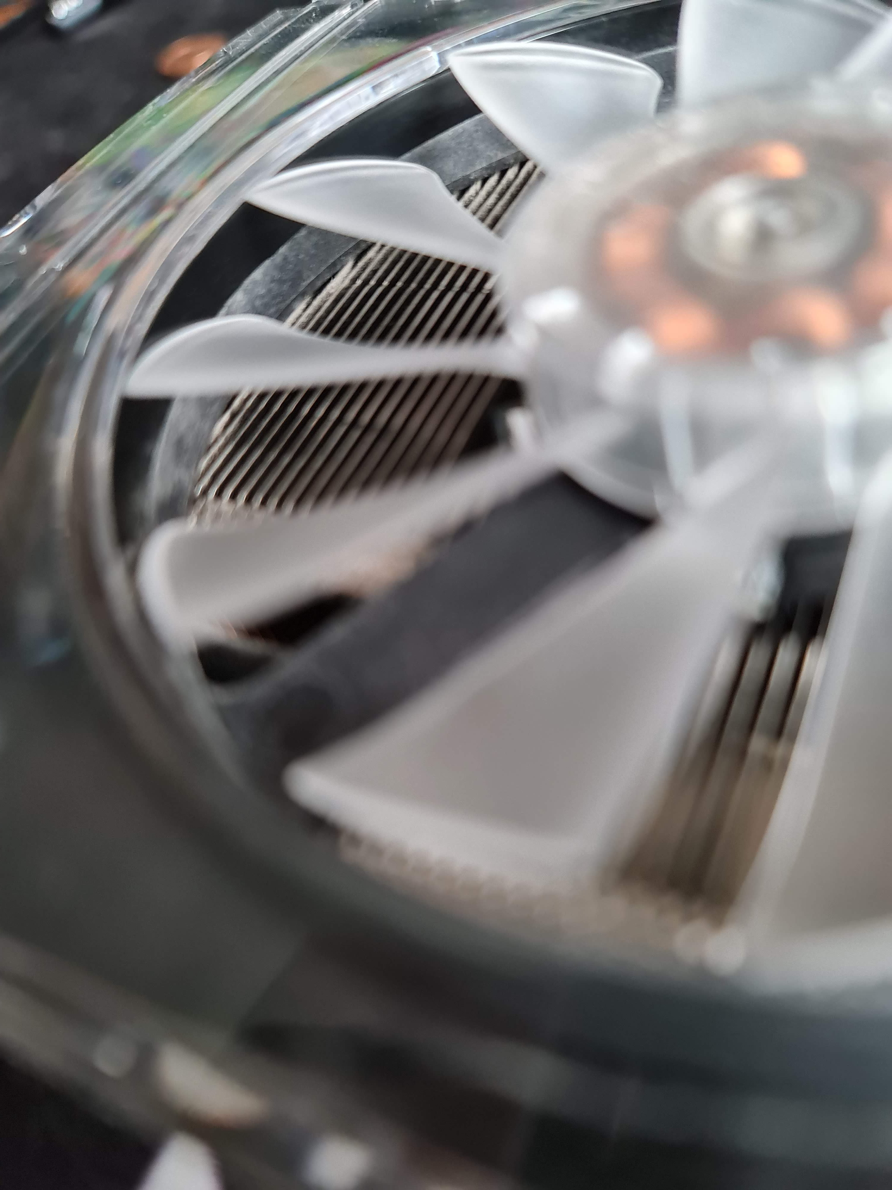

Guten Morgen, so nachdem ich das Teil gestern noch mal komplett zerlegt habe musste ich leider feststellen das mein Plan die Stege wegzuschneiden den Lüfter zerstören würde, siehe Bild Shroud. Das Kühlerdesign ist leider das selbe wie bei der FE :heul:. Für das Ghettomod gibt es leider nicht mal Löcher wo ich Kabelbinder durchziehen könnte oder wo hab ich da was falsch verstanden, ebenfalls siehe Bild. Undervolting im Benchmark hat tatsächlich 8 Grad Verbesserung gebracht aber im Belastungstest lief sie wieder ins Temp Limit. Stabil hab ich sie zum laufen bekommen mit 925mV bei 1920MHz, bei 900mV ist sie immer mal wieder abgestürzt. Und ja ich habe auch die letzten Reste Staub entfernt :D Werde also wohl mit den Temps leben müssen, so wie ich das sehe.
Nachtrag, hab die Lüfterkurve noch mal etwas angepasst und ja sie wird lauter aber bleibt bei 80Grad.
Die Kühllösung finde ich immer noch unter aller Sau, ohne Luftstrom nützen einem die 8cm ungenutzte Kühlrippen auch kein Stück. Und die Southbridge auf dem Mainboard wird schön gar geköchelt :heul:
