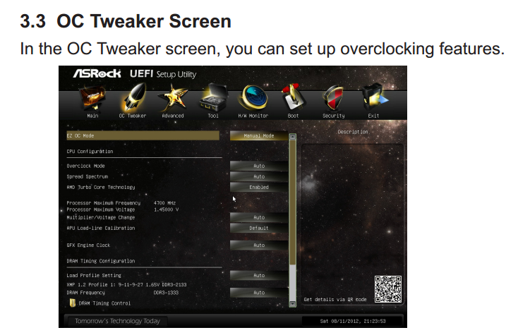

Ist normal das er nur mit 1333MHz läuft, ist einfach nach dem JEDEC-Profil eingestellt, wenn du mehr musst, dann musst du es manuell im Bios einstellen, mach evtl. mal einen Screenshot damit man mal schauen kann wo die Einstellungen bei dir zu finden sind.
Evtl. hilft auch schon das Handbuch, da steht es auch drin wo es geht.

Dürfte normal sein, weil DDR-2400 nicht JEDEC-spezifiziert und muss dann manuell im BIOS/ UEFI aktiviert werden.
Einstellung dürfte im UEFI unter OC-Tweaker - DRAM Timin Configuration - DRAM Frequeny (manual) - DRAM Timing Control zu finden sein.
soyd schrieb:
im UEFI unter OC-Tweaker ziemlich weit unten -> DRAM Timing Configuration
dort manuell einstellen

Danke, dann werd ich es warscheinliche cht übersehen haben. ich schau heut abend mal nach.
Ist mein erstes Board mit UEFI ^^
Ah Ok... Mein TV hat nur ne HD Ready Auflösung... habs warscheinlich deswegen nicht gesehen.
Muss mich daran gewöhnen, dass ich im UEFI auch scrollen kann^^
