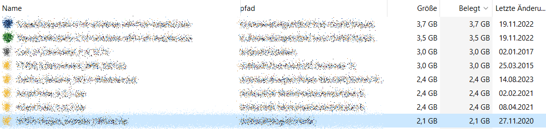

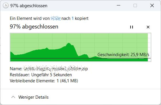

Update: Da ich aktuell 4 Kingston SSDs habe, hat mir die Sache doch keine Ruhe gelassen, und ich habe mal eine andere Kingston KC3000 2TB genauso überprüft.
Teilweise langes warten mit nur 15-18 MB/s.
Hier genau das gleiche Bild mit einer 2,1 GB großen älteren Datei,
Mein Verdacht bestätigt sich also, alle älteren Dateien haben bei der Datenübertragung ein Problem. 😒

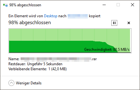

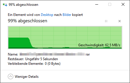

Hm, beim ersten Kopiervorgang war der hohe Berg direkt bis ca. 85% fertig. Ging dann so schnell, dass ich keinen Screen machen konnte.
Hm, beim dritten Mal nun wieder wie beim ersten Mal. Verstehe es nicht.
Edit: Liegt bei mir wohl aber am Ziellaufwerk [https://geizhals.de/crucial-p5-ssd-2tb-ct2000p5ssd8-a2287919.html], wie ich gerade merke. Bei zwei schnellen Kopiervorgängen bricht es eher ein, da ist der Zwischenspeicher wohl noch voll.
@dv1996: Wie alt ist denn "alt" bei deinen Dateien? Bei mir ist es halt das Systemlaufwerk und anscheinend ist der Lesevorgang, bis das Limit des Ziellaufwerks erreicht wird, ja trotzdem sehr hoch.

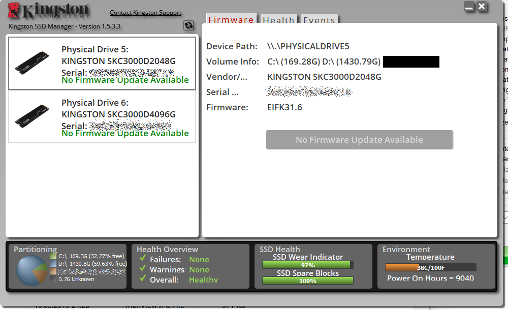

PC295 schrieb:
Wie verhalten sich die Temperaturen?
Sind konstant bei 38 Grad, egal ob kopiert wird oder nicht.
Leider spielt das alles keine Rolle, sobald ich die Dateien neu in die gleiche Partition in ein anderes Verzeichnis kopiere, geht das alles wieder schnell. Test war auch wieder
SSD -> Ramdisk langsam
In Ramdisk Dateien umbenennen
Ramdisk umbenannte Dateien -> SSD schnell (3 GB/s)
SSD -> Ramdisk schnell (3 GB/s)
Die Kingston KC3000 2TB ist meine Betriebssystem SSD mit EFI und Co. + 2 Partitionen. Von der sichere ich in die Kingson KC3000 4TB als Backup SSD.
Mein Fazit, die 2TB SSD hat hier das gleiche Problem wie die 4TB. Heute Abend teste ich die andere 4TB SSD in einem anderen Rechner, und wenn die auch das Problem hat, kann man aus meiner Sicht von einem Serienproblem sprechen.
