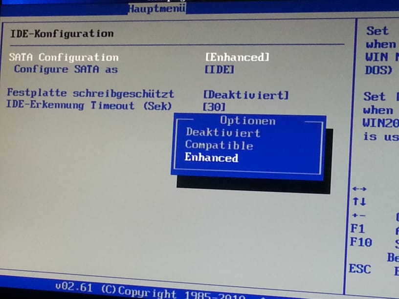

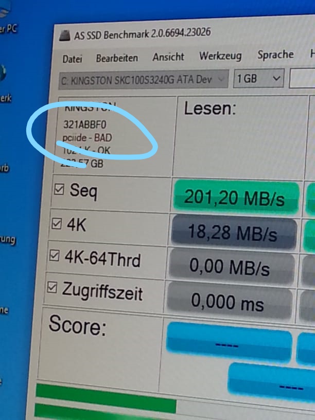

ich habe heute nachgeschaut, wie schnell diese oben genannte SSD beim Schreiben/Lesen ist.
Dabei ist mir aufgefallen, dass oben "pciide - BAD" angezeigt wird.
Was bedeutet das genau? Mein Gedanke war, dass das Mainboard AHCI nicht unterstüzt und es über den IDE-Standard läuft.
Das Mainboard, was genutzt wird: ASUS Rampage III Extreme
Ich habe es von IDE auf TRIM bzw. auf AHCI umgestellt und beim Booten schmiert er ab.
Somit habe ich es wieder auf IDE umgestellt (siehe Bilder).
Sind die Einstellungen so optimal, oder gibt es noch Luft nach oben?

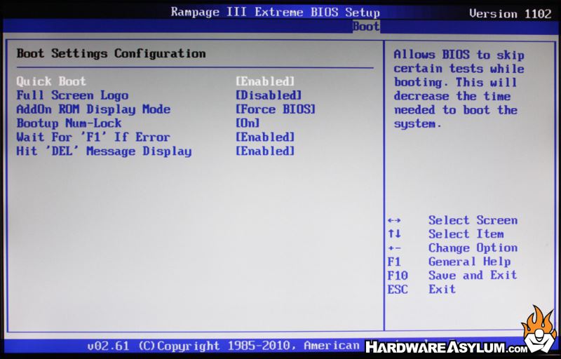

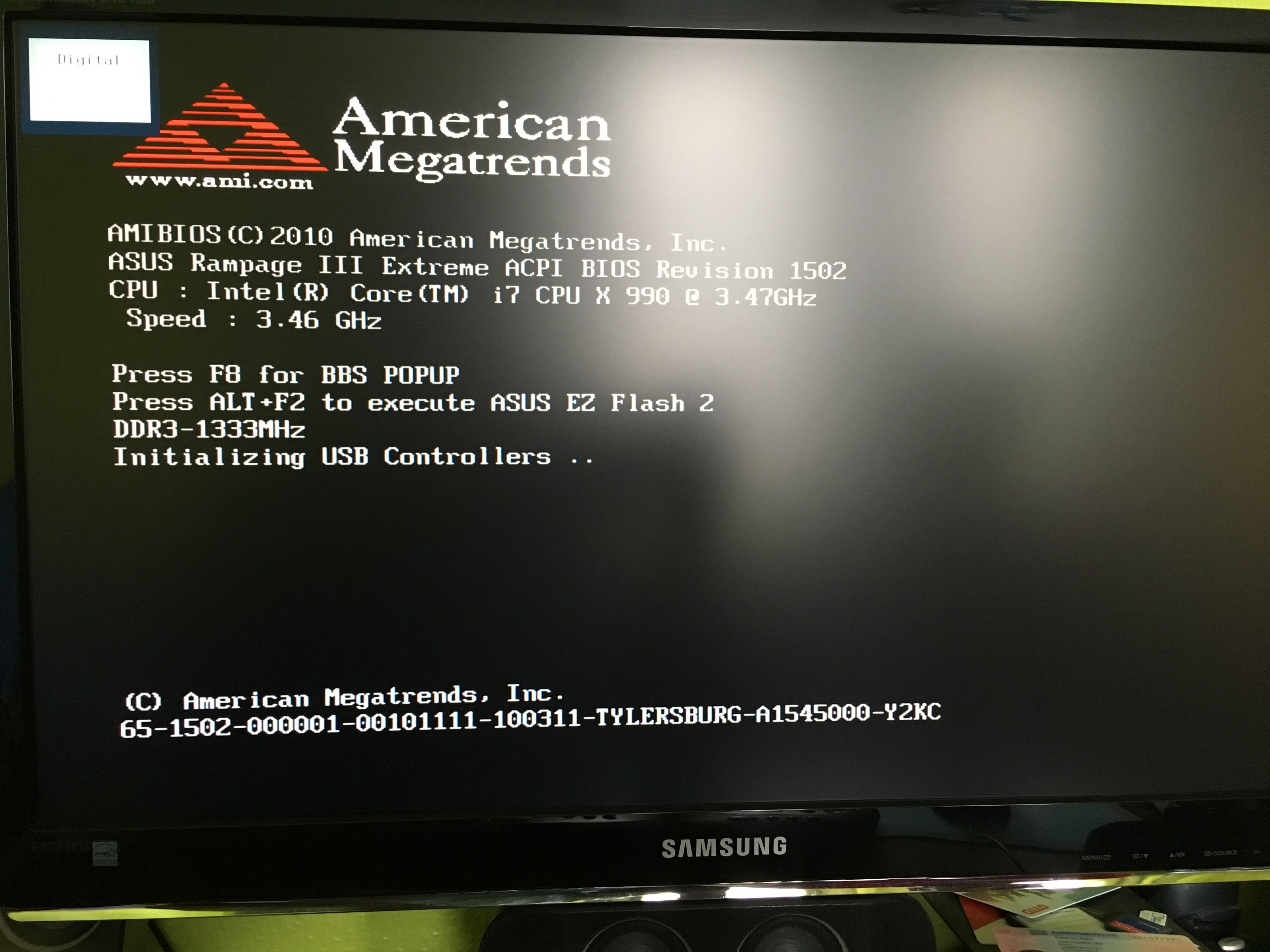

Und als letztes: Wie kann ich das ASUS Logo beim Starten ausblenden, damit das Booten "schneller" läuft.

PCIIDE ist der Treiber von Microsoft für die SATA Platten die an Controllern hängen die im IDE Modus arbeiten. Die SSD kann nichts dafür, da musst Du im BIOS die korrekten Einstellungen vornehmen, vorher aber den passenden Treiber so einstellen, dass er zum Bootzeitpunkt gestartet wird.
Beachte das Dein Board mehrere SATA Host Controller hat:
Auch wenn der Marvell 9128 ein SATA 6Gb/s Controller ist, so hat er wegen seiner Anbindung und bekannten Schwäche bei den Schreibraten keinen Performancevorteil gegenüber den SATA 3Gb/s Ports des ICH10R Chipsatzes.

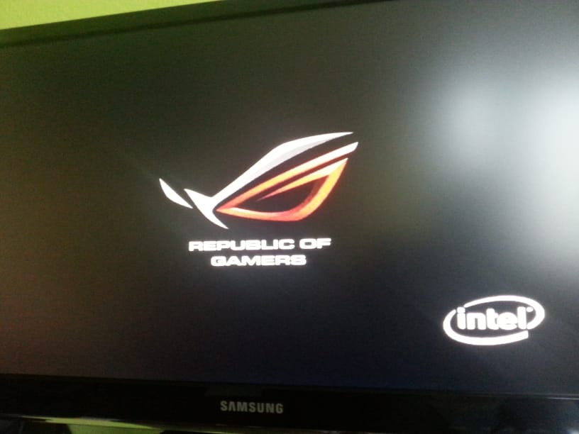

Vielen Dank für die Informationen.

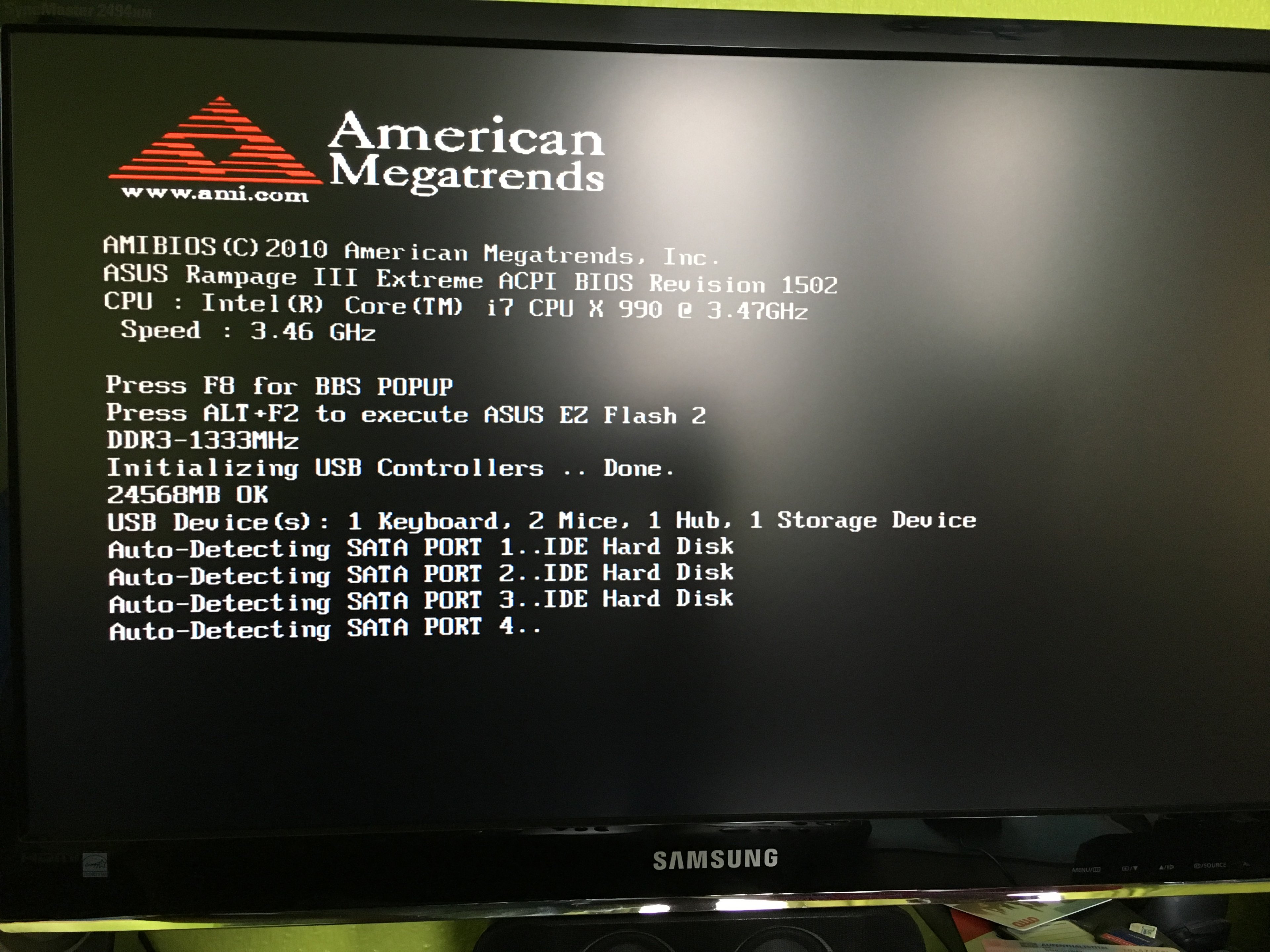

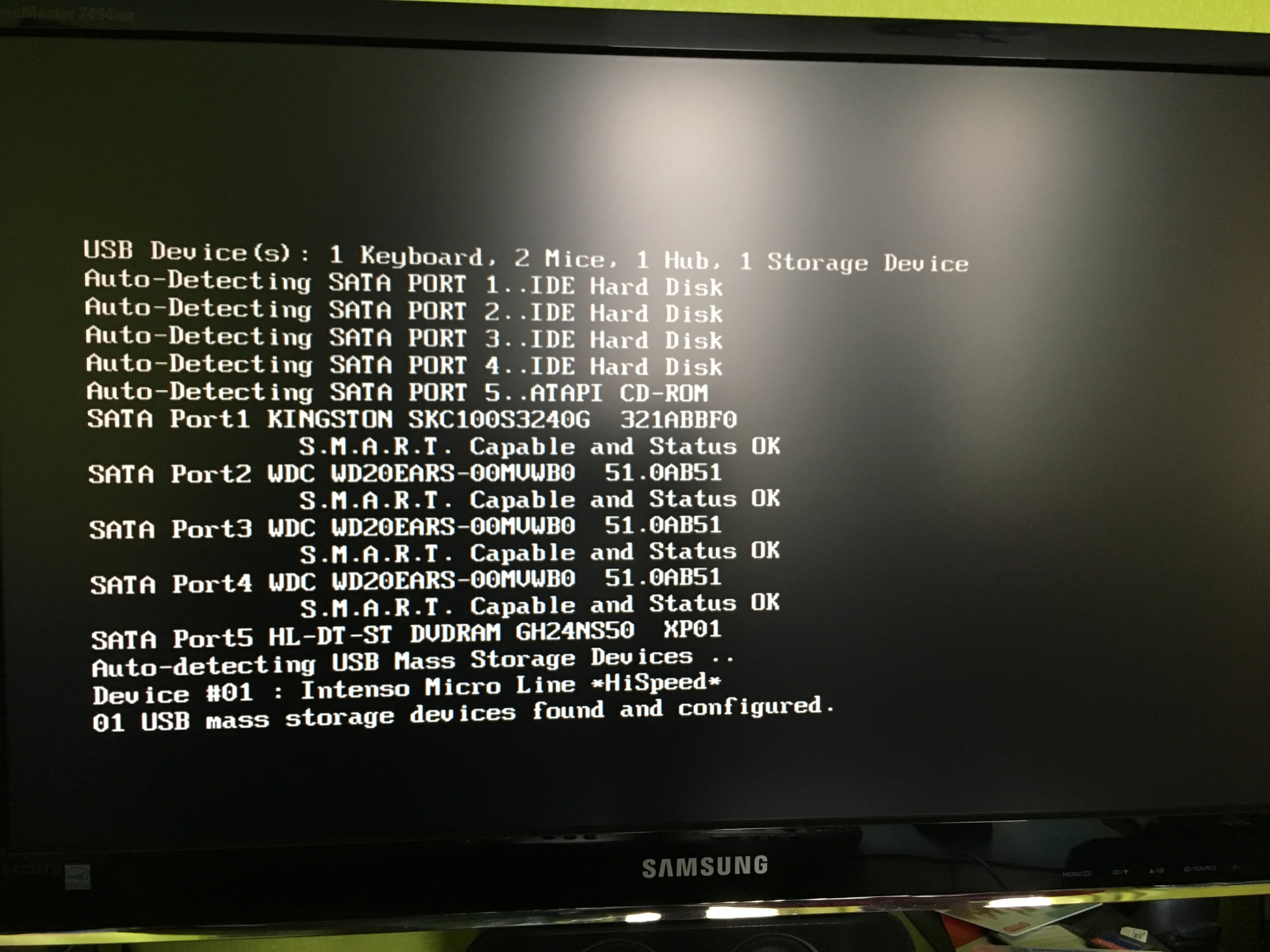

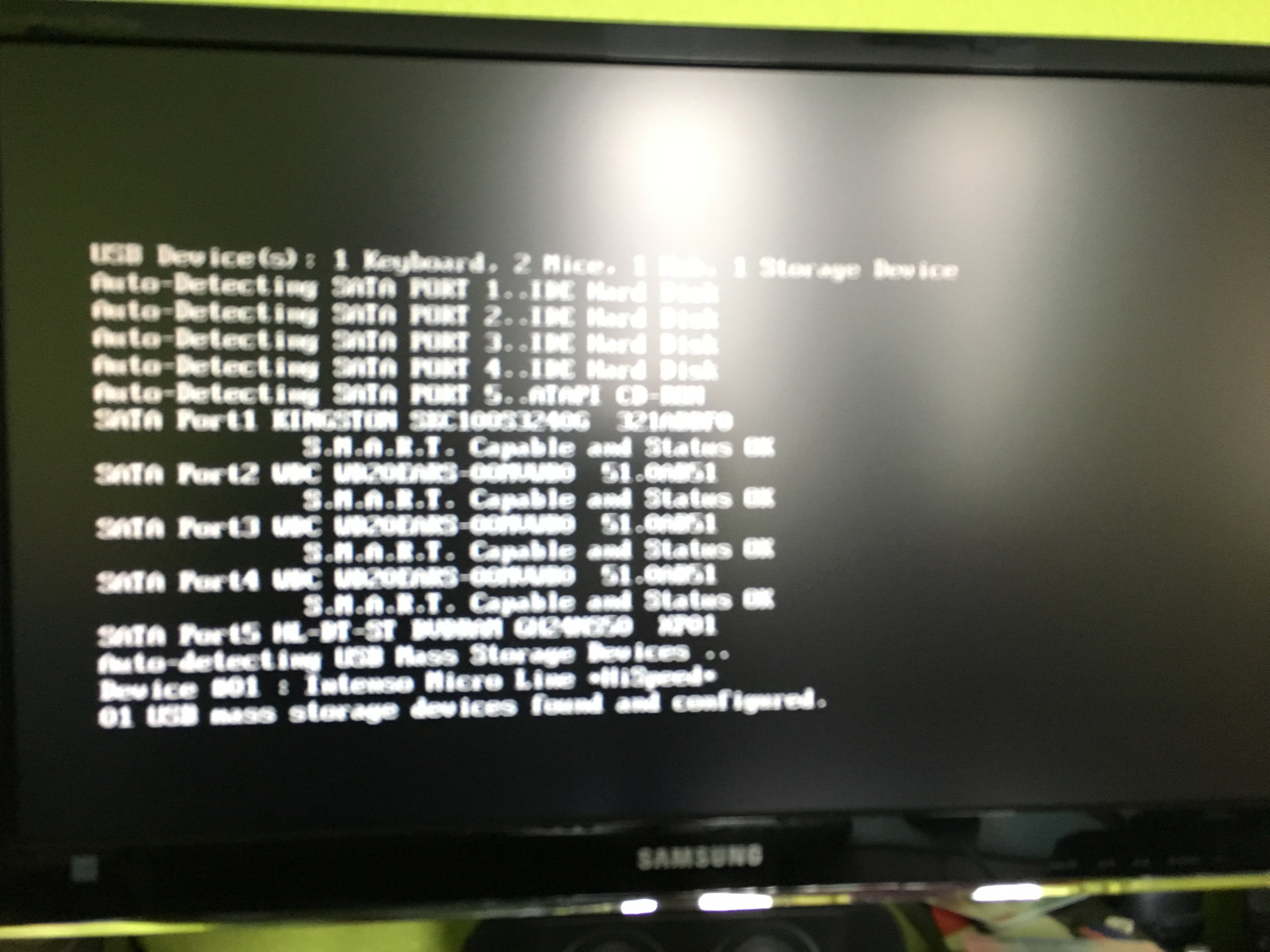

Das Logo ist deaktiviert und AHCI funktioniert.
Eine Frage habe ich noch. Wie bekomme diese Informationsanzeige ausgeblendet?

Bist Du sicher das der AHCI Modus für den SATA Host Controller aktiv ist? Sowohl die Anzeige von AS-SSD also auch dies "IDE Hard Disk" im BIOS sprechen dagegen.
Denk dran das es mehr als einen SATA Host Controller auf dem Board gibt, also wird es auch mehr als eine Stelle geben wo man dies einstellen kann. Außerdem steht im zweiten Screenshot des ersten Posts auch das SATA als IDE konfiguriert ist.
